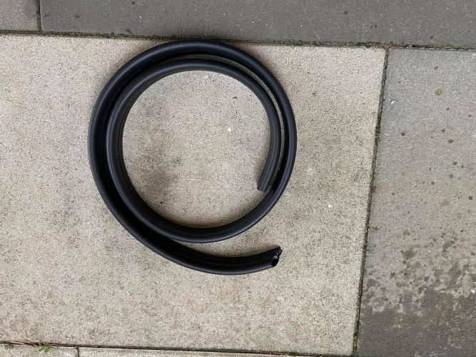

la guarnizione per il portellone laterale del ducato è questa:
Eutras Kantenschutz KSD2010

vedo che questa guarnizione non è adesiva ma ha la "gola" per abbracciare il metallo, dove andrebbe posizionata?

Questa è identica all'originale. Per gli spifferi ne va messa una ulteriore più o meno uguali a quelle indicate da Zorro 1977

questa è la guarnizione

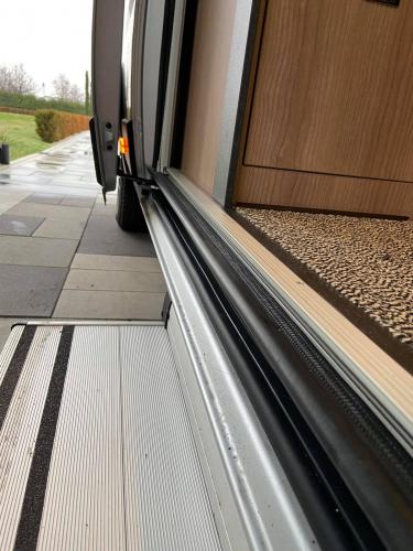

e va inserita sul labbro che c'è all'ingresso, quando è chiuso il portellone va a schiacciare la guarnizione e ti assicuro che non passa un filo d'aria, inoltre si monta a incastro senza nessuna difficoltà

Immagine rubata dal gruppo Malibu' solo perchè non riesco a fare la foto al mio ma praticamente è identico se non fosse per le piastrelle del cortile smiley

Scusa ma la guarnizione in foto dovrebbe esserci già o mi sbaglio ?
Lo chiedo perchè sono in attesa del Van e non posso documentarmi.
Se c'è la possibilità di mettere "Eutras Kantenschutz KSD2010" è un'ottima soluzione

la guarnizione del ducato è quella che si vede sotto, questa è aggiunta piu' in alto, fidati, con 20 euro risolvi e avanzi per un altro portellone
Perfetto grazie, memorizzo il link wink

Ciao Costantino64, quindi Fiat ha già messo una guarnizione, io ho aggiunto quella di spugna  adesiva perimetrale sul portellone e adesso posso aggiungere anche questa indicata nel link Amazon da Olivia2006 lasciando quella perimetrale appena montata? se me lo confermi la ordino subito...

Ciao, io non sentivo esigenza di maggior isolazione del portellone laterale se non nella zona pavimento dove in inverno mettevo il classico salsicciotto in tessuto. Il portellone, come ben sai ha già una guarnizione in battuta originale fiat, questo che ho montato assieme ad altri amici del gruppo malibu' è all'altezza del pavimento e va in battuta quando chiudi il portellone non facendo piu' passare gli spifferi di aria.Se sei in zona Varese ti do io la parte che ho avanzatowink

Purtroppo ho il mezzo al rimessaggio, devo controllare dove mettere questa guarnizione perchè mi pare che in quel punto nel mio mezzo ci sia un profilo di alluminio alto un paio di centimetri...ma forse è solo perchè dalla foto non si vede bene
