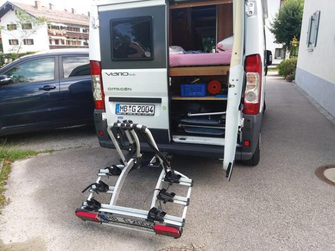

Qui trovi tutti i prezzi dei vari opzional. In questo video invece si vede come funziona, e hai ragione. Tutto il peso e sulle cerniere della porta.

A me sembra sempre attaccato al portellone, non mi sembra di vedere altri collegamenti.

Perché dici che non grava sugli attacchi del portellone? Forse c'è qualche altra foto dall'altro lato perché da quella non lo capisco. Si vede che c'è un ripetitore della targa legato al fatto che in quella posizione
le bici la coprono, ma ingrandendo la foto si vede che non è collegato al portabici. Da quello che si intravvede sembra comunque collegato ai portellone. Se collegato ai cardini peserà meno di quello classico, ma non di meno, ad esempio, di quello nuovo della Fiamma che c'era in fiera. Psicologicamente quelli attaccati (solo) al gancio mi fanno più paura.
Mi riferisco a Mausone dove il portabici è fissato ai longheroni sotto il pianale. Non quello che hai postato in risposta a me

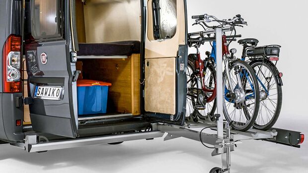

Quello che hai postato è un ottimo sistema perché non va a gravare sugli attacchi del portellone, e dai oggi dai domani con 50-60 kg di peso secondo me ne soffrono. Altro sistema sarebbe il gancio traino e relativo porta bici reclinabile che consente l'apertura anche se penso parziale dei portelloni. Thule EasyFold XT 2 e 3
Il Thule non ti permette di aprire le porte, l'ho provato di persona.
Ho seguito il consiglio da un Forum tedesco ed ho fatto montare il gancio traino per l'Atera Strada DL 3, va pero' montato un modello di gancio che sta piu in basso. Qui una foto Atera.jpg

Al di là che non mi piacciono assolutamente i portabici attaccati alle pareti dei campers e tanto meno quelli attaccati sulle portiere dei vans, detti portabici potrebbero andare bene per metterci bici da bambini o bici da corsa che pesano si e no 7-8 kg cad. ma le bici che si vedono attaccate sono pesanti e non singole.
A me piace molto la soluzione portamoto attaccata sui longheroni in quanto robusta e un tutt'uno con il mezzo, ma ha l'handicap che non si aprono i portelloni.
Le soluzioni migliori le ha postate Mausone46, questa è il top e come spesa forse è inferiore a gancio traino+portabici

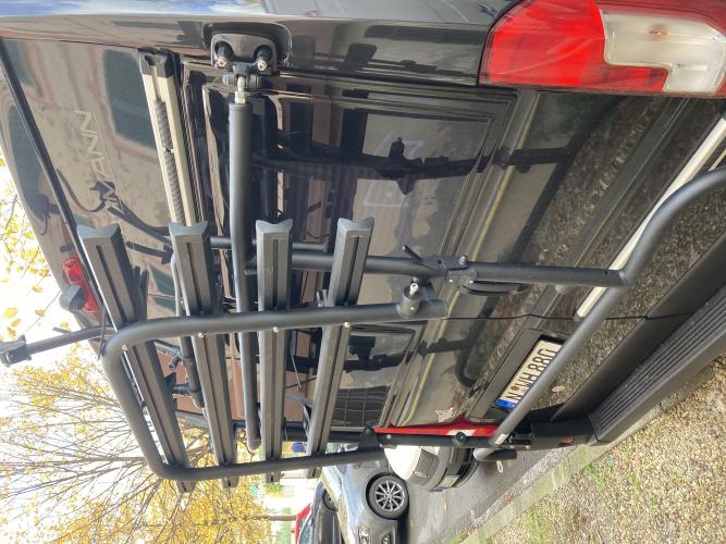

Visto oggi su un bel Karman 590 parcheggiato a fianco a me…
non ho capito che marca sia…
scusate la foto ma non riesco a raddrizzarla...

L'ho raddrizzato, mi era venuto il torcicollo e non lo vedevo bene ugualmente.
Dalla foto non si vede se appoggia sul paraurti. Penso che sia solo sostenuto dalle cerniere dei portelloni.

Più che dalle cerniere direi i filetti dove si vanno a stringere le cerniere, ma non è chiaro e uso il condizionale.
