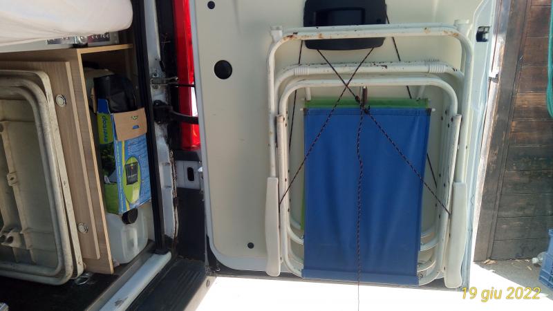

Buona domenica a tutti,
era tempo che pensavo di scopiazzare l'idea di un altro furgonauta, non ricordo il nick ma credo fosse qualcuno con un malibu, e cioè fissare le sedie al portellone. Il lavoro  era fatto bene, con delle staffe che le tenevano ben ferme nella parte bassa, ma io sono molto pigro e ho realizzato qualcosa di vagamente simile ma in 10 minuti e comunque funziona e non lascia tracce
Come vedete un semplice cordino da 2mm tiene le sedie in posizione, la misura deve essere abbastanza precisa perchè lo spazio in altezza è preciso. Anche il mobile laterale è un ostacolo, infatti le sedie sono spostate verso il centro. Insomma è un po un gioco a incastro, ma sul furgo è normale. In questo modo di fianco al tavolo potrò mettere 2 megasdraie (cioè comodissime) dato che non porto più il barbeque, ormai vietato in tanti posti.
p.s. se usate un cordino da 3mm è meglio, le sedie oscillano meno in fase di posizionamento e chiusura portellone.
Buone vacanze a tutti.

Ciao, le sdraio super comode le vorrei anche io, quelle che inclini e ci fai pure il riposino... quando i figli non ci seguiranno più, ci staranno laugh.

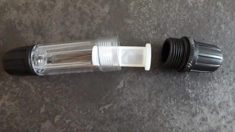

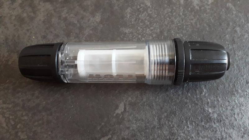

Da qualche anno uso un filtro anti-sedimenti in linea, del tipo in uso per gli idropulitori, montato sul tubo di carico acqua.
Nessun problema e serbatoio senza residui.

Io ho questo che si  monta direttamente sui due lati del tubo, ma ce ne sono altri in commercio che permettono di avvitare su uno dei terminali il raccordo per l'aggancio/sgancio automatico. Si possono trovare in alcuni magazzini "FaiDaTe" o anche da chi vende articoli da giardinaggio. Sicuramente su Internet. Lo pagai  7 euro circa, ma oggi, credo che costino 10 euro (più o meno).
Come puoi vedere dalla foto, si può estrarre il filtro che, con una sciacquata, torna parecchie volte come nuovo.
Filtro%20tubo%20acqua(1).jpgFiltro%20tubo%20acqua%20aperto(1).jpg.
