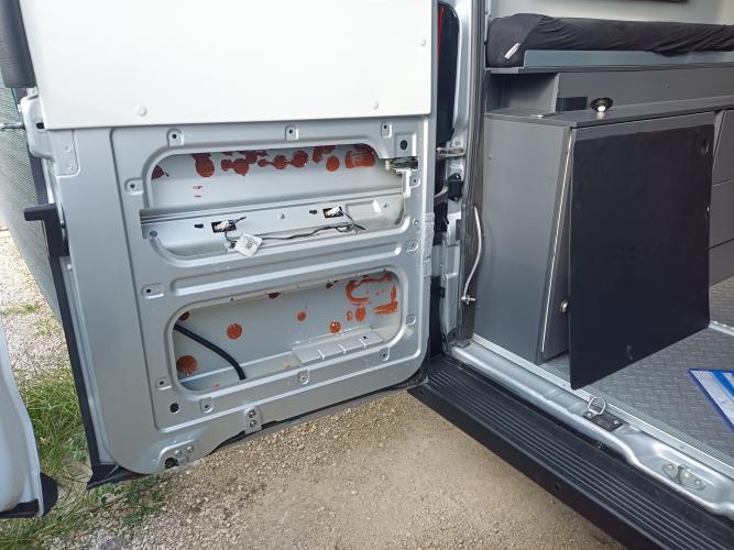

"Adria lo apre totalmente, lo coibenta totalmente e poi lo riveste, sfido tutti ad aprire la parte posteriore di un supreme e a vedere che all'interno è completamente coibentato"
Mi spiace xchè mi sta simpatico coi suoi video ma questo è il mio SGX supreme, ho perso un pomeriggio ed ho coibentato le porte posteriori a mie spese ovviamente...già che c'ero ho montato anche il Prick Stop sul meccanismo apertura porta e come previsto ZERO coibentazione nemmeno li, come cosippure nella porta lato Passeggiero!
Basta farsi un giro nei forum tedeschi e tutti lamentano le stesse cose, quindi non è il mio la mosca bianca  cui si son dimenticati di mettere la coibentazione, e difatti il freddo si sente eccome usandolo d'inverno.
PS a scanso di equivoci le macchie rosse le ho fatte io  con del silicone x vedere come aderiva prima di applicare il materiale coibentante.
PS2 gli ho mandato una mail giusto x conoscenza, vediamo se e cosa rispondono...

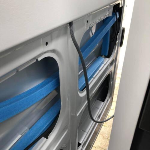

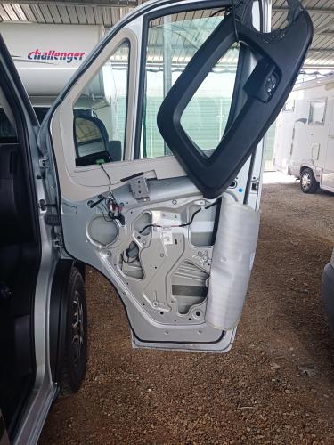

Ciao, ho usato una specie di materassino, me lo ha venduto un professionista che fa camper di sana pianta e lo usa x coibentarli, mi ha fatto vedere i diversi spessori disponibili a catalogo e mi ha consigliato il 15mm altrimenti avrei avuto problemi col meccanismo alzacristalli delle porte e difatti ci passa al millimetro. Tanti usano Armaflex autoadesivo (ci son diversi modelli e qualità anche se sembrano tutti uguali) ma non l'ho trovarlo dalle mie parti, solo online, ma avevo già smontato un po' di roba e non volevo aspettare.

Intanto Luca del video mi ha risposto molto gentilmente e velocemente dicendomi di essere basito dalle foto e mi ha consigliato di scrivere ad Adria, ma ritengo sia tempo sprecato, il lavoro me lo son fatto e non credo assolutamente che il produttore non sia a conoscenza della mancanza di coibentazione. Chi mi ha fornito il materiale x coibentare mi ha detto che ha messo le mani da poco un furgonato Hymer nuovo e la situazione era la stessa, annamobbene...

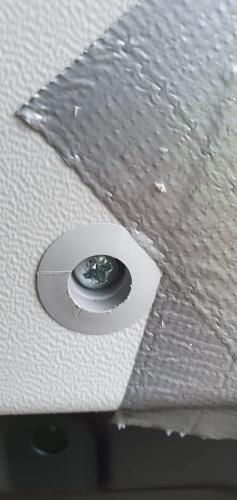

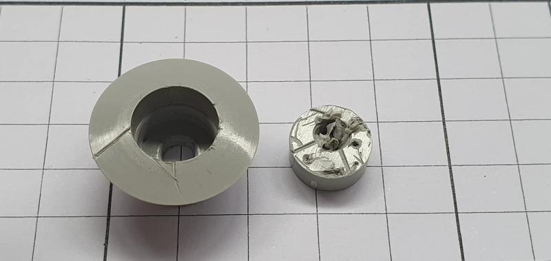

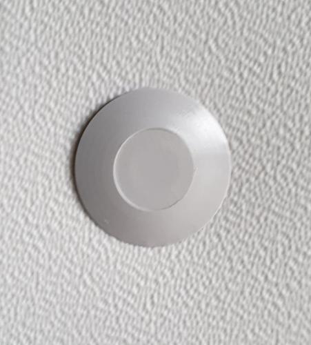

Già che ci sono vi chiedo se qualcuno sa indicarmi dove comprare i tappi x nascondere le viti, pare inevitabile bucarli per raggiungere le viti e svitarle anche se qualcuno dice di usare la colla a caldo x levarli e altri dicono di usare un biadesivo molto forte ma devo ancora provarci, riporto foto non mie:
avrei avuto problemi col meccanismo alzacristalli delle porte e difatti ci passa al millimetro. Tanti usano Armaflex autoadesivo (ci son diversi modelli e qualità anche se sembrano tutti uguali) ma non l'ho trovarlo dalle mie parti, solo online, ma avevo già smontato un po' di roba e non volevo aspettare. PS Di seguito lascio anche la foto del portellone laterale (non mio ma tanto sarà vuoto anche quello) lamiera anche li, da non credere... Intanto Luca del video mi ha risposto molto gentilmente e velocemente dicendomi di essere basito dalle foto e mi ha consigliato di scrivere ad Adria, ma ritengo sia tempo sprecato, il lavoro me lo son fatto e non credo assolutamente che il produttore non sia a conoscenza della mancanza di coibentazione. Chi mi ha fornito il materiale x coibentare mi ha detto che ha messo le mani da poco un furgonato Hymer nuovo e la situazione era la stessa, annamobbene... Già che ci sono vi chiedo se qualcuno sa indicarmi dove comprare i tappi x nascondere le viti, pare inevitabile bucarli per raggiungere le viti e svitarle anche se qualcuno dice di usare la colla a caldo x levarli e altri dicono di usare un biadesivo molto forte ma devo ancora provarci, riporto foto non mie:
Seguo con interesse il tuo lavoro, almeno sul mio mi risparmio il dubbio visto che è il modellò più economico.
Ho solo il dubbio sulla reale utilità del lavoro vista la trasmissione del metallo senza interruzioni.
Sarebbe interessante avere testimonianze del prima e dopo.
Il venditore ti ha dato una risposta intelligente, nel senso che davanti alle tue immagini non poteva certamente negare, ma appunto come venditore gli sarà capitato di smontare, almeno una volta, un portellone...
Temo che la grande maggioranza dei van siano messi così, una volta, non ricordo qui, su COL, si era postato il video di un hymer grand canyon (o un modello simile) quello su Mercedes 4x4, ebbene più di 100k € e non aveva, un minimo di coibentazione perimetrale nei portelloni laterale e posteriore.

Me lo sono chiesto anche io quanto sia utile visto che la lamiera è presente in modo continuativo anche dentro. In inverno noterete dove c'è lamiera a vista quanto sia più freddo.prendete i van robeta hanno l'abitudine di coprire portellone posteriore e laterale interamente con pannelli da cima a fondo, lì di che può avere senso coibentare anche all'interno del telaio perimetrale dei portelloni.

Prima di avventurarmi a smontare il mio avevo visto in siti tedeschi le discussioni in merito e chi aveva fatto il lavoro aveva postato immagini con termocamere prima e dopo, la differenza è notevole. Inoltre ne beneficia senza dubbio anche l'acustica interna in movimento, si può parlare più tranquillamente durante la marcia. Per me serve, poi come tutte le cose è da provare e verificare se si ha voglia

E' molto probabile che dove è stato messo l'isolante ci sia minore dispersione ma servirebbe capire quale comfort complessivo si ottiene a fronte degli enormi ponti termici.
La soluzione di mausone penso di adottarla anch'io se deciderò di utilizzare il camper a temperature molto basse.
Sull'isolamento acustico ho qualche perplessità sul tipo di materiale, più indicato per il termico.
In sostanza si tratta di un lavoro impegnativo, che fatto da un principiante come il sottoscritto può portare a vibrazioni e qualche danno. Prima di farlo vorrei approfondire bene.

I tappi x nascondere le viti a me li ha ordinati il concessionario…..

Oppure su eBay, io per il master li ho comprati così.
