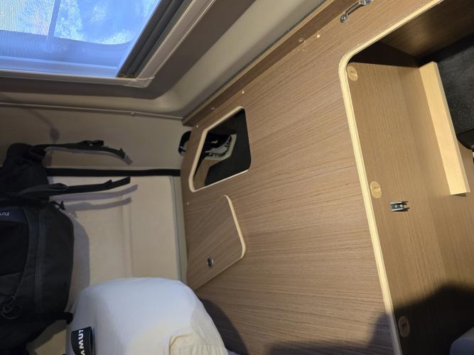

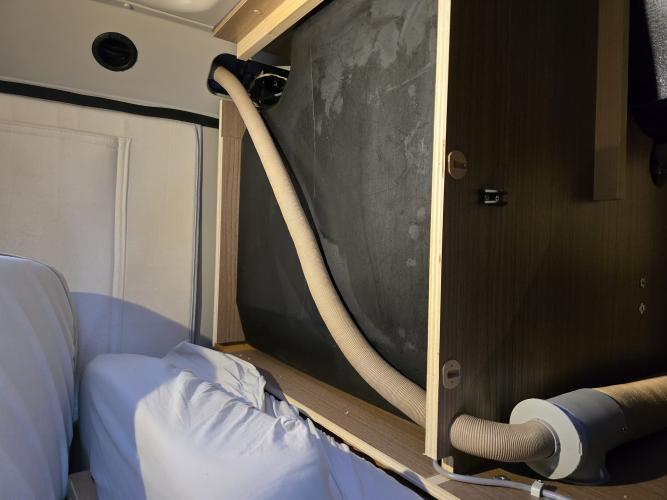

Nel nostro van (di fascia economica), nonostante una buona canalizzazione di base, sufficientemente capillare, mancava una bocchetta diretta sul letto posteriore. Visto che quella nel bagagliaio "spinge" bene, decido di allungare il tratto, passando sopra al contenitore stagno delle bombole.
Tolta la copertura del gavone, riscontro l'altezza utile di 4 centimetri, pertanto occorre il tubo corrugato da 32 mm. Fortunatamente la bocchetta del bagagliaio termina con un "T" quindi con una riduzione riesco a raccordare perfettamente, per poi fare passare il corrugato attraverso un foro eseguito con la tazza. Steso il tratto di corrugato, foro la copertura in plastica del montante posteriore e con un'altra riduzione collego una nuova. Un lavoro semplice e funzionale, avrei preferito magari la bocchetta posizionata leggermente più in alto ma è stato il massimo che si è potuto ricavare senza smontare mezzo van. Tra l'altro la copertura del montante è incollata alla parete.
E un lavoro semplice, alla portata di tutti e applicabile a diversi allestimenti del gruppo Hymer: Laila Kosmo, Carado, Sunlight, Bürnster, visto che hanno il mobilio identico.
Qualche foto a corredo:

Ho finito il lavoro in settimana e ho provato una mezz'oretta da casa. Direi risultato soddisfacente, la portata d'aria è apprezzabile.
Fine settimana test in alta quota.

bel lavoro; la tua frase: "Tra l'altro la copertura del montante è incollata alla parete." mi  fa pensare alla eventualità di dover sostituire una lampadina del fanalino posteriore in corrispondenza ...

bel lavoro; la tua frase: Tra l'altro la copertura del montante è incollata alla parete. mi  fa pensare alla eventualità di dover sostituire una lampadina del fanalino posteriore in corrispondenza ...
Ci sono delle aperture sul termoformato del montante che consentono di svitare a mano le due ghiere di fissaggio. La botolina in legno sulla parte orizzontale del letto serve proprio ad entrare con la mano.
La nuova bocchetta non da fastidio nell'eventualità dell'operazione di sostituzione di una lampadina.

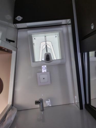

3) Ho fatto montare un oblò 28x28 nel bagno al posto del funghetto come avevo nel mh hymer precedente.  Il risultato  è stato un aumento della luminosità  ma soprattutto un ottima circolazione d'aria. Sono stracontento del miglioramento. Dovresti pensarci.
4) Ho fatto altresì montare i pistoncini nelle chiusure dei pensili push. Adesso vanno molto meglio. Specialmente il pensile sopra la cucina. Niente più vibrazioni
Tutti i pezzi di cui sopra ad esclusione dell'oblò sono stati a costo zero.
Di eseguito la foto dell'oblò in bagno.

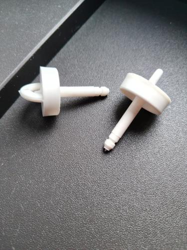

Adesso ho una domanda:
I due piolini bianchi della foto allegata che ho trovato in bagno come si utilizzano e a cosa servono ?
Credo che servano per la doccia ma i pernetti in plastica non entrano nei rispettivi fori per cui credo avranno un altra destinazione.

Quei due affarini non ho mai capito a cosa servano, magari qualcuno ce lo spiega, li ho conservati senza mai averli usati.

Quei due cosini bianchi del bagno  mi hanno fatto scervellare.
Vediamo chi indovina...

Buonasera, mi permetto di rispondere alla richiesta di cosa sono i due piolini bianchi trovati nel bagno.
Sono semplicemente due tappi da utilizzare, volendo, nello scarico del piatto doccia e del lavandino, che hanno lo stesso diametro del sifoncino utilizzato su tutti i mezzi  del gruppo Trigano.
Da notare che hanno anche una scanalatura in prossimità dell'inizio del piolino. Quella funge da fermo come primo scatto della corsa se non si vuole chiudere completamente lo scarico e lasciare comunque una breve fessura per far defluire solo l'acqua e per esempio non detriti più grandi che potrebbero ostruire poi le tubazioni dello scarico.
Altra nota e che sono stampi talmente precisi che risulta facile inserirli spingendo al primo scatto oppure fino in fondo, ma può capitare che per tirarli fuori, non ci se la fa con la mano, ma potrebbe servire una pinza.

Grazie lorenzo, quindi... inutili laugh
