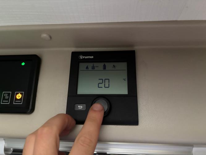

Ciao a tutti! Giusto per tenere un po' attivo il gruppo vi racconto dei 4 upgrade che ho appena fatto sul van (mezzo in firma):
- Plus Fan (cugino povero del Maxxfan anche se in realtà consuma meno, ha già oscurante-zanzariera-illuminazione e guarnizione, tutte cose optional sul Maxxfan), lo devo ancora montare ma intanto con gli sconti black friday l'ho portato a casa a 230€. Ho preso la versione fumè, anche se mi sono pentito perchè forse avrei preferito quella con cupola totalmente oscurata, non sono un grande amante del sole. Tornerà comodo la prossima estate.
- Litio, dopo tante tribolazioni ci ha convinto la nuova 300ah di Eco-Worthy, per i consumi irrisori che abbiamo non riusciamo mai a scaricarla, ma in previsione di un trasferimento (temporaneo) in van avevamo bisogno di più energia. C'era già un DCDC da 40a mentre il regolatore di carica di serie, un vechline da 10a di vecchia tecnologia (chi lo vuole glielo regalo) è stato sostituito da un mppt victron da 15a e bluetooth integrato. Ah, le mie due NDS Green power da 100ah ciascuna con due anni di vita sono in vendita a 120€ l'una o 200€ la coppia ma bisogna incontrarsi nei dintorni di Firenze perchè spedire 34kg di batteria non credo sia molto conveniente...
- Cp plus, in sostituzione della rotella, tutta un'altra cosa (trovato d'occasione a 100€ nuovo appena smontato da un van che ancora doveva essere consegnato, a cui il proprietario ha fatto installare l'i-net).
- Lampade anabbaglianti a led OSRAM, ancora le devo comprare ma avendole trovate a 60€ su amazon le ho prese, se mi trovo bene prendo anche gli abbaglianti. Avendo sull'auto i full led non riuscivo più a circolare con le alogene, troppa differenza...
Se avete dubbi o domande chiedete pure, un saluto!

Per l'installazione del CP plus hai dovuto aggiungere dei collegamenti elettrici alla Combi?

Da possessore di tutti i sistemi di controllo Truma, avrei fatto uno sforzo per l'i-Net X. 100 per un Cp-Plus... insomma. Certo, meglio della rotellina questo è sicuro. Anche vero che tu dal letto al CP plus, col 5.40, ci metti meno di me col 6.36 laugh
per le lampade, non pensarci e prendile anche per gli abbaglianti. Io le ho smontate dal mezzo precedente e non potendole montare sul nuovo preso direttamente coi full led, le ho montate alla Polo di mia moglie e mio figlio mi ringrazia ogni giorno.
Ti suggerisco, in ottica upgrade luci, se hai le luci di svolta, di cambiare anche quelle perchè nelle curve strette di notte in montagna sono di grande aiuto.
Il cambio è quasi plug and play, abbiamo dovuto aggiungere un positivo 12v che funzioni anche a centralina spenta (serve per illuminare il display del cp plus) lo abbiamo preso dalla luce esterna (che in realtà non ho, ma c'è la predisposizione)

Ci sto pensando anche io al cpplus, hai dovuto tagliare la copertura in plastica o basta togliere lo sportellino dove c'è la rotella?
hai delle foto?
ma la luce esterna non è sotto relé, l'ho fatta montare e la accendo dal display della centralina
Grazie!

Ci sto pensando anche io al cpplus, hai dovuto tagliare la copertura in plastica o basta togliere lo sportellino dove c'è la rotella? hai delle foto? ma la luce esterna non è sotto relé, l'ho fatta montare e la accendo dal display della centralina  Grazie!
Sì scusami non è la luce esterna ma una luce aggiunta dal precedente proprietario per illuminare anche quando la centralina è spenta.
Il foro del Cp classic è leggermente più piccolo ma non mi sembra che sia stato necessario fare grosse lavorazioni, il tecnico lo ha montato in 5 minuti (allego foto)
