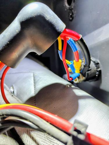

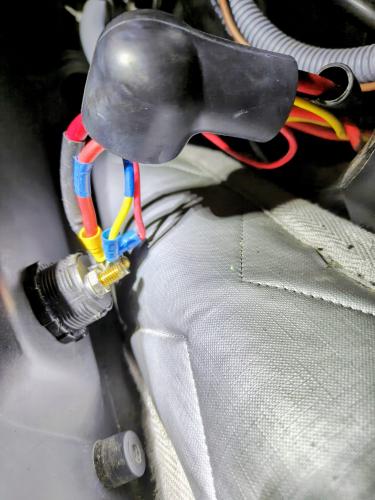

Ciao Mimmo e ciao a tutti, è da un po' che non scrivo ma vi leggo, vi tengo d'occhio laugh
Ho una domanda x chi ne sa di elettricità, io ho molta manualità ma ne so molto poco di corrente in generale e ancor meno a 12V. Tempo fa il mio staccabatterie di serie ha deciso di non funzionare più e mi ha lasciato senza corrente alle utenze, ero in viaggio, ho semplicemente messo tutti i cavi su un unico morsetto e ho proseguito. Ora mi è venuto in mente che forse è meglio ripristinare e sostituire lo staccabaterie, l'ho comprato da 200Ah (xchè ho 2 litio 100+100 spero di aver fatto giusto quindi) ma non mi ricordo + come devo collegare i cavi che ora son tutti sullo stesso morsetto crying
Vedo che c'è un cavo Rosso molto grosso, un altro Rosso un po' più sottile, un rosso e un giallo molto sottili
Chi mi sa dire come devo collegarli nei 2 morsetti?

Ciao Mimmo e ciao a tutti, è da un po' che non scrivo ma vi leggo, vi tengo d'occhio  Ho una domanda x chi ne sa di elettricità, io ho molta manualità ma ne so molto poco di corrente in generale e ancor meno a 12V. Tempo
fa il mio staccabatterie di serie ha deciso di non funzionare più e mi ha lasciato senza corrente alle utenze, ero in viaggio, ho semplicemente messo tutti i cavi su un unico morsetto e ho proseguito. Ora mi è venuto in mente che forse è meglio ripristinare e sostituire lo staccabaterie, l'ho comprato da 200Ah (xchè ho 2 litio 100+100 spero di aver fatto giusto quindi) ma non mi ricordo + come devo collegare i cavi che ora son tutti sullo stesso morsetto   Vedo che c'è un cavo Rosso molto grosso, un altro Rosso un po' più sottile, un rosso e un giallo molto sottili Chi mi sa dire come devo collegarli nei 2 morsetti?
Ciao Zorro, intanto una prima risposta te la do io.
Devi scollegarli tutti e misurare su ognuno dove trovi i 12 volt.
Dovresti trovarne solo 1 (o 2 se arrivano direttamente dalle 2 batterie), e collergarlo/i ad un contatto, gli altri sull'altro contatto.
Comunque, giusto per precisione, il ragionamento di 200 Ah di batterie = 200 A di portata sullo stacca batterie non funziona. Quelle batterie sono in grado di erogare molta più corrente, avrebbe più senso vedere i valori dei fusibili sulle 2 batterie e considerare la somma dei 2 fusibili, che dovrebbero essere vicino al positivo delle batterie stesse.
