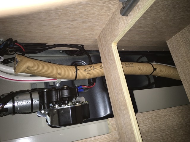

Il mio Pössl ha il Kit invernale che comprende il riscaldamento dei tubi dell'acqua mediante un tubo esplicito della Truma (vedi foto) serbatoio grigie riscaldato e panno isolante posteriore che fa un egregio lavoro (vedi foto).
l lati deboli sono il portellone centrale e la parte anteriore.
Avendo il riscaldamento nella parte posteriore, si ha due zone diversamente riscaldate, dietro caldo, davanti meno caldo. Se si alza la temperatura, davanti si sta meglio, dietro c'e' la sauna. La soluzione nel nostro caso sarebbe un Webasto sulla parte anteriore.
Il portellone laterale non essendo isolato e in metallo e' un radiatore di freddo.
La grande differenza la noto con il nostro Semiintegrale Hymer, calore nei posti giusti e senza grandi sbalzi di zona, in piu ha due bocchette d'aria sotto i sedili anteriori.
Tutto e' possibile, ci si puo adattare ma il Van ha i suoi limiti che si possono sminuire lavorandoci sopra.
Questa e' la mia esperienza
foto). l lati deboli sono il portellone centrale e la parte anteriore. Avendo il riscaldamento nella parte posteriore, si ha due zone diversamente riscaldate, dietro caldo, davanti meno caldo. Se si alza la temperatura, davanti si sta meglio, dietro c'e' la sauna. La soluzione nel nostro caso sarebbe un Webasto sulla parte anteriore. Il portellone laterale non essendo isolato e in metallo e' un radiatore di freddo. La grande differenza la noto con il nostro Semiintegrale Hymer, calore nei posti giusti e senza grandi sbalzi di zona, in piu ha due bocchette d'aria sotto i sedili anteriori. Tutto e' possibile, ci si puo adattare ma il Van ha i suoi limiti che si possono sminuire lavorandoci sopra. Questa e' la mia esperienza
Il modello che ho puntato ha la stufa centrale, sotto il divanetto.
Osserverò con attenzione la distribuzione del calore.
