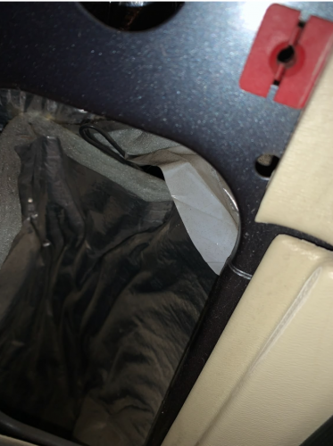

In risposta al messaggio di Furio59 del 02/10/2026 alle 15:48:17
Nessun allestitore va a mettere materiale li dentro, è un lavoro improbo perché bisogna spingere i pannelli di armaflex da una parte e tirarli dall'altra agganciandoli con del filo ferro, ci si raschia tutte le mani. Io
lo ho fatto ego trovato un notevole giovamento, al punto che neanche in Lapponia sentivo arrivare freddo nella zona del portellone, mentre sulle Alpi, già a -10 sembrava di sentire degli spifferi gelidi (in realtà era la lamiera che trasmetteva il freddo). Certamente rimangono dei ponti termici, ma il problema si risolve.  Sicuramente sarebbe bello potere isolare con un pannello esterno, ma lo spazio è risicato, in quel punto deve scorrere anche la zanzariera.
È passato molto tempo ma a me sembrava che l'isolamento ci fosse, ma nei Trigano non c'è (o c'era, non so se è cambiato qualcosa), l'armaflex (che ho visto nel knaus), ma un isolante morbido.
Non so se si capisce dalla foto, ma c'era addirittura nei montanti posteriori, visto quando ho dovuto togliere i fanali, e non solo in corrispondenza degli stessi.
Ah, e in un video che parlava delle novità della fiera, facevano vedere che qualcuno si era inventato un isolante esterno, tipo quello che si mette sui vetri, che avvolgeva entrambi i portelloni.
In fiera non l'ho notato, e visto quanto potrebbe occupare da chiuso, neanche mi verrebbe in mente di prenderlo neanche se volessi andare a Capo Nord d'inverno, ma se proprio si vuole metterlo, esiste.

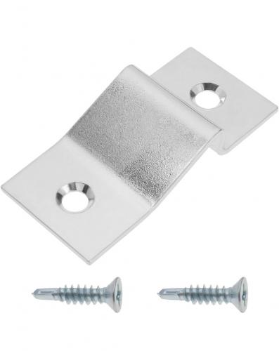

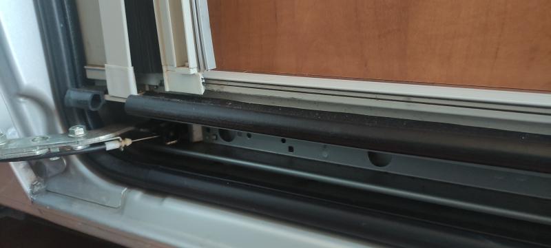

Buongiorno a tutti ho notato che tutti i mezzi esposti in vari concessionari e in fiera, non c'è il ferma porta centrale del portellone del van. Ho trovato questa piastrina  online, dice appunto che è fatto apposta per fermare a metà la porta del portellone. C'è qualcuno che lo ha già montato? Screenshot_2026-10-03-12-33-29-041_com_amazon_mShop_android_shopping-edit.jpg
Ciao Marco

In risposta al messaggio di Black del 03/10/2026 alle 12:41:00
Alla prima volta che ti dimentici di averla e la spingi contro la parte a 90 gradi tinritrovi il portellone a terra laugh​​​​​​
Ecco spiegato perché non la vedi in giro wink

Inserito il 03/10/2026 alle: 15:23:30
In risposta al messaggio di mimmo69 del 03/10/2026 alle 12:59:31
Alla prima volta che ti dimentici di averla e la spingi contro la parte a 90 gradi tinritrovi il portellone a terra ​​​​​​ Ecco spiegato perché non la vedi in giro
So che una volta la si usava, certo devi ricordarti di averla.laugh Almeno eviti di aprire tutto il portellone.

Inserito il 03/10/2026 alle: 16:56:49
Ce l'ho da anni, il mio portellone è ancora saldo al suo posto

Inserito il 03/10/2026 alle: 17:31:58
In risposta al messaggio di PDR del 03/10/2026 alle 16:56:49
Quando puoi mi puoi dire se è simile al tuo? Grazie

Inserito il 03/10/2026 alle: 19:11:42
In risposta al messaggio di Black del 03/10/2026 alle 17:31:58
identico
