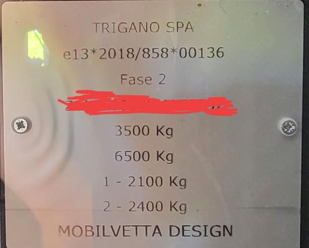

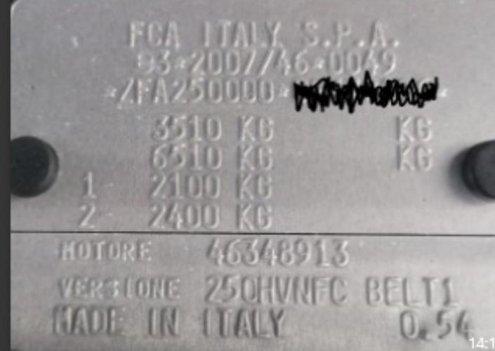

Inserito il 05/10/2026 alle: 12:44:34
Screenshot_2026-10-05-12-39-38-69_e2d5b3f32b79de1d45acd1fad96fbb0f.jpgScreenshot_2026-10-05-12-38-30-16_e2d5b3f32b79de1d45acd1fad96fbb0f.jpg
La prima è l'etichetta dopo l'omologazione che riporta a 3500kg la massa massima.
La seconda è prima, dove si vede 3510.
Se sommo gli assi ottengo 4500 kg ma non posso chiedere omologazione superiore a 3510 perche la massa massima tecnicamente ammissibile è quella (e non ha senso)
Il light porta 1850kg sull'anteriore e 2000 sul posteriore.
Le balestre posteriori del mio sono più spesse. Non ho modo do verificare le molle anteriori ma senz'altro sono più forti.
L'heavy che come massa massima porta almeno 4250 ha il doppio foglio dietro e si può omologare per quella portata, ottenendo nulla osta dalla casa.

Inserito il 05/10/2026 alle: 13:04:17
In risposta al messaggio di mimmo69 del 05/10/2026 alle 12:44:34
La prima è l'etichetta dopo l'omologazione che riporta a 3500kg la massa massima.  La seconda è prima, dove si vede 3510. Se sommo gli assi ottengo 4500 kg ma non posso chiedere omologazione superiore a 3510 perche
la massa massima tecnicamente ammissibile è quella (e non ha senso)  Il light porta 1850kg sull'anteriore e 2000 sul posteriore.  Le balestre posteriori del mio sono più spesse. Non ho modo do verificare le molle anteriori ma senz'altro sono più forti.  L'heavy che come massa massima porta almeno 4250 ha il doppio foglio dietro e si può omologare per quella portata, ottenendo nulla osta dalla casa.
Non si potesse aumentare volendolo, sarebbe una presa in giro.
Beh, ci porremo il problema se servirà.
