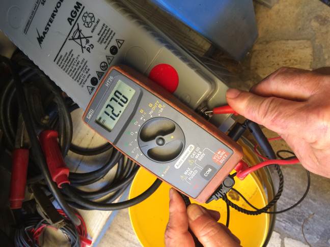

Amico mio, batteria servizi dava 14,2 (era 13,2) la batteria motore era 12,8 ed è rimasta 12,8..
Comunque risolto il problema scollegato l'efoy tutto funziona a meraviglia.. sapere il motivo ne sarei contento anch'io....per adesso spedisco il tutto ad un mio collega che mi farà sapere perché.

Amico mio, batteria servizi dava 14,2 (era 13,2) la batteria motore era 12,8 ed è rimasta 12,8.. Comunque risolto il problema scollegato l'efoy tutto funziona a meraviglia.. sapere il motivo ne sarei contento anch'io....per
adesso spedisco il tutto ad un mio collega che mi farà sapere perché. L'impianto originale Carthago non è stato manomesso. Il cariva Mastervolt ha due uscite una alla batteria motore che la mantiene ed una uscita alla batteria servizi che la pompa e a 14,6 stacca per mettersi in stambay.   Il TrioMare
Cosi mi piace ma non era esattamente quello che hai scritto smiley
Ok abbiamo probabilmente individuato una parte del fallo.
L'efoy per qualche strano motivo si accende e rimane acceso fino a consumare tutta la tanica senza mai spegnersi....
E' comunque strana come cosa in quanto ad un certo punto se la batteria è carica lui non dovrebbe essere più in grado di erogare corrente dunque non dovrebbe consumare metanolo.
Potrebbe essersi guastato il sensore di temperatura che dice all Efoy di mettersi in funzione per la protezione antigelo.
C'è comunque più di una cosa che non quadra .... il perché la batteria da 185 Ah si è gonfiata è ancora ignoto e non sono sicuramente gli 8 ampere dell'Efoy.
Hai un modo originale di esprimerti dicendo che non hai manomesso l'impianto originale del camper.
Come hai fatto a lasciare fuori l'Alde e il frigo dall'inverter senza "manomettere" l'impianto. La linea che alimenta Alde, Frigo e tutte le prese a DX è unica nell'impianto originale ed è una gran bella BOIATA.

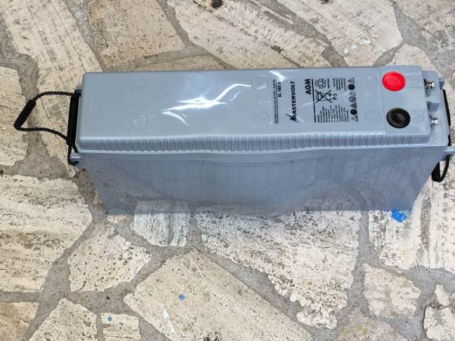

batteria servizi dava 14,2 (era 13,2) la batteria motore era 12,8 ed è rimasta 12,8 Cosi mi piace ma non era esattamente quello che hai scritto Ok abbiamo probabilmente individuato una parte del fallo. L'efoy per qualche
strano motivo si accende e rimane acceso fino a consumare tutta la tanica senza mai spegnersi.... E' comunque strana come cosa in quanto ad un certo punto se la batteria è carica lui non dovrebbe essere più in grado di erogare corrente dunque non dovrebbe consumare metanolo. Potrebbe essersi guastato il sensore di temperatura che dice all Efoy di mettersi in funzione per la protezione antigelo. C'è comunque più di una cosa che non quadra .... il perché la batteria da 185 Ah si è gonfiata è ancora ignoto e non sono sicuramente gli 8 ampere dell'Efoy. Hai un modo originale di esprimerti dicendo che non hai manomesso l'impianto originale del camper. Come hai fatto a lasciare fuori l'Alde e il frigo dall'inverter senza manomettere l'impianto. La linea che alimenta Alde, Frigo e tutte le prese a DX è unica nell'impianto originale ed è una gran bella BOIATA. Io come tanti altri abbiamo manomesso non solo l'impianto elettrico ma 1/2 camper e sarà cosi anche sul prossimo.... Anche per la griglia del frigo non volevi mettere quella grande dicendo che la manutenzione deve essere fatta per forza da tecnici specializzati Dometic... poi l'hai messa ... . Cercare un tecnico Dometic in ferie solo perché il bruciatore si è otturato non è il massimo....per altre cose più complesse sono d'accordo con te....
Così si è ridotta...
la batterie è sempre buona sono due giorni che è allo stesso amperaggio

Così si è ridotta... la batterie è sempre buona sono due giorni che è allo stesso amperaggio   Il TrioMare
Cla,
Piange il cuore vedere una Mastervolt Slim in quelle condizioni....crying
Deve essere successo qualcosa di veramente strano anche se non sei il primo ad avere avuto problemi di gonfiaggio con le Mastervolt.
Credo fosse un proprietario di Concorde o Niessman.
Hai chiesto un parere alla Mastervolt... loro ti potranno dire la causa di questo rigonfiamento....
Io credo possa essere solo dovuto ad una sovraccarica di corrente data da un generatore potente tipo l'alternatore anche se lui più di 14,2 V non dovrebbe dare se il ponte diodi è a posto. Hai controllato quanta tensione hai quando accendi il motore.. la puoi misurare sulla presa accendisigari.
