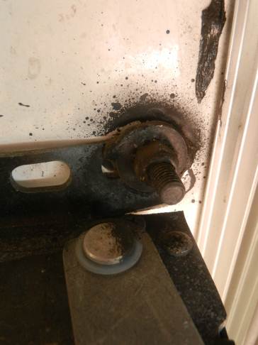

Giusto per stare in tema di falli, ieri ho dovuto infilarmi sotto al mio mezzo per smontare il gradino elettrico e saldare una delle due staffe di fissaggio che con il peso stava cedendo (questa volta devo lamentarmi del peso mio e non del camper).
Mi chiedovo se sono l'unico con questo fallo o è successo a qualcun'altro.

Federico io quel fallo l'ho avuto 2 volte angry

Infatti da qualche tempo montano un gradino diverso, non piú quello con i leveraggi ma quello scorrevole che sembra più solido.

Bene, adesso so cosa mi aspetta, questa volta andavo di fretta e l'ho solo riparato, per la prossima volta ho già in mente la modifica da effettuarewink.

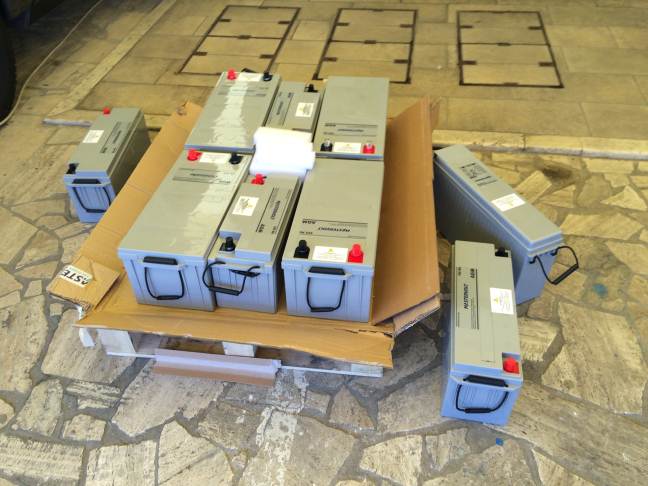

Ho fatto la scorta surprisewink
L'altra resiste surprise

Ho fatto la scorta  L'altra resiste    Il TrioMare
Bella scorta smiley
Quel carica batteria non va bene per fare la prova che ti ho suggerito...è troppo buono.
Devi prendere un caricabatterie di quelli che innalzano la tensione a gradini come quello della Lidl per capire se la batteria riesce ad arrivare a 14,2 V e non uno che si mette in mantenimento sotto i 14 V.
Questa prova serve a capire il perché l'Efoy non si è fermato.
Per il tuo fallo la neve non è la causa .... noi polentoni dovremmo avere tutti gli oblò fallati 😁😁

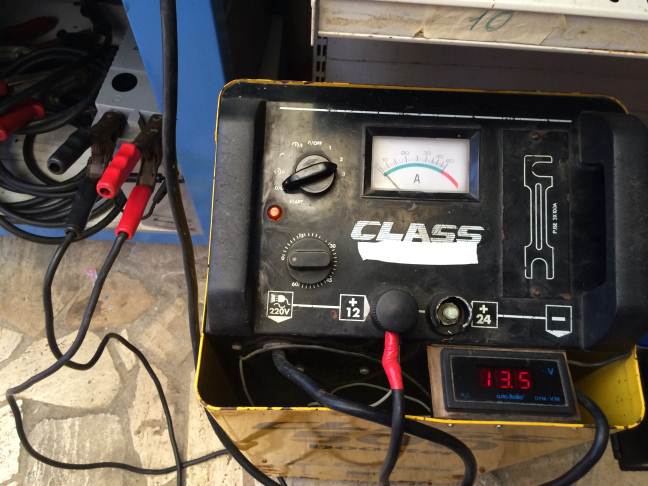

Bella scorta Quel carica batteria non va bene per fare la prova che ti ho suggerito...è troppo buono. Devi prendere un caricabatterie di quelli che innalzano la tensione a gradini come quello della Lidl per capire se la
batteria riesce ad arrivare a 14,2 V e non uno che si mette in mantenimento sotto i 14 V. Questa prova serve a capire il perché l'Efoy non si è fermato. Per il tuo fallo la neve non è la causa .... noi polentoni dovremmo avere tutti gli oblò fallati 😁😁
Quel carica batteria è storico 1983 due volte sott'acqua nella foto non mi entrava tutto...quel carica non stacca mai pompa sempre ci serve..per far partire i motori praticamente ci fa la funzione booster...la vecchia viene monitorata manualmente 😉 usiamo i due strumenti che si vedono mentre il mio. Mastervolt non ha display ma solo pallini.....della centralina CBE non mi fido un azzo per non dire altra parola.angry
Ancora non ho potuto mettere in moto il motore forse ci riuscirò mercoledi e solo per quel giorno tirerò le file😉
per quanto riguarda l'efoy io devo e mi devono spiegare del perchè è partito e si è ciullato lt 10 di metanolo 😳 e perchè con una batteria nuova da 70 super carica è ripartito e mi ha fatto fuori mezza lt da 5 lt angry
monitorata manualmente 😉 usiamo i due strumenti che si vedono mentre il mio. Mastervolt non ha display ma solo pallini.....della centralina CBE non mi fido un azzo per non dire altra parola. Ancora non ho potuto mettere in moto il motore forse ci riuscirò mercoledi e solo per quel giorno tirerò le file😉 per quanto riguarda l'efoy io devo e mi devono spiegare del perchè è partito e si è ciullato lt 10 di metanolo 😳 e perchè con una batteria nuova da 70 super carica è ripartito e mi ha fatto fuori mezza lt da 5 lt  Il TrioMare
