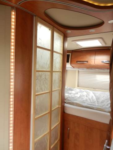

Non vedo maniglie sul prototipo smiley
ma solo un piccolo pomello...
Peso totale della porta 4,4 kg contro i 11,7 kg di quella originale, ossia meno della metà.
Della serie ...volendo e dedicando un po' di tempo ( e denari ) si può ridurre il peso ...
E' comunque quasi impossibile rientrare a pieno carico nei 35 quintali...dovrebbero pensarci i costruttori usando materiali innovativi e tecniche nuove di assemblaggio ma questo richiede tempo e investimenti che contrastano con la logica della ricerca del massimo profitto.

quella porta del bagno,yes
ottimo esercizio di manualità, è un pallino che ci accomuna da tempo,mi sono anche superato in questa realizzazione,poi un giorno ti diròlaugh
sono meno di 6 kg,
in realà 4 bottiglie di acqua minerale
una goccia nell'oceano cartafallato,
hai mai pesato i materassi!!,
specie quello del basculante,
non ti è mai venuto in mente qualcosa su quel fronte,

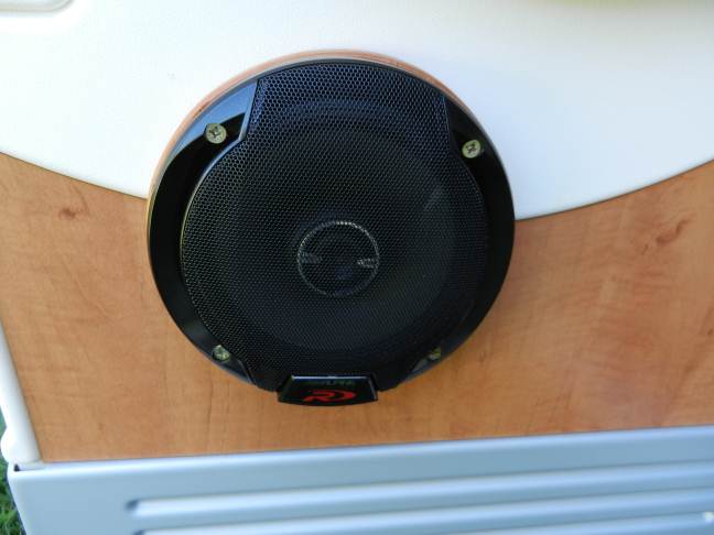

1. Se qualcuno ha smontato gli altoparlanti anteriori mi dice come ha fatto? Come si smontano le mascherine?
2. Se non erro qualcuno ha montato casse da 16 cm. Avete allargato i fori o avete messo degli spessori così da lasciare intatto il foro nel quale far entrare solo magnete e parte finale del cono guadagnando anche in spessore?

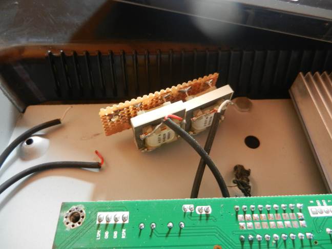

3. Sto benedetto tv Alphatronics... dalla scart NON esce audio e sono costretto a prelevare il segnale (con le conseguenze del caso su impedenze e gestione del volume) dal jack cuffia. Any solution?

Altoparlanti: quelli installati avevano la mascherina a incastro tanto vero che ogni tanto la trovavo per terra, ho montato degli Alpine allargando i fori.

1) le mascherine originali si tolgono mettendo un fil di ferro sottile o un cacciavite a punta finissima nella griglia e tirando. Attenzione che è facile rovinarle e se si svergolano poi è difficile rimetterle.
2) Sul lato passeggero è d'obbligo allargare il foro . Attenzione ai tubi e cavi. Sulla porta è meglio mettere un anello come spessore. Se mi ricordo bene ho dovuto anche tagliare un po' di plastica ma questo dipende dalla grandezza del magnete dell'altoparlante che si mette.
3) Yes... smontalo . C'è una schedina, con due piccoli trasformatori, attaccata con 1 sola vite che con le vibrazioni può essersi staccata rompendo i cavetti finissimi dell' l'audio. Se mi ricordo correttamente quei cavi finivano sui connettori RCA e non Scart per cui il tuo problema potrebbe essere diverso, Una controllatina all'interna va comunque fatta.

Complimenti ! se il prototipo, molto bello, oltre che leggero, supera i test , ma come non potrebbe..ed .entra in produzione la prenoto...

Ciao Gabriel.
Grazie per le dritte. Avevo intuito divessi lavorare sulla rete delle mascherine, ma conoscendo la delicatezza, ho chiesto prima a chi sa già.
Per la tv,già smontata. Provo ad aprire anche se credo sia proprio un problema di progetto. Nel senso che è una tv fatta solo per ricevere. Non ha nemmeno lanpresa coassiale d'antenna terrestre....
