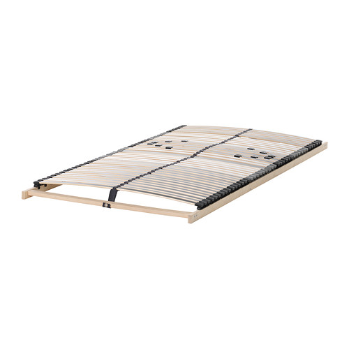

Mi serve un consiglio, sono possessore di un T20 del 2008 e vorrei dotare il letto a castello castello superiore di una rete a doghe. Dato che il letto è sagomato per la presenza del box doccia servirebbe una rete su misura, nessuno sa dove è possibile acquistare un ricambio? Ho provato a smontare la rete inferiore e a "poggiarla" sopra e ci calza perfetta! Quindi mi basterebbe trovare quella!
Riuscite a darmi un consiglio?

​In primavera abbiamo usato queste per un matrimoniale in mansarda di un Rimor:
LEIRSUND Base a doghe IKEA 42 doghe in betulla si adattano al peso del tuo corpo, aumentando la flessibilità del materasso.​
tagliate a misura ... molto comode....

TS, 26/09/2016 ​In primavera abbiamo usato queste per un matrimoniale in mansarda di un Rimor: ​ tagliate a misura ... molto comode.... ​ciao   Lorenzo La vita può essere capita solo all''indietro ma va vissuta in avanti
Grazie del consiglio pepyno69, avevo adocchiato qualche cosa di simile ma il problema è la parte di letto che è posizionata dietro il vano doccia. Nel mio T20 quella parte di letto è più "stretta" rispetto alla parte opposta e quindi sarebbe necessario creare una rete sagomata, Ho provato a fare qualche prova facendo pezzi dritti invece che sagomati curvi ma sinceramente il risultato è veramente brutto...
Dovrò studiare una nuova soluzione!

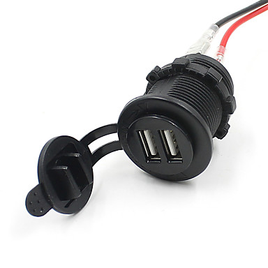

Cambiando invece discorso, vorrei aggiungere alcune prese 12V sparse per la cellula (il camper è fermo e non potendo viaggiare mi resta solo il fai da tesmiley)
Precisamente vorrei aggiungere una presa nel vano porta tv (dove ne esiste già una), una in corrispondenza del letto superiore del castello posteriore e una in corrispondenza del letto matrimoniale in mansarda.
Qualcuno ha idea dei passaggi cavi nel T20? ( per quella nel vano tv pensavo di collegarmi in parallelo a quella esistente aggiungendo un fusibile tra le 2 (considerando che sarebbero dedicate alla ricarica dei vari smartphone e tablet l'assorbimento dovrebbe rimanere relativamente basso) per le altre 2 invece vorrei evitare canaline esterne.

Io ho messo delle prese USB,mi sono collegato ai fili delle luci con interposto un fusibile.
Tipo questa, ho trovato un supporto doppio dove ho collegato un interruttore con spia led.

Io ho messo delle prese USB,mi sono collegato ai fili delle luci con interposto un fusibile. Tipo questa, ho trovato un supporto doppio dove ho collegato un interruttore con spia led. Sergio & family Lituania 2012
Per curiosità il fusibile da quanto l'hai messo? Io considerando il basso assorbimento dei caricabatterie pensavo di usare dei fusibili da 3 amps.

In risposta al messaggio di MarcoArca91 del 29/11/2016 alle 09:43:55
Grazie del consiglio pepyno69, avevo adocchiato qualche cosa di simile ma il problema è la parte di letto che è posizionata dietro il vano doccia. Nel mio T20 quella parte di letto è più stretta rispetto alla parte opposta
e quindi sarebbe necessario creare una rete sagomata, Ho provato a fare qualche prova facendo pezzi dritti invece che sagomati curvi ma sinceramente il risultato è veramente brutto... Dovrò studiare una nuova soluzione! Cambiando invece discorso, vorrei aggiungere alcune prese 12V sparse per la cellula (il camper è fermo e non potendo viaggiare mi resta solo il fai da te) Precisamente vorrei aggiungere una presa nel vano porta tv (dove ne esiste già una), una in corrispondenza del letto superiore del castello posteriore e una in corrispondenza del letto matrimoniale in mansarda. Qualcuno ha idea dei passaggi cavi nel T20? ( per quella nel vano tv pensavo di collegarmi in parallelo a quella esistente aggiungendo un fusibile tra le 2 (considerando che sarebbero dedicate alla ricarica dei vari smartphone e tablet l'assorbimento dovrebbe rimanere relativamente basso) per le altre 2 invece vorrei evitare canaline esterne.
Ciao Marco,
io nel mio T47 ho aggiunto 1 presa (accendisigari) nel vano a dx dei pensili sopra cucina,  per il letto in mansarda: ho preso la linea della luce e/o cappa sopra cucina, prolungato il filo dentro i pensili: valutavo anch'io le prese USB ma con i vari cell/iphone/ipad ecc. e diversi A per la ricarica ... ho preferito così ... e poi la uso anche per l'aspirapolvere 12v.
Nel T20 non so come sia la disposizione posteriore dei letti a castello ma potresti prendere la linea dalla luce del letto ...

Ciao Marco, io nel mio T47 ho aggiunto 1 presa (accendisigari) nel vano a dx dei pensili sopra cucina,  per il letto in mansarda: ho preso la linea della luce e/o cappa sopra cucina, prolungato il filo dentro i pensili:
valutavo anch'io le prese USB ma con i vari cell/iphone/ipad ecc. e diversi A per la ricarica ... ho preferito così ... e poi la uso anche per l'aspirapolvere 12v. Nel T20 non so come sia la disposizione posteriore dei letti a castello ma potresti prendere la linea dalla luce del letto ... Ciao Lorenzo La vita può essere capita solo all''indietro ma va vissuta in avanti
Si, pensavo di inserire la presa 12 V (tipo accendisigari per intenderci) anche se l'uso sarebbe poi limitato praticamente ai vari caricabatteria ma visto che tablet e smartphone hanno attacchi diversi tra loro la presa 12v è sicuramente la più indicata.
Ero solo dubbioso per il fatto di prendere corrente dai fili luce per un discorso di assorbimento, ma credo che con il fusibile giusto non ci siano problemi...

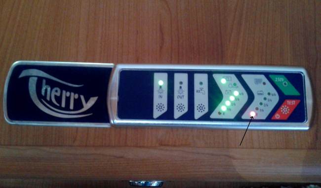

All'ultimo rifornimento di acqua la centralina (NE 182) del mio Therry 20 è andata in tilt.
Resta sempre accesa la spia rossa come se il serbatoio dell'acqua chiara fosse vuoto o il serbatoio
dell'acqua grigia fosse pieno.
Le altre spie (luce, pompa, batterie ...) funzionano regolarmente.
Dipende dalla centralina o dai sensori dentro il serbatoio?

Felici Kilometri 2017 All'ultimo rifornimento di acqua la centralina (NE 182) del mio Therry 20 è andata in tilt. Resta sempre accesa la spia rossa come se il serbatoio dell'acqua chiara fosse vuoto o il serbatoio dell'acqua
grigia fosse pieno. Le altre spie (luce, pompa, batterie ...) funzionano regolarmente. Dipende dalla centralina o dai sensori dentro il serbatoio?   La vita è un viaggio, chi viaggia vive due volte. (O. Khayyam)
Secondo me dipende dalle sonde del serbatoio,forse ossidate ?

In risposta al messaggio di repa del 02/01/2017 alle 18:21:51
Io ho avuto lo stesso problema, nel mio caso le sonde erano allentate e non facevano bene contatto!

Per controllare le sonde (ossidate, allentate ...) come devo procedere?

In risposta al messaggio di repa del 04/01/2017 alle 17:59:53
Per controllare le sonde (ossidate, allentate ...) come devo procedere?   La vita è un viaggio, chi viaggia vive due volte. (O. Khayyam)
Repa, non mi ricordo che mezzo hai ma penso che siano tutti simili.
Nel mio T20 il serbatoio delle acque chiare è posizionato nel sedile posteriore della dinette, se sviti il tappo di ispezione del serbatoio puoi accedere alle sonde (mi sembra siano 4) che sono posizionate sul lato verso la parete del camper. da dentro puoi pulirle e controllare che siano fissate bene, i contatti elettrici invece sono all'esterno del serbatoio sempre dal lato della parete.
Non è proprio comodo ma con un po' di pazienza è fattibilissimo sia pulire le sonde che controllare che siano strette bene.

In risposta al messaggio di MarcoArca91 del 05/01/2017 alle 10:25:09
Repa, non mi ricordo che mezzo hai ma penso che siano tutti simili. Nel mio T20 il serbatoio delle acque chiare è posizionato nel sedile posteriore della dinette, se sviti il tappo di ispezione del serbatoio puoi accedere
alle sonde (mi sembra siano 4) che sono posizionate sul lato verso la parete del camper. da dentro puoi pulirle e controllare che siano fissate bene, i contatti elettrici invece sono all'esterno del serbatoio sempre dal lato della parete. Non è proprio comodo ma con un po' di pazienza è fattibilissimo sia pulire le sonde che controllare che siano strette bene.
Ho anch'io un T20, appena passo dal camper provo.Grazie. Ciao
