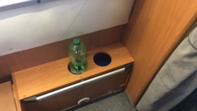

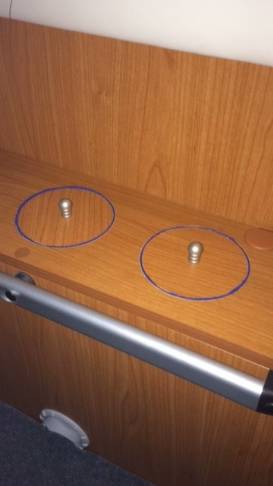

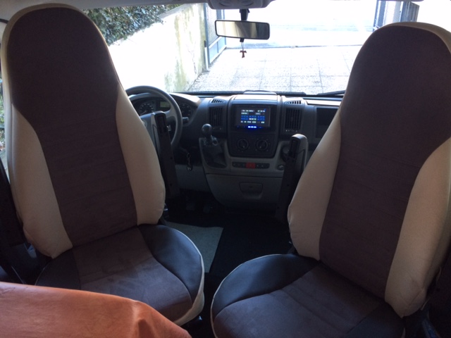

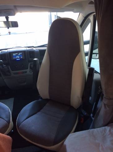

per ravvivare un po' la discussione, inserisco foto ultimi lavoretti invernali ....
rifacimento sedute sedili "sfogliate" con ecopelle nuova
porta bottiglie sotto il tavolo

per ravvivare un po' la discussione, inserisco foto ultimi lavoretti invernali .... rifacimento sedute sedili sfogliate con ecopelle nuova porta bottiglie sotto il tavolo   Lorenzo La vita può essere capita solo all''indietro ma va vissuta in avanti
Belli i sedili cosa hai speso? Io ho le sedute della dinette che stanno iniziando..

Belli i sedili cosa hai speso? Io ho le sedute della dinette che stanno iniziando.. Sergio & family Lituania 2012
15 euro .... e molti crediti favori alla suocera...

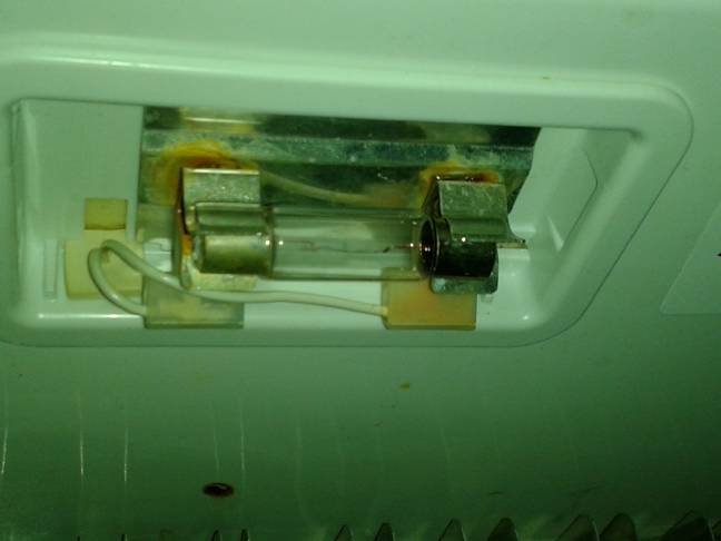

Piccolo problema.
Non si accende più la luce interna al frigo Thetford.
Ecco una foto della luce interna...

Piccolo problema. Non si accende più la luce interna al frigo Thetford. Ecco una foto della luce interna... La vita è un viaggio, chi viaggia vive due volte. (O. Khayyam)
Hai provato con un tester se c'è corrente ? Potrebbe essere solo bruciata la lampadina.
