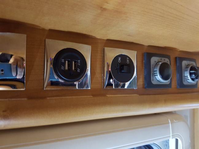

nuova presa doppia usb al posto della presa 12 volt ridotta
dago

Ho trovato a Leroy Merlen una doppia presa usb che si inserisce direttamente nell'accendisigari. Volevo rendere una delle 2 prese accendisigari del cruscotto con i 12 volt anche senza accendere il quadro (chiesto al concessionario, ma non me l'ha fatto )....
è una sicurezza x non scaricare la batteria motore ,usandola con discrezione solo per ricarica cellulari si potrebbe attivare .
qualcuno l'ha fatto ?

Ciao io ho comprato 3  di queste prese usb e ne ho messo  una al posto  della presa 12v-ridotta in cucina una al posto guida (solo motore acceso) e una sotto il letto basculante vicino a faretto. L'esigenza di usb aumenta sempre con smartphone, smartwatch,radio dab portatile,tablet ect.  Comprate su ebay 4.50 l'una
dago

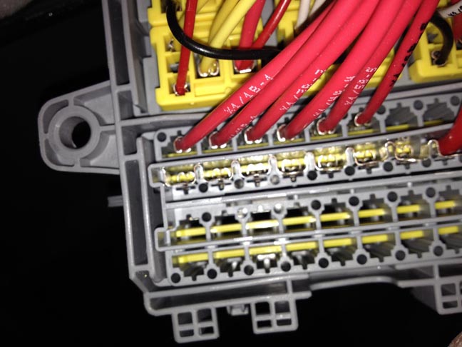

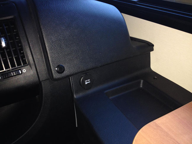

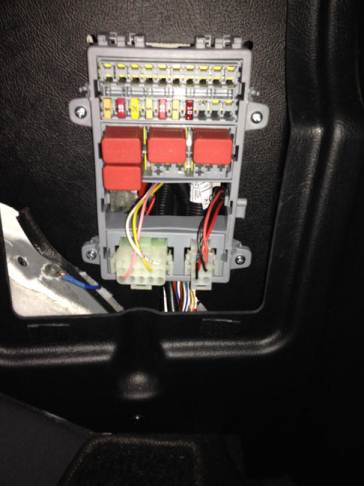

Ciao gabri.
Io ho risolto in questo modo:
Installato presa 12 Volt (acquistata presso conc.Fiat) sul cruscotto lato passeggero
L'alimentazione della presa l'ho derivata dal box fusibili (sempre lato passeggero) aggiungendone uno da 10 A (battreria motore non sotto chiave)
Per il cablaggio del cavo ho usato lo specifico capicorda
Inserendolo nella apposita sede del box
saluti gianpi

In risposta al messaggio di peterwool del 18/01/2017 alle 20:17:20
Ciao gabri. Io ho risolto in questo modo: Installato presa 12 Volt (acquistata presso conc.Fiat) sul cruscotto lato passeggero L'alimentazione della presa l'ho derivata dal box fusibili (sempre lato passeggero) aggiungendone
uno da 10 A (battreria motore non sotto chiave) Per il cablaggio del cavo ho usato lo specifico capicorda   Inserendolo nella apposita sede del box saluti gianpi
complimenti Gianpi x il lavoro e la descrizione .
Nel mio di serie  ho una presa USB  nel gruppo cucina con solo  un' uscita  da 1 A  (pigra a caricare smartphone nuovi) ,la sostituirò con la doppia .
Nella serie 2016 c'è già di serie la doppia .
buone idee .
gabriele

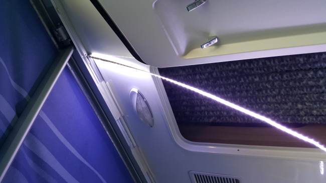

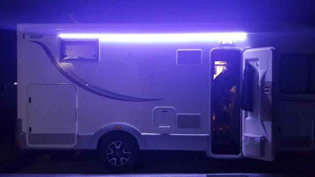

avevo una lampada esterna poco luminosa ed alogena ,valutavo se cambiare il portalampada con una a led ,alla fine ho optato per cambiare l'alogena con una a led .e inserire 3 metri di led sotto il tendalino fiamma
(non so perchè carica la foto storta angry)
ho messo la barretta in alluminio a 45 gradi ,forato il tendalino , e dal tendalino sono passato all'interno ,con un pulsante specifico
il risultato al buio è questo
ho 2 comandi luce esterna indipendenti
con i rimanenti 2 metri della striscia led ,l'ho incollata nel garage ed ho una buona luminosità
gabriele
