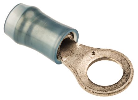

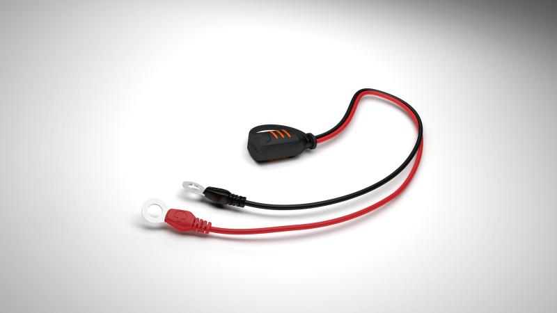

Per quanto riguarda il portare all'esterno i poli della BS per caricarla con il caricabatterie esterno (Lidl o Ctek) io mi sono trovato in 2 situazioni diverse:
1 - BS ho usato un connettore specifico con 2 terminali ad anello collegati direttamente in batteria
2 - In BM ho usato lo stesso connettore ma ho dovuto prolungarlo. In questo modo ho ottenuto un cavo come quello in foto, ma più lungo
Tu potresti fare una cosa simile con il tuo, ma io, se non riesci a sapere quale sia la tensione di carica del Lidl, acquisterei un Ctek MXS 5.0 non costa troppo e, secondo me, è un prodotto utilissimo. Comunque con il tuo Lidl puoi tagliare il filo che collega l'alimentatore alle pinzette, inserirci un connettore bipolare tipo questo
ci colleghi un cavetto a 2 fili lungo quanto basta per portare il connettore in posizione corretta per poterci attaccare il caricatore quando serve. Dall'altro capo metti 2 capicorda ad anello  tipo questo
che fissi ai morsetti della batteria.
La stessa cosa puoi fare con le 2 pinzette in modo che il caricabatterie possa essere utilizzato anche con quelle.
Così, quando vuoi, puoi ricaricare senza timore la batteria al meglio.
