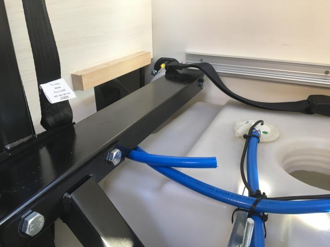

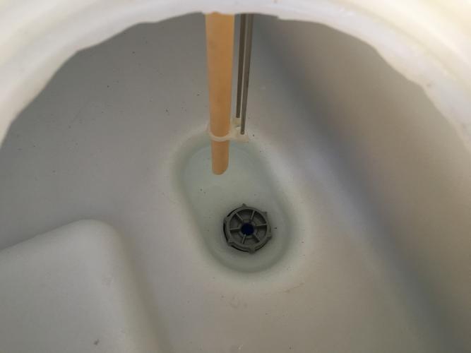

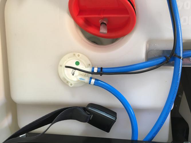

Infatti.... ricordavo male. Il bocchettone è si più alto del serbatoio, ma il troppo pieno è posizionato sul punto più alto del serbatoio e il bordo inferiore del bocchettone, pur solo di 1-2 cm è più basso. Evidentemente hanno calcolato male .... il fatto è che il tubo di imbarco è probabilmente 1 " e mezzo e quindi la sua parte bassa si trova appunto un po' più in basso del punto più alto del tubo di troppo pieno. A quel punto il troppo pieno non serve come tale ma solo come sfiato...
IMG_0690.JPGQuesto è il serbatoio visto da sopra il troppo pieno è il tubo azzurro verso il basso, quello che si innesta nel portagomma con la freccia che indica verso il serbatoio (cosa peraltro incomprensibile). Il tubo è libero, il portagomma anche quindi l'acqua potrebbe passare. Questo tubo finisce sotto il pianale del camper.
IMG_0692.JPG Qui sul fondo si vede il tubo di imbarco, in alto a sinistra. Da questa prospettiva forse non si capisce, ma mettendo una bolla si vede che il tubo di imbarco è più basso dell'uscita del troppo pieno. Questo è il motivo per il quale l'acqua in eccesso esce prima dal tubo di imbarco che dal troppo pieno. Sono stato ingannato dal fatto che il serbatoio si riempie effettivamente tutto.
Poco male, ora ho capito la situazione e mi sta anche bene.
Invece ho notato un'altra cosa e cioè che il tubo pescante resta 3 cm sopra il fondo del serbatoio. Questo vuol dire che quando il serbatoio conterrà solo 3 cm di acqua (che però possono essere, vista la dimensione del serbatoio, ancora parecchi litri, non pesca più. Dalla foto si intravede che il tubo è sollevato dal fondo. Ora devo trovare il modo di metterci un tubo che peschi sul fondo in modo da poter utilizzare tutta o quasi l'acqua disponibile.
hanno calcolato male .... il fatto è che il tubo di imbarco è probabilmente 1 e mezzo e quindi la sua parte bassa si trova appunto un po' più in basso del punto più alto del tubo di troppo pieno. A quel punto il troppo pieno non serve come tale ma solo come sfiato... Questo è il serbatoio visto da sopra il troppo pieno è il tubo azzurro verso il basso, quello che si innesta nel portagomma con la freccia che indica verso il serbatoio (cosa peraltro incomprensibile). Il tubo è libero, il portagomma anche quindi l'acqua potrebbe passare. Questo tubo finisce sotto il pianale del camper.  Qui sul fondo si vede il tubo di imbarco, in alto a sinistra. Da questa prospettiva forse non si capisce, ma mettendo una bolla si vede che il tubo di imbarco è più basso dell'uscita del troppo pieno. Questo è il motivo per il quale l'acqua in eccesso esce prima dal tubo di imbarco che dal troppo pieno. Sono stato ingannato dal fatto che il serbatoio si riempie effettivamente tutto. Poco male, ora ho capito la situazione e mi sta anche bene.  Invece ho notato un'altra cosa e cioè che il tubo pescante resta 3 cm sopra il fondo del serbatoio. Questo vuol dire che quando il serbatoio conterrà solo 3 cm di acqua (che però possono essere, vista la dimensione del serbatoio, ancora parecchi litri, non pesca più. Dalla foto si intravede che il tubo è sollevato dal fondo. Ora devo trovare il modo di metterci un tubo che peschi sul fondo in modo da poter utilizzare tutta o quasi l'acqua disponibile.
Ottimo, l'importante è capire il funzionamento, dopo si fanno le dovute modifiche.
Anche nel mio serbatoio rimane un po' di acqua dentro, buona l'idea di allungare il tubo.

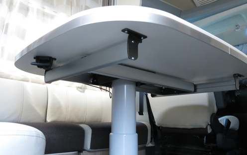

Paolo come togli il legno dalle sedute?  Devo sistemare il comando del tavolo detto al mio conce 6 volte...(che mi piacerebbe rinviare da qualche altra parte...)  per il tubo mi adopero anche io... altra menata non da
poco...la porta di ingresso cellula la regolo sempre perche vedo parecchia luce ma dopo due gg sono punto e da capo... a voi succede? In più mi sembra leggermente imbarcata. (Al centro dove si chiude sta a filo ma sopra e sotto non avendo punti d’attacco  è visibilmente ad un altro livello ) ho visto che i nuovi modelli hanno porte con due punti di chiusura.. inoltre il mio concessionario mi ha confermato che altri chellenger hanno lo stesso difetto e la casa madre  dice che è cosi e di arrangiarsi,, Per il richiamo dei letti dietro piu saputo nulla in challenger non mi hanno risposto cosi come per i ganci del letto rotti e lice sopra il letto rotta  l’unica cosa che ho capito da qiando sono camperista (30/03/2018) è che posso comtare solo su di me... ditta e concessionario a meno di non spendere soldi non ti cagano di striscio... e la cosa francamente la trovo deprimente... ma almeno sto imparando le regole... ciao Pota.
Per quanto riguarda la mia porta d'ingresso ha 2 punti di chiusura quindi resta abbastanza dritta. Però devo dire che anche se si "imbarca" un po' questo non dovrebbe costituire un problema perché le guarnizioni fanno tenuta sui fianchi e non solo sul fondo quindi, a meno che la deformazione non raggiunga dimensioni "smisurate" la tenuta all'acqua è garantita. Il fatto che i nuovi abbiano 2 punti come la mia vuol dire che in Challenger hanno apportato un correttivo a seguito delle segnalazioni. I concessionari un po' "giocano" sul prenderti per sfinimento. Bisognerebbe avere la costanza di "martellare" ed anche di scrivere in casa madre se non si ottiene soddisfazione. Sembra che rispondano quando sollecitati direttamente. Quindi se ti posso dare un consiglio, telefona al centro di Tournon 0033 475 075650 e ti fai dare una mail alla quale inviare le tue rimostranze. Da quello che mi dicono loro si muovono e ti risolvono il problema. In veneto dei dice, tradotto, "bocca chiusa non prende moscerini" !laugh
Per quanto riguarda il legno, se intendi il coperchio posto sul gavone che ospita il serbatoio delle acque bianche, ci sono delle viti che sono mascherate da un dischetto adesivo molto simile, per non dire identico, al legno del piano. Vanno svitate, nel mio sono 5, e poi togli tutto il piano.
Ho praticamente tolto anche quasi tutto il velcro che viene messo per tenere fermi i cuscini, ogni volta che devo aprire i gavoni si sfilaccia la parte posteriore. Alla fine ho lasciato solo qualche piccolo pezzo per gli schienali, mentre per i cuscini ho tolto tutto, anche perchè si incastrano e restano comunque fermi.

Il comando del tavolo in altezza, (la chiave per intenderci) per non prenderci contro io l'ho incassata dentro.
Poi ho spostato la leva che muove il tavolo, prima era in una posizione che quando ero seduto sotto la finestra lato guida non riuscivo a raggiungerla essendo questa dalla parte opposta del tavolo, dopo la modifica ci si arriva da tutte le posizioni eccetto se si è seduti sui sedili del ducato, ma noi non li usiamo per mangiare.

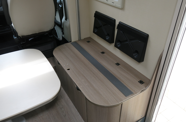

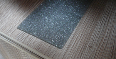

Spiegami, per cortesia, cos'è quella striscia grigia sul piano seduta. Io ho tolto il velcro perchè ogni volta che tolgo il sedile strappava un po' di fibre dal cuscino e la cosa, in sé, non mi piace. Quel sedile lì è incastrato e quindi non si sfila. Ma agli altri 2 laterali non ho voluto toglierlo perchè, sicuramente, scivolerebbero via quando si usano. Hai trovato una soluzione a questo ?
Ciao Paolo

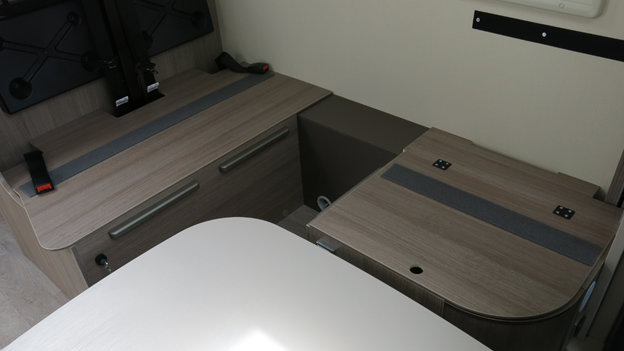

E' una striscia di spugna per non fare scivolare i cuscini, c'è su tutti i cuscini ed è di serie, non è una mia modifica.
Si vede sotto quando il camper era appena uscito dalla concessionaria prima della modifica della chiave e dell'apertura del gavone, sulla destra si vede il velcro (striscia nera) sul cuscino verticale della schiena.
Sotto oltre alla spugna (come dicevo è su tutti i cuscini) ci sono anche due striscie di velcro (sempre di serie) sul cuscino verticale della schiena.
Se hai altre domande chiedi pure.

Grazie ! Ma di quale tipo di spugna si tratta ? e Sui cuscini in corrispondenza della spugna cosa c'è ? Ho capito bene che c'è Velcro ?  Se puoi, senza fretta, mi metti, per cortesia, una foto del "sotto" di un cuscino così mi rendo conto meglio ?  Grazie 1000 !

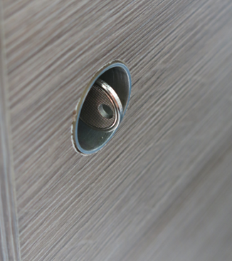

Il comando del tavolo in altezza, (la chiave per intenderci) per non prenderci contro io l'ho incassata dentro. Poi ho spostato la leva che muove il tavolo, prima era in una posizione che quando ero seduto sotto la finestra
lato guida non riuscivo a raggiungerla essendo questa dalla parte opposta del tavolo, dopo la modifica ci si arriva da tutte le posizioni eccetto se si è seduti sui sedili del ducato, ma noi non li usiamo per mangiare. Anche la mia porta è incurvata, ma fortunatamente a rovescio della tua, tocca sopra e sotto e rimane la luce in centro, così quando la chiudo si sistema. Purtroppo i camper richiedono molto fai da te, (come hai gia perfettamente capito) hanno molte mancanze di progettazione, pensa che nel mio modello per accendere il boiler bisogna chinarsi sotto al tavolo (ho gia spostato il comando in un posto comodo), il fornello ha tre fuochi identici, non potevano farne uno grosso uno medio ed uno piccolo per quando si fà il caffe, sembra che siano progettati da gente che non li ha mai usati....

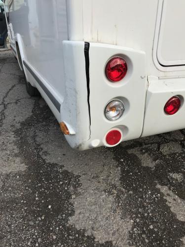

BCC560EE-8AAC-4374-8FB9-56E6BDD37C48.jpegFatto il danno!
primo preventivo 680 eurozzi fatturati (rivenditore

Fatto il danno! primo preventivo 680 eurozzi fatturati (rivenditore secondo
Noooooooooo caspita mi dispiace anche se sono cose che succedono !!
250€ a gomma non è poco ma immagino siano buone quindi

Noooooooooo caspita mi dispiace anche se sono cose che succedono !!  250€ a gomma non è poco ma immagino siano buone quindi
https://www.euroimportpneumatic...
No a gomma... tutte e 4!
per il danno mi sa che mi metto a fare il carrozziere...
per montarle ho comprato un coupon su grupon a 9,90 euro per montarle...

Grazie ! Ma di quale tipo di spugna si tratta ? e Sui cuscini in corrispondenza della spugna cosa c'è ? Ho capito bene che c'è Velcro ?  Se puoi, senza fretta, mi metti, per cortesia, una foto del sotto di un cuscino così mi rendo conto meglio ?  Grazie 1000 !

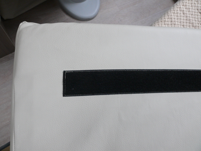

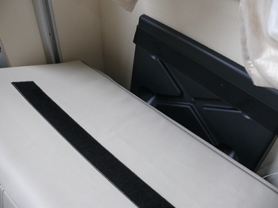

Ciao Paolo
Ti posto la foto dei cuscini dell'alzata, con il velcro.
I cuscini delle sedute presentano sotto un tessuto felpato di colore grigio chiaro (i copri sedili che vedi li ha fatti mia moglie, non sono di serie).
Sul camper sotto ai sedili delle sedute c'è una specie di spugna molto sottile, mia moglie dice che è un tipo di velcro leggero, a me sembra spugna ma io non me ne intendo....
Va detto che tutti i sedili sono incastrati e questo aiuta molto a rimanere fermi.
