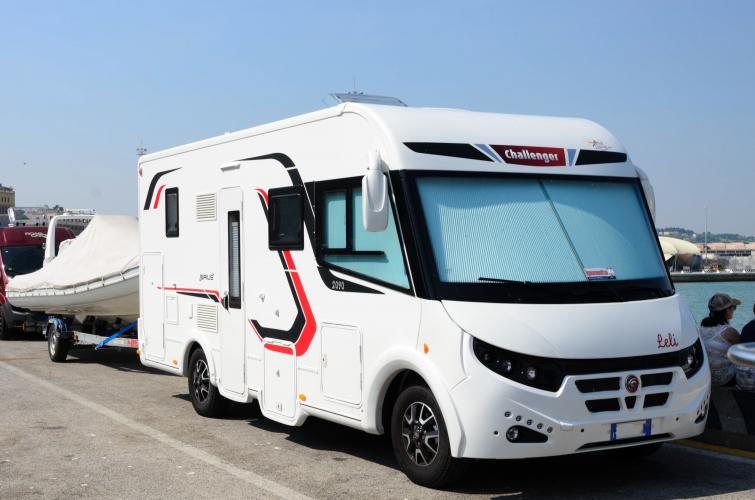

Visto che parlate di gomme da neve... la partenza per le vacanze estive...
Ma che bello che è!

 VErmante bello!
Paolo e' davvero bellissimo ! Complimenti !!!
La challenger e' riuscita a fare anche un bellissimo motorhome!

Ma che bello che è!
Grazie,
in realtà, almeno esternamente, il Sirius ha poco di Challenger, di fatto è un Autostar con le finiture interne della Challenger (per fortuna). E' li dove costruiscono i motorhome marcati Challenger e Chausson e moltissimi componenti sono Autostar.

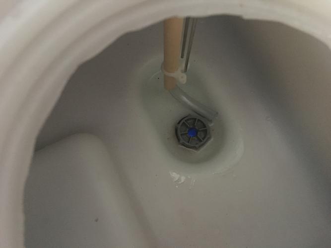

Oggi piccola modifica al serbatoio dell'acqua bianca. Avevo visto che il tubo pescante, peraltro tagliato a fetta di salame, distava dal fondo alcuni centimetri. Questo vuol dire che gli ultimi litri del serbatoio erano inutilizzabili. Quindi mi sono procurato un tubo di materiale gommoso, ma assolutamente adatto al contatto con gli alimenti e che ha un diametro esterno variabile tra 20 e 10 millimetri. E' un tipo che si usa in ambito medico per drenaggi. Agli effetti è molto comodo perché lo si può spingere, si "incona" nel tubo rigido del pescante. Poi si lascia un breve tratto orizzontale. In questo modo sono convinto di aver recuperato, fatti 2 conti, circa 12-15litri di autonomia.
Prima
Quindi mi sono procurato un tubo di materiale gommoso, ma assolutamente adatto al contatto con gli alimenti e che ha un diametro esterno variabile tra 20 e 10 millimetri. E' un tipo che si usa in ambito medico per drenaggi. Agli effetti è molto comodo perché lo si può spingere, si incona nel tubo rigido del pescante. Poi si lascia un breve tratto orizzontale. In questo modo sono convinto di aver recuperato, fatti 2 conti, circa 12-15litri di autonomia. Prima   Dopo
In questo modo rischi però di tirar su rusco e brusco (modo di dire dalle mie parti ) so che tu non caricherai mai robaccia ma può capitare!
Sulla pompa c'è il filtro, dovesse capitare dovrò pulire il filtro o sostituirlo. Però fino ad ora non mi è mai capitato.
A Viareggio mi capitò di caricare sabbia in un campeggio sul tubicino io metterei un filtro!
Però sulla pompa c'è già un filtro. Tra l'altro molto più raggiungibile e facile da pulire di un filtro di fondo che si volesse mettere all'inizio del tubo. Per pulire quest'ultimo, infatti, bisognerebbe infilare la mano in mezzo all'acqua e pulire in maniera approssimativa in quanto i solidi se ne andrebbero in giro per l'acqua, tornando poi a occludere il filtro stesso. Quello della pompa si svita, fuori dall'acqua, si può pulire fuori da circuito e poi rimetterlo. Il filtro è sulla linea che arriva alla pompa, quindi non passa neanche per la pompa, ma solo per 40 cm di tubo. Nella remota ipotesi di caricare solidi in mezzo all'acqua pulirò quello. Tra l'altro, mi accorgo ora, che se ruoto il tubo e lo faccio finire sopra lo scalino dove c'è lo scarico, probabilmente è anche meglio.

La pulizia serbatoio la fai comunque ,il filtro sulla pompa in plastica è molto delicato ,adesso il mezzo è nuovo non hai problemi ma sul precedente lo sostituì perché crepato e trafilava   avendo un pescaggio più alto lavora meno
Direi di no, non ne vale la pena.
in 10 anni di camper non ho mai dovuto pulire il filtro dell’acqua.L’ho fatto 1 forse 2 volte come misura preventiva senza mai trovare sporco. Nei 10 precedenti di roulotte .... uguale.
