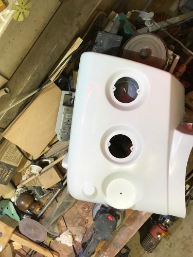

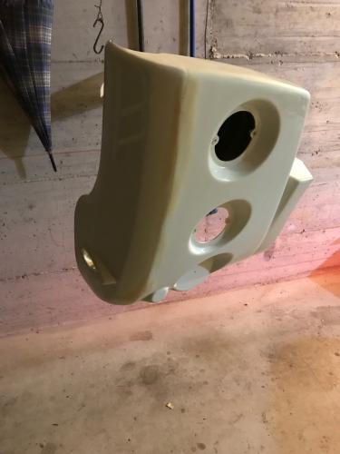

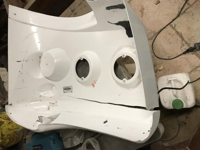

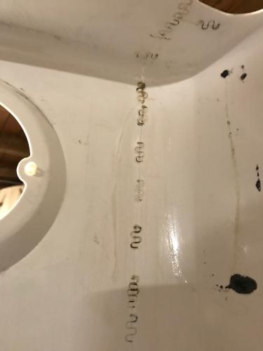

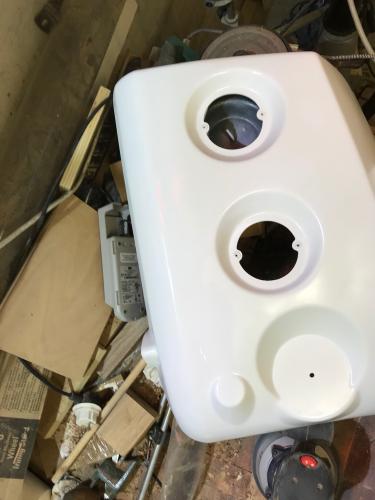

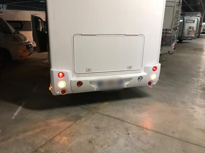

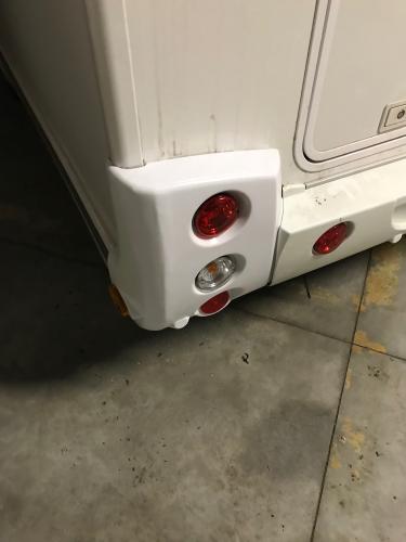

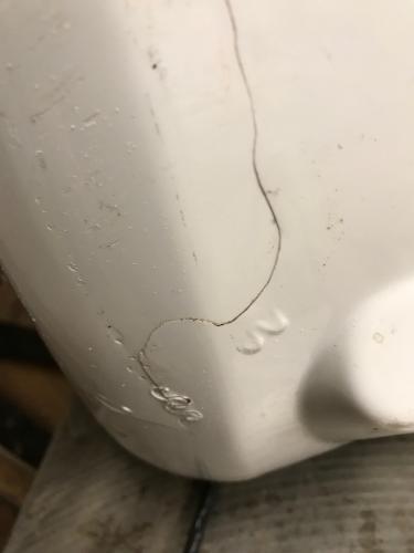

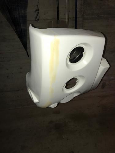

Fatto il danno! primo preventivo 680 eurozzi fatturati (rivenditore secondo
F0733579-90F7-4A30-85F9-9BF95F23BD9E.jpeg51F7A632-9726-407E-A5A9-B13DD044FAD2.jpeg0731981A-3BE1-4B57-9DD3-E9010DD338D3.jpeg58C7ED4A-0C5E-499E-96CB-720442AE292B.jpeg74E1067E-4301-4A11-8D7A-BE2280C330DB.jpeg6C38C780-E00B-417E-ABB3-16EB4BF160F7.jpeg3D411418-13BB-4D2E-A79A-BBA5A56D2905.jpeg06B978E2-D536-4595-BD43-21AB4522078D.jpeg
messo  cerotto... il mio conce mi dava il pezzo con 180 euro ma ormai avevo smontato tutto...non sono carrozziere ma non sono riuscito ad accettare lo sproposito inizialmente richiesto e quindi mi si è chiusa la vena... risultato non eccellente ma da me accettabile... ps ora metteró i sensori.. credo siano fomdamentali almeno per me..

Bene ! Dalle foto il colore sembra molto diverso, ma credo che non sia così, anche perché in una invece sembrano uguali... Complimenti, hai ragione, qualche volta bisognerebbe avere qualche iniziativa per non finire sempre a cacciare un sacco di soldi per cose che si possono far da soli.
a cacciare un sacco di soldi per cose che si possono far da soli. Circa i sensori... io su questo camper e sul precedente li ho, sul primo che era ben più lungo (come il tuo direi) non li avevo e con la retrocamera mi trovavo benissimo. Secondo me se hai la retrocamera non servono.
Mi Sa che un po diverso è...  ma non cosi tanto come vedo ora dalle foto,,, il camper è lercio,,, poi non sono stato dietro la ral perchè sia chellenger che il conce non me l’hanno dato... quindi bomboletta di primer arexon dai cinesi piu un bianco che sembrava identico (l’ho provato dietro al pezzo e fatto asciugare) sempre arexon totale spesa 5,98 euro...
poi come spesa 12 euro di resina di poliestere piu vetroresina in rotolo
4 euro di carta vetrata  della mirka molto buona...
5,90 di stucco e un 3/4 ore di lavoro... ma piú per sistemare il mio laboratorio in carrozzeria che altro..
da bravo falegname l’ho lucidato con lana di vetro È venuto lucidissimo!
per i sensori li metteró perche nonostate la telecamera ho fatto il danno... ma non avevo la mano porca pupazza...

Ciao, anche se il colore non sarà identico sembra un buon lavoro, con lo sbalzo che ci ritroviamo è un ottimo far danni.

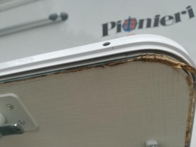

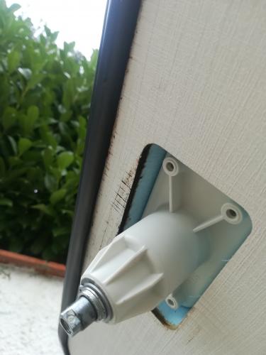

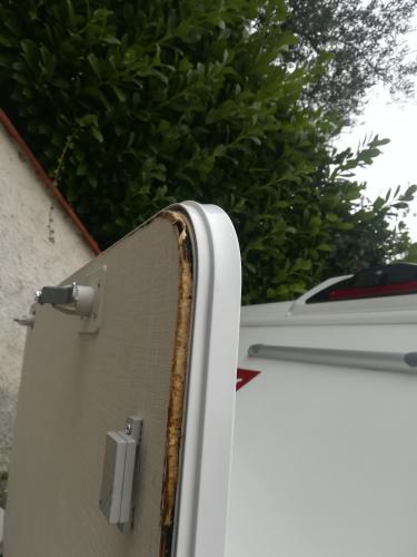

IMG_20181202_104246(2).jpgIMG_20181202_104037(1).jpgstamani stavo sistemando il garage, ho ritrovato un po' di acqua  ho approfondito, amara sorpresa! IMG_20181202_104239.jpg
Quindi entra acqua dal portellone posteriore ! Beh ! certo non una bella cosa, ma se è limitato a lì neanche male. Quanto anni ha il camper ? Sei riuscito a capire da dove entra ? La parete del portello è impregnata oppure solo bagnata ?

Porca pupazza... ma tu hai il camper nuovo come il mio vero?
anche io ho acqua nel garage... quindi ? Cosa consigli di fare?
dalle immagini è il portellone dietro ci guardo  mercoledî,,,

Il camper è nuovo  6 mesi, il portellone vicino alla guarnizione è impregnato, da cambiare porca miseria! E con un igrometro ho misurato l'angolo parete posteriore pavimento garage in corrispondenza dell'ingresso dell'acqua mi da valori altini, sono veramente deluso e incavolato.

Secondo me è un problema di ristagno, quando piove o si lava il mezxoil telaio di alluminio si riempie d'acqua al Punto di strabordare all'interno aiutata anche dall'iclinazione del mezzo che anche se di poco punta in avanti,  la guarnizione trattiene l'acqua fra il telaio e il portellone  e visto come è montata la guarnizione sullo sportello fa rimanere il compensato in un perenne umido che purtroppo si impregna e marcisce,.
È un errore di progettazione, forse è x questo che sui nuovi modelli non c è più
Si potrebbe risolvere siliconando bene prima di montare la guarnizione dello sportello, e x diminuire la portata d'acqua montando una canalina sopra lo sportello.
Comunque martedì chiamo il concessionario, pensa che ero la giovedì ma non mi ero ancora accorto di nulla.
la guarnizione trattiene l'acqua fra il telaio e il portellone  e visto come è montata la guarnizione sullo sportello fa rimanere il compensato in un perenne umido che purtroppo si impregna e marcisce,. È un errore di progettazione, forse è x questo che sui nuovi modelli non c è più   Si potrebbe risolvere siliconando bene prima di montare la guarnizione dello sportello, e x diminuire la portata d'acqua montando una canalina sopra lo sportello.  Comunque martedì chiamo il concessionario, pensa che ero la giovedì ma non mi ero ancora accorto di nulla.
Brutta storia, mi sto preoccupando perchè anche io una volta ho trovato bagnato nel garage e non ho capito da dove è entrata l'acqua, ora controllo spesso ma non sono tranquillissimo.
Ma se premi in prossimità della guarnizione senti morbido o te ne sei accorto smontando?
Comunque il problema del ristagno di acqua penso sia comune a molti mezzi, lo avevo anche io con l'Ecovip 2 tanto che aggiunsi proprio una grondaia adesiva della Fiamma sopra lo sportello, solo che quel mezzo lo tenevo all'aperto e quindi di acqua ne prendeva molta, con questo al chiuso il fenomeno del ristagno non si è mai verificato.

Si premendo vicino alla guarnizione e nella parte bassa delle serrature si sente morbido, ho visto che la struttura de portellone ai lati è di estruso, non legno, ma il rivestimento interno è Comunissimo compensato di pioppo a 3mmm ed è compromesso.
Oggi il concessionario è chiuso, domani appena apre gli invio le foto, io penso che sia da sostituire il portellone x fare un buon lavoro e poi limitare al massimo l'ingresso di acqua.
Anch'io controllavo molto spesso, non è che trovavo grosse quantità di acqua solo qualche macchia non avrei mai pensato che in poco tempo si sarebbe conciato così,la mia paura è che l'acqua che è entrata si sia infilata nell'angolo pavimento parete posteriore, e d'ali sarebbe un problema più grande, sono veramente incredulo!

Alla faccia dei 7anni di garanzia sulle infiltrazioni.. speriamo risolvano e si dimostrino seri,,, anche se fino ad oggi vedi per esempio il letto dietro il richiamo l’hanno fatto solo ad una persona.,,,,, io quando ho trovato acqua dentro era due centimetri buoni,, ma ero in autostrada con un fortunale in corso... ora il mio concessionario non ha accennato a nessun controllo dopo la mia segnalazione..

Allora.... tranquillo per una cosa così non si può mai esserlo, però io penso che in realtà sia un problema facilmente risolvibile. Non conosco l'approccio di Challenger/Chausson a queste situazioni, ma considerato anche la limitatezza del danno, sarebbero "stupidi" a fare storie. Un portellone da sostituire o forse solamente il rivestimento interno, è poca cosa e non credo che vorranno inimicarsi un cliente per una cosa così da poco. Per quanto riguarda il garage... sul fondo non c'è un pannello in plastica o metallo che riveste il pavimento ? Se è così l'acqua non dovrebbe essersi infiltrata. Ma se capisco bene l'acqua ristagna sulla cornice del gavone, e poi per risalire al pannello come può fare ? Non è più facile che per errore non abbiano messo il sigillante tra la cornice della porta e la porta stessa ? In questo caso l'acqua entrerebbe e impregnerebbe il rivestimento interno che è la prima cosa "assorbente" che trova. Anche perché sulla cornice della porta c'è una guarnizione e perchè l'acqua passasse bisognerebbe che questa non facesse tenuta. Sei riuscito a verificare questa cosa ?
Io comunque starei "abbastanza" sereno. Se il concessionario fa storie fatti sentire in casa madre sembra che siano molto sensibili ai reclami diretti...
la limitatezza del danno, sarebbero stupidi a fare storie. Un portellone da sostituire o forse solamente il rivestimento interno, è poca cosa e non credo che vorranno inimicarsi un cliente per una cosa così da poco. Per quanto riguarda il garage... sul fondo non c'è un pannello in plastica o metallo che riveste il pavimento ? Se è così l'acqua non dovrebbe essersi infiltrata. Ma se capisco bene l'acqua ristagna sulla cornice del gavone, e poi per risalire al pannello come può fare ? Non è più facile che per errore non abbiano messo il sigillante tra la cornice della porta e la porta stessa ? In questo caso l'acqua entrerebbe e impregnerebbe il rivestimento interno che è la prima cosa assorbente che trova. Anche perché sulla cornice della porta c'è una guarnizione e perchè l'acqua passasse bisognerebbe che questa non facesse tenuta. Sei riuscito a verificare questa cosa ?   Io comunque starei abbastanza sereno. Se il concessionario fa storie fatti sentire in casa madre sembra che siano molto sensibili ai reclami diretti...
Per esperienza diretta ho capito che la Challenger non fa grandi storie sulla garanzia perchè in pratica scarica quasi tutto l'onere sul concessionario, quindi tutto dipende da loro ma nel caso di Apuan ritengo non esserci problemi perchè mi sono sembrati gente seria e onesta, certo che scoccia parecchio su un camper nuovo.

Il problema è proprio la guarnizione,l'acqua riesce a entrare all'interno della guarnizione x poi rimanere senza grosse possibilità di asciugare e il compensato del portellone assorbe, si potrebbe rimediare togliendo la guarnizione mettendo del mastice poi rimontarla a quel punto il compensato non entrerebbe più a contatto con l'acqua, comunque mi preoccupa di più il fatto che la parete interna possa avere assorbito, e il fatto non è improbabile a vedere lo spaccato della pareteScreenshot_20181202-152201.jpg

Ciao a tutti, allora chiamato il concessionario, mandato le foto  che nel frattempo le ha girate anche a challenger  gli ho detto dei valori che riscontravo in quel punto della parete mi ha detto che loro erano disponibili a controllarlo anche oggi, però ci sta che la prossima settimana riescano a riparare il portellone, sostituendo il compensato con un foglio di vetroresina(consiglio loro) x non avere problemi simili in futuro, quindi farei un viaggio unico riparazione e verifica infiltrazione parete posteriore.
Comunque a sentire loro all'interno della parete challenger in vari punti mette dei rinforzi in alluminio e in quei punti la macchinetta segna come se ci fosse umidità
Non mi resta che aspettare con ansia la telefonata così mi levo il dubbio, anche se x ora mi resta xche quei valori sono solo verso sinistra che è la parte dove il camper quando è parcheggiato pende
