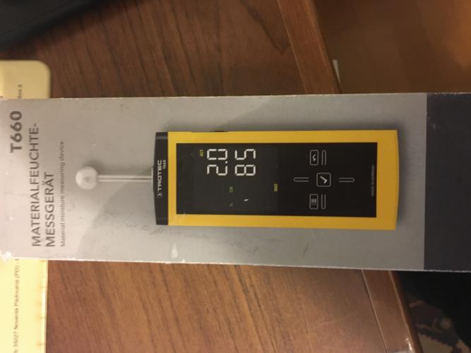

Inserito il 16/12/2018 alle: 17:38:56
https://rover.ebay.com/rover/0/...
https%3A%2F%2
Fwww.ebay.it
%2Fulk%2Fitm%2F132618337880
se vi interessa costa poco e funziona va usata sulla posizione 1
Io ne ho che una che uso in falegnameria, ma ha bisogno di forare  comparata e più o meno ci siamo
Modificato da Apuan76 il 16/12/2018 alle 17:42:47
18/11/2007 7588
Inserito il 16/12/2018 alle: 17:53:44
Il link porta a Ebay, ma a me non da alcun articolo...
io ho questo, comprato peraltro subito prima di cambiare il precedente camper che aveva le pareti interne in alluminio e quindi non l'ho mai usato....  Ora su questo dovrei riuscirci.
