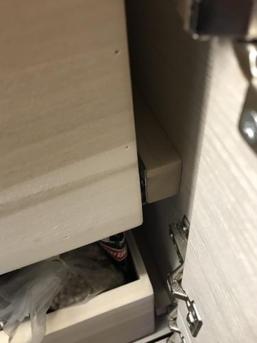

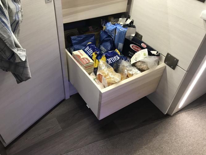

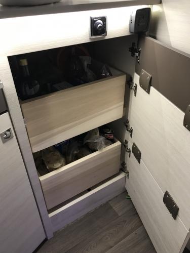

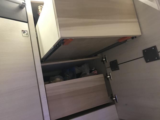

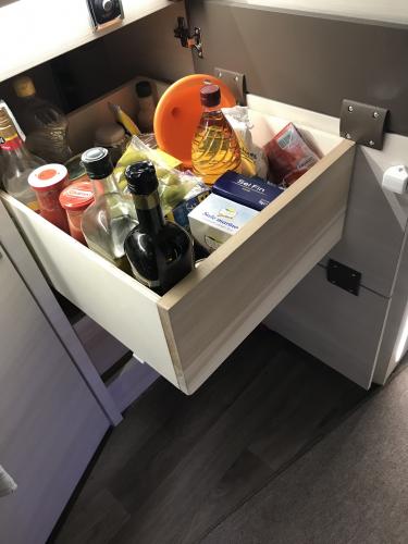

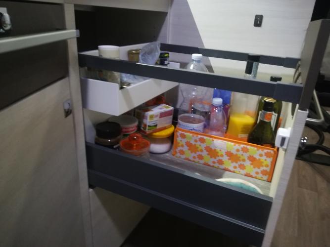

Dopo è prima, ho realizzato due mega cassetti al posto dello sportelloIMG_20190126_175819.jpgIMG_20190126_175833.jpgIMG_20190126_175849.jpgIMG_20190123_125950.jpgIMG_20190123_125945.jpge sostituito il rubinetto con uno più alto, non si riusciva a lavare una pentola... IMG_20190122_195345.jpg

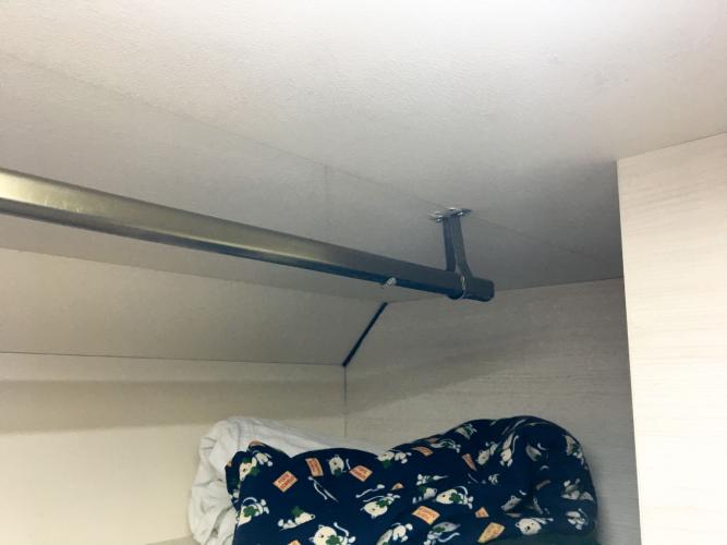

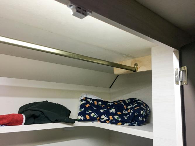

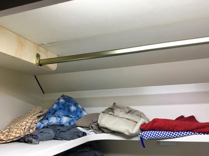

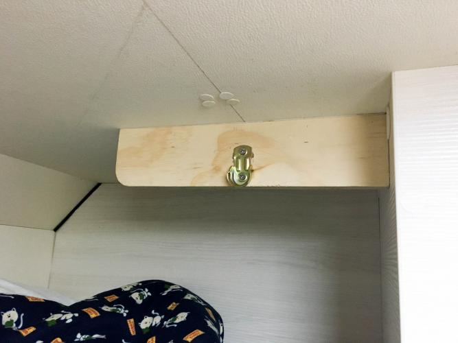

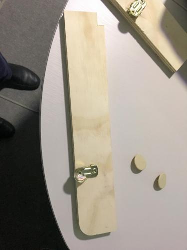

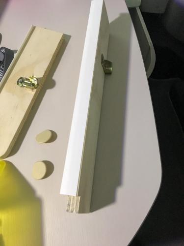

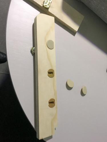

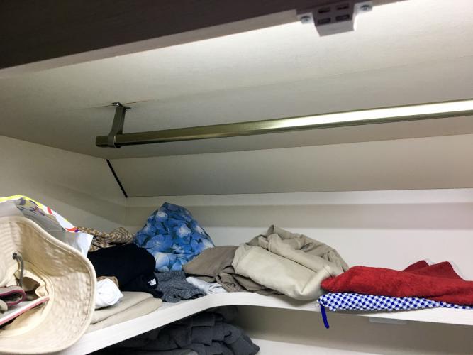

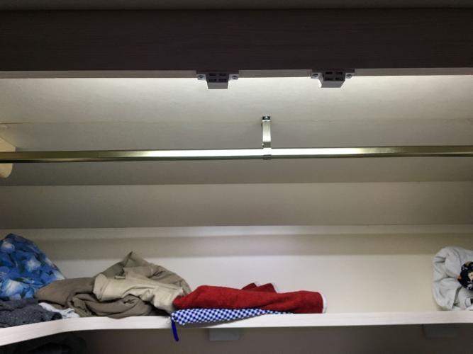

Bello, bellissimo lavoro quello dei cassettoni, complimenti. Io mi sono limitato a rinforzare l'asta posteriore del porta abiti.
Questa la soluzione adottata da Challenger:
Asta%20porta%20abiti-1.jpgAsta%20porta%20abiti-2.jpgSono, per ogni lato,  solo 2 viti. E' già venuta giù una volta e quindi ho copiato il sistema dei semintegrali costruendo 2 pezzi in compensato ai quali ho poi applicato quei "cosi" che non so che nome abbiano, studiati per inserire le viti, da un lato, e un supporto per l'asta dall'altro lato
Poi ho messo un biadesivo per centrare la posizione
ed alla fine li ho applicati al tetto dell'armadio usando viti 3 viti per lato un po' più lunghe
Asta%20porta%20abiti-7.jpgInfine ho sistemato l'asta
che ho supportato comunque anche al centro con uno dei supporti originali

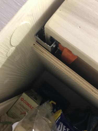

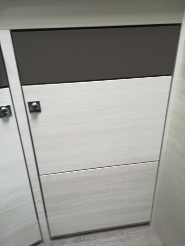

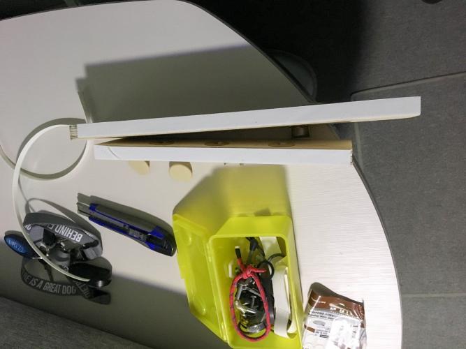

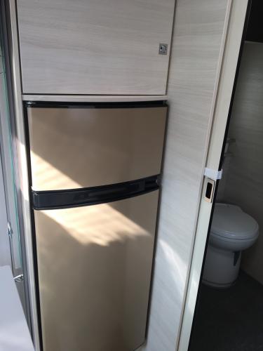

Continuano le modifiche...
Quella porta nera del frigorifero proprio non mi andava giù. Era una macchia scura e lucida nel mezzo della cucina che mi sembrava fuori posto. Così, complice anche la necessità di eliminare un'ammaccatura, l'ho affidata ad un amico carrozziere che l'ha stuccata e verniciata con una tinta a mio modo di vedere, più piacevole e, soprattutto, più chiara ed opaca.
Mi sono accorto di non avere neanche una foto con il frigo nero... evidentemente mi rifiutavo di fotografarlo ... immaginate comunque entrambe le porte nere lucide.

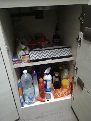

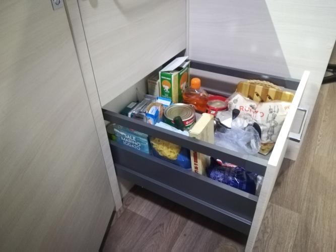

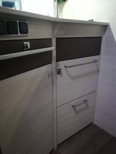

Vista la modifica dei cestoni cucina un pomeriggio preso da raptus fatta anche io...
ma senza modifiche alla porta esterna..
min più nella foto vedrete anche che ho spostato l’interruttore del boiler.
7E9F6C30-82E9-4567-B0E7-DB27762E633D.jpeg9F082D0A-B856-4243-819F-75E54EFB4D06.jpeg3CCC18D8-A2E3-4C46-96DA-CB73E2753959.jpeg86D7B80C-FD60-4A32-8200-E4BD5C63C045.jpeg54C7B900-B368-40E3-8D4D-33CCD11C9C61.jpeg2F03E8C3-8CDD-450C-9E07-EF1E4031EB52.jpeg

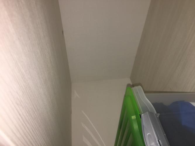

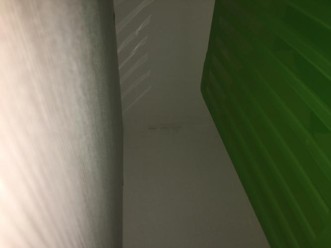

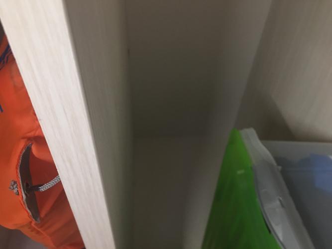

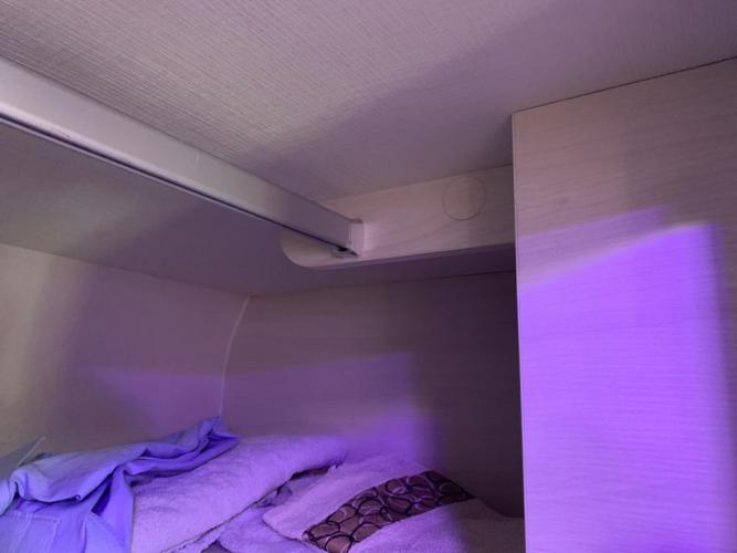

Ho notato nella parete posteriore vista dall'interno , ovvero aprendo le ante scorrevoli dell'armadio , delle macchie . erano  nelle parte centrale , a livello cioè dello scomodarto centrale dal basso verso l'alto . Le ho notate sia al centro della parete che in un punto verso l'angolo . Potrebbero esserci  sempre state ma dubito . Passandoci le dita sembrava quasi sporco nel senso che passando il dito tendevano a spalmarsi . Con una spugnetta sono sparite subito completamente . Devo preoccuparmi ? Tra un mese ho comunque il controllo infiltirazioni ufficiale , il primo .
Nelle foto si vede il prima e il dopo ma forse non si capisce bene .
Modificato da drengot il 03/03/2019 alle 23:06:15
drengot
drengot
25/09/2014 359
Inserito il 03/03/2019 alle: 09:07:08
Si direi che dalla prima foto non si vede nulla , quindi non tenetene conto scusatemi :)
si capisce solo dalla seconda foto che dopo aver passato una leggera spugnetta non c'è più nulla .
