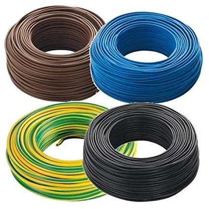

La avevo anche sul mio
Poca pressione tra porta e telaio
Risolto con:
Pezzo di cavo elettrico 1,5mmq. nero
fai il giro completo nell'incavo ,
e piccola invisibile giunta ,fatta sotto ,
solo con il cavo in rame
La guarnizione diviene più larga e chiude perfettamente.
E' li da 6 anni.  wink

La avevo anche sul mio Poca pressione tra porta e telaio Risolto con: Pezzo di cavo elettrico 1,5mmq. nero fai il giro completo nell'incavo , e piccola invisibile giunta ,fatta sotto , solo con il cavo in rame La guarnizione diviene più larga e chiude perfettamente. E' li da 6 anni.
Franco il cavetto unipolare?
24/01/2008 10512
Inserito il 12/06/2019 alle: 10:25:03
In risposta al messaggio di bafomax del 12/06/2019 alle 10:14:22
Si uno spezzone avanzato da qualche lavoro
e si risolve !
il colore non importa ,ma nero non si vede.
