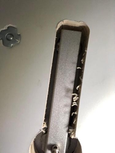

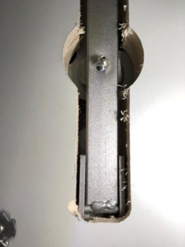

Posso aggiungere che togliendo la gamba del tavolo dal pavimento avrai accesso sotto con un foro 17x3-4 cm ora occupato dal meccanismo di sgancio.
Vista da sotto del meccanismo annegato nello spessore del pavimento
Saluti Massimo
