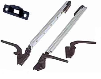

Quest'estate a causa di una forte ventata si è aperta e poi chiusa violentemente la finestra grande sopra la dinette comportando la rottura del meccanismo dell'asticella a compasso di destra rendendolo inutilizzabile e compromettendo il funzionamento della sinistra. La finestra ora si apre ma sta su a fatica...
Dovendo sostituire entrambi i braccetti, vi  chiedo se è indispensabile scollare le pareti della finestra per svitare i pezzi da sostituire in quanto, dall'esterno, non si arriva a svitare gli attacchi.

Per disassemblare i braccetti dalla finestra cerca un forellino sulla parte in plastica che trovi alla fine del braccetto e che ti sembra un corpo unico con la base fissata al vetro. Ci infili uno stuzzicadenti e tiri verso l'alto braccetto e base in plastica. Si <sfilerà e rimane attaccata alla finestra una specie di slitta nella quale l'assieme braccetto/base/chiusura si va ad infilare
Se ci fai caso sotto la base in plastica c'è una specie di "coda di rondine", è quella che si sfila dalla base fissata alla finestra se, dopo averlo individuato, infili uno stuzzicadenti nel forellino di cui ho scritto più sopra. Quindi la slitta fissata alla finestra resta lì e cambi la parte restante del braccetto. Spero di esser riuscito a spiegarmi.
