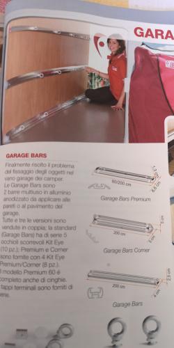

Ciao a tutti.
Ho la necessità di fissare sulla parete posteriore del garage una barra della Fiamma, quella con gli anelli.
Come posso sapere dove posso fare i 4 fori per fissare la barra?
Il mezzo e un Graal 451 Y

Inserito il 26/05/2020 alle: 08:05:57
In risposta al messaggio di cecce22 del 25/05/2020 alle 23:44:36
Ciao a tutti.  Ho la necessità di fissare sulla parete posteriore del garage una barra della Fiamma, quella con gli anelli.  Come posso sapere dove posso fare i 4 fori per fissare la barra?  Il mezzo e un Graal 451 Y
Salve ti chiedo perchè sulla parete?

Inserito il 26/05/2020 alle: 08:32:18
devo appoggiare le sedie alla parete posteriore e ho visto che qualcuno le tiene ferme alla parete con degli elastici ancorati agli anelli che ci sono sulla barra della Fiamma.
Mi basterebbe montare una sola barra.

Inserito il 26/05/2020 alle: 10:05:40
In risposta al messaggio di cecce22 del 26/05/2020 alle 08:32:18
devo appoggiare le sedie alla parete posteriore e ho visto che qualcuno le tiene ferme alla parete con degli elastici ancorati agli anelli che ci sono sulla barra della Fiamma. Mi basterebbe montare una sola barra.
Valuta anche questo lavoro, eviti di bucare le pareti... io l'ho fatto sul mio genetics...

Inserito il 26/05/2020 alle: 10:06:04
Salve ti consiglio di non forare la parete e incollare la barra della Fiamma  con colla  millechiodi e sei a posto!

Inserito il 27/05/2020 alle: 21:32:41
A mio parere nono ti si può dare un consiglio se non quello di non forare: quella parete di coda non ha listelli interni; sempre che siano questi quelli che cerchi.
O.T. : mi sono sempre chiesto se quelli che fissano portabici in coda ai "nostri" lo sappiano.

Inserito il 27/05/2020 alle: 23:35:26
Allora ho risolto.
Ho un amico carrozziere e camperista che mi ha incollato la barra della Fiamma sulla parete posteriore (interna).
Non so quale collante abbia usato ma mi ha garantito il risultato.
La colla tiene 18 Kg/cm2.
Un bellissimo lavoro anche esteticamente.
Grazie a tutti per i consigli.
