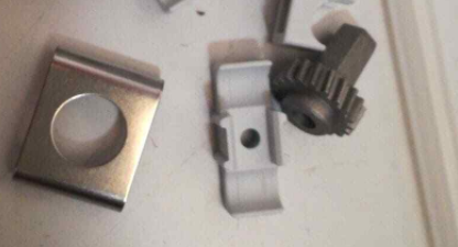

Buona sera a tutti i Giottisty,avrei bisogno di  sapere le misure del maxi oblò Giotty Graal 400,il mio è elettrico e fa i capricci,se riesco a ripararlo bene altrimenti lo cambio con uno manuale,Ringrazio tutti quelli che mi risponderanno e anche quelli che non lo faranno.

Buongiorno la misura e 70x50 costo oblò 800-950 euro. io ho smontato la parte elettrica e i tiranti e cambiato con poca spesa di 70 euro in tutto kit.PNGingranaggio.PNG

Grazie mille Albertinistrike,lo faro anch'io.

Albertinistrike volevo chiederti,per sistemare l'oblò hai smontato solo la parte interna ho lo hai tolto completamente ?

Buongiorno prima di tutto devi smontare il coperchio parte elettrica e poi sopra togliere il tirante destra e sinistra se vuoi togliere la cornice interna per verifica puoi fare senza problemi.
