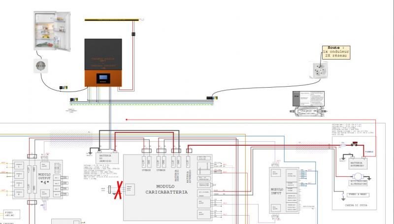

Ciao a tutti. Non parlo affatto italiano e mi avvalgo di un traduttore.
Ho anche un X700 e seguo con interesse le tue discussioni. Attualmente, ho scollegato il cavo 230v sulla scatola dietro il serbatoio dell'acqua. Perché ho installato un caricatore indipendente. Voglio anche sostituire l'unità di controllo e il caricabatterie.
Esiste un collegamento di comunicazione RS485. Penso che sia modbus RTU. Se è così, è interessante.
Se è modbus, sto pensando di ordinare qualcosa del genere:
https://aliexpress.com/item/100...
o/e
Quindi ripetere il programma per computer sullo schermo
