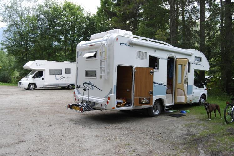

Cari Giottisti, ricorro a voi per un dubbio riguardo l'installazione di un portabici (o portatutto?) per il mio Z650.
Premetto che due anni fa, quando ho acquistato il camper, mi sono convinto ad acquistare un portabici da gancio traino avendo già quest'ultimo e non volendo bucare il pannello posteriore. Mai scelta fu più sbagliata! A causa del posteriore piuttosto basso del Graal e della lunghezza, alla prima salita o discesa il portabici strisciava sull'asfalto, e già dopo il primo anno aveva mostrato i primi cenni di cedimento. Il viaggio della scorsa estate in Francia, con i terribili dossi delle zone 30 francesi, gli ha dato il colpo di grazia, e sono riuscito a malapena a tornare in Italia con le bici! Totalmente distrutto e tenuto insieme dalle cinghie e dalle fascette di plastica!
A complicare la situazione il carico "anomalo" delle mie bici: una mtb in alluminio (11,8 kg, e fin qui...), una e-mtb cinese piuttosto pesante (27 kg, anche se la batteria la tolgo sempre), e infine un tandem semi-recumbent Pino Hase (25 kg.), dove il tandem naturalmente, pur non essendo lunghissimo ("solo" 225 cm circa) risulta piuttosto ingombrante.
Da qui l'idea di passare a un portabici montato su telaio, o magari anche un portatutto, vista la particolare configurazione da me utilizzata.  Il dubbio, considerando il passo del Graal e lo sbalzo posteriore è di non rientrare nei limiti previsti con l'estensione massima, dovendo quindi escludere questa possibilità.
Se invece rientrassi nei limiti, che ne pensate di una soluzione del genere, che tra l'altro eviterebbe luci e targa ripetitrice?

La soluzione al tuo problema è quello della foto che hai messo,tanto è vero che i Giotty avevano la possibilità di avere il porta bici o moto integrato.

Buonasera a tutti e benvenuto ad Emanuele. La soluzione al tuo problema è quello della foto che hai messo,tanto è vero che i Giotty avevano la possibilità di avere il porta bici o moto integrato. Cordialmente Tancredi
Ehm... come mai mi dai il benvenuto? Sono quasi due anni che sono entrato nei forum, e ci siamo già scritti prima! winklaugh
In ogni caso... grazie! smiley
Penso anch'io che la soluzione possa essere quella, anche perché bypasserebbe eventuali problemi con la nuova circolare, attualmente sospesa, che potrebbe prevedere passaggi con la motorizzazione nel caso di ostruzione della targa e necessità della targa ripetitrice!
Una cosa che non capisco è se le due barre che partono dal telaio e sostengono il portabici possono essere considerate una ostruzione per le luci del Graal Z650, e quindi dovrei eventualmente acquistare la versione con portaluce (nella descrizione infatti viene indicato " !! Se le luci posteriori del veicolo sono coperte dalle biciclette, il portabiciclette deve essere dotato di portaluce!!").
https://www.italiacamper24.it/p...
Chiedo anche a chi ne sa più di me (praticamente tutti! wink) se avere il gancio traino può essere una complicazione, o un vantaggio perché vorrebbe dire che ho già i supporti necessari al telaio. Il montaggio in questo caso dovrei farlo fare a un installatore, o potrei essere autonomo?

Ehm... come mai mi dai il benvenuto? Sono quasi due anni che sono entrato nei forum, e ci siamo già scritti prima!  In ogni caso... grazie!  Penso anch'io che la soluzione possa essere quella, anche perché bypasserebbe
eventuali problemi con la nuova circolare, attualmente sospesa, che potrebbe prevedere passaggi con la motorizzazione nel caso di ostruzione della targa e necessità della targa ripetitrice!  Una cosa che non capisco è se le due barre che partono dal telaio e sostengono il portabici possono essere considerate una ostruzione per le luci del Graal Z650, e quindi dovrei eventualmente acquistare la versione con portaluce (nella descrizione infatti viene indicato !! Se le luci posteriori del veicolo sono coperte dalle biciclette, il portabiciclette deve essere dotato di portaluce!!). Chiedo anche a chi ne sa più di me (praticamente tutti! ) se avere il gancio traino può essere una complicazione, o un vantaggio perché vorrebbe dire che ho già i supporti necessari al telaio. Il montaggio in questo caso dovrei farlo fare a un installatore, o potrei essere autonomo? Grazie infinite! E
Ciao Emanuele hai ragione ci siamo gia scritti,colpa dell'età.laughlaughlaugh
Non so se il gancio possa essere un impiccio ma sicuramente quel tipo di lavoro io lo farei fare da un installatore.

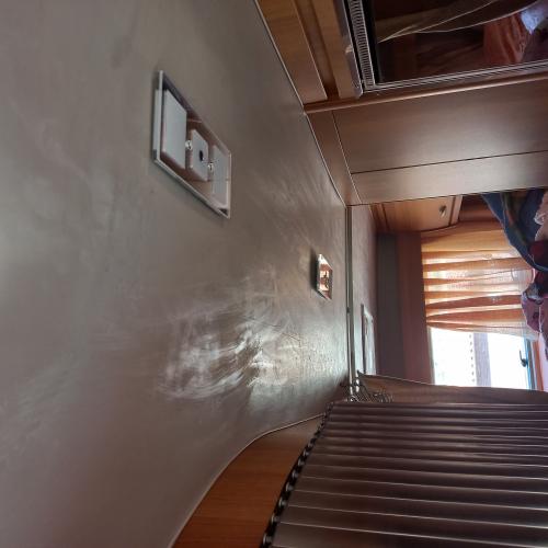

20240203_120614.jpgBuonasera a tutti,
avrei bisogno di un consiglio, un amico ha acquistato un Graal451y  classic montato su daily 35c18 anno 2007.
Tutto il soffitto risulta molto appiccicoso come di plastica/gomma squagliata da qualche solvente, sapete di cosa si tratta e se ci sono soluzioni?
Grazie e buoni Km!
MarcoEva
Modificato da Eva10042016 il 06/02/2024 alle 06:19:35

Buonasera a tutti, avrei bisogno di un consiglio, un amico ha acquistato un Graal451y  classic montato su daily 35c18 anno 2007. Tutto il soffitto risulta molto appiccicoso come di plastica/gomma squagliata da qualche solvente, sapete di cosa si tratta e se ci sono soluzioni? Grazie e buoni Km!
Ciao Eva.benvenuta,io ho un Graal y400 su stessa meccanica e non ho mai avuto quel problema.mi sembra che qualcuno abbia suggerito di provare con un panno imbevuto con ammoniaca.Prendi il suggerimento con beneficio di inventario.
Ciao, io ho risolto definitivamente usando uno sgrassatore serio grattando la superficie con una spugnetta e tanto olio di gomito. Successivamente ho risciacquato tutto con acqua "molto" calda e il risultato è super...e definitivo

Ciao, io ho risolto definitivamente usando uno sgrassatore serio grattando la superficie con una spugnetta e tanto olio di gomito. Successivamente ho risciacquato tutto con acqua molto calda e il risultato è super...e definitivo
Volevo ringraziare ancora Lello (non ci siamo più sentiti) x gli aiuti elettrici indispensabili per rimettere in linea il mio impianto elettrico che ad oggi funziona di nuovo perfettamente... Grazie ancora
Ciao, quindi è un problema del materiale utilizzato e non del vecchio vecchio proprietario che ha utilizzato qualche solvente non indicato.

Ciao, quindi è un problema del materiale utilizzato e non del vecchio vecchio proprietario che ha utilizzato qualche solvente non indicato.  Grazie del consiglio.
Esatto, anche io appena acquistato ho avuto lo stesso problema sulle pareti e sul soffitto.
Io, ho usato l'ammoniaca (non ricordo a che percentuale, ma mi consigliarono quella pura). Il risultato è stato ottimo. Un po' di sforzo c'è voluto ma non più di tanto. Ho provato inizialmente sugli sportelli dei gavoni, usando la spugnetta per i piatti e senza premere troppo.
Mi manca di fare gli interni, proverò anche io con lo sgrassatore industriale, magari mi evito di intossicarmi. In ogni caso mi toccherà incelophanare tutto e darci dentro :)
