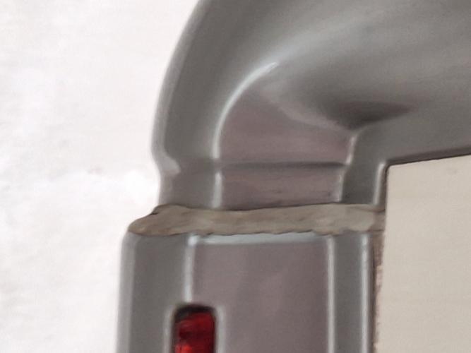

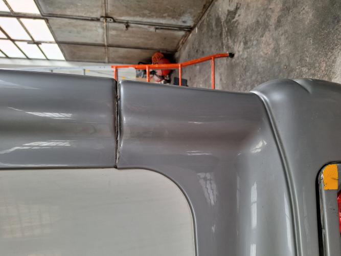

qualcuna sà dirmi se,le sigillature sulle plastiche sono da fabbrica.
si sono strappate e non vorrei che siano state fatte dal precedente proprietario,solo per estetica

qualcuna sà dirmi se,le sigillature sulle plastiche sono da fabbrica. si sono strappate e non vorrei che siano state fatte dal precedente proprietario,solo per estetica grazie  ..
La mettevano in fabbrica secondo ... chi era di turno. Scherzi a parte, mettila 'che male non fa. A me l'han messa dopo che l'avevo preso.
grazie Plinio
fatto!
