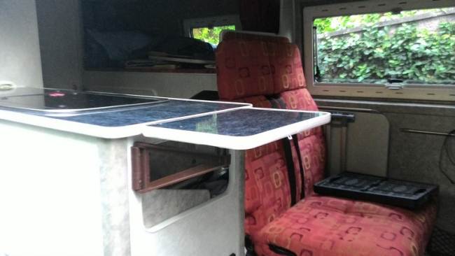

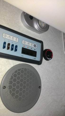

Week end denso di lavori, sono riuscito a chiudere i diversi fronti che avevo aperto negli ultimi tempi :-)
Qualche foto e relative descrizioni:
4 ventole inserite nell'oblò 28x28, silenziose ed efficaci

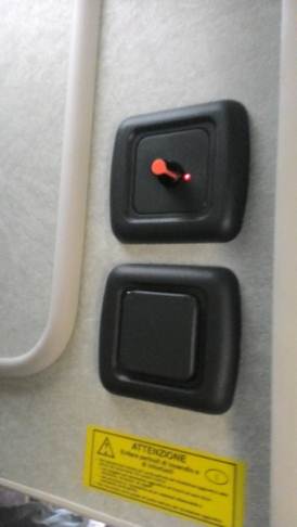

comando ventole, variazione continua da spento alla massima velocità, con led di segnalazione, montato al posto del comando webasto
comando webasto spostato a fianco centralina CBE, non si notano, ma al posto degli altoparlanti bicono di serie ho montato altoparlanti 2 vie di migliore qualità

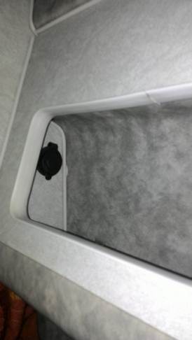

presa accendino montata nel vano a giorno fianco letto basculante, scopo caricare i telefoni durante la notte (in quel punto non interferisce con il movimento del letto)

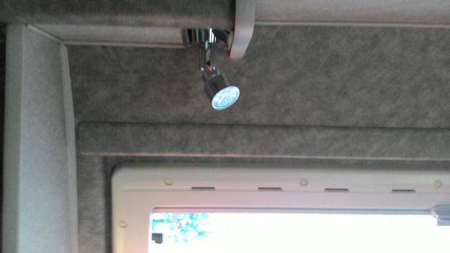

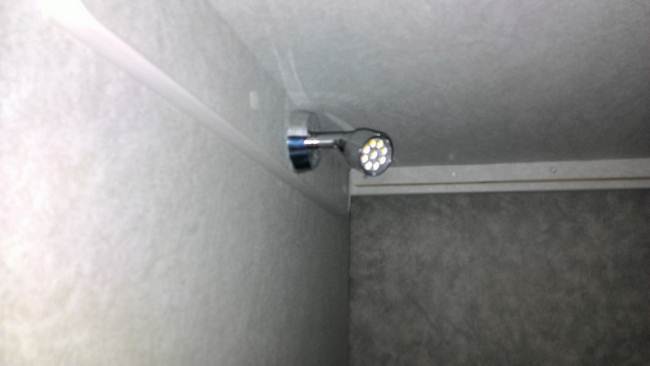

lampada di lettura a led per letto derivato da trasformazione dinette
(la stessa lampada è montata in fondo al letto fisso, utile quando lo si utilizza con la testa posizionata in coda al mezzo)
luce lettura per dinette (utilizzo in viaggio) e come luce serale a letto (basculante)

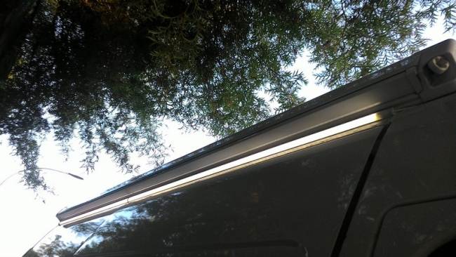

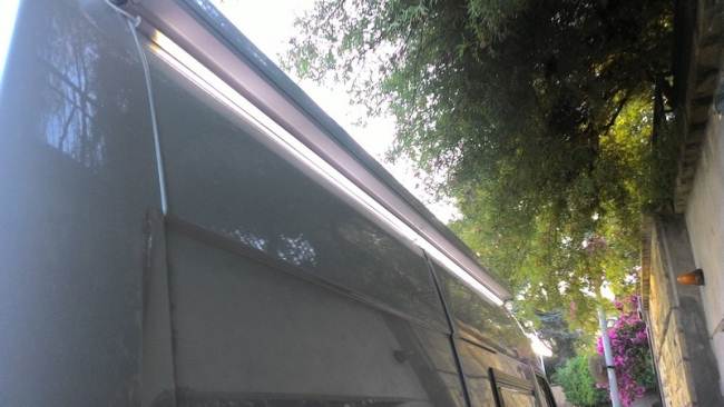

luci a led sotto al tendalino (spente)
luci a led sotto al tendalino (accese)
telecomando per accensione a distanza luci esterne e variazione intensità

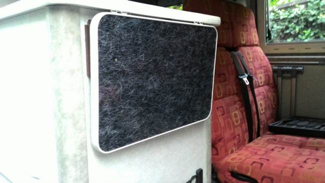

montaggio fisso del tavolino supplementare per allungare il piano cottura

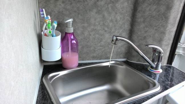

lavandino con comando tradizionale e barretta per risparmio acqua (rubinetto montato in Helix)

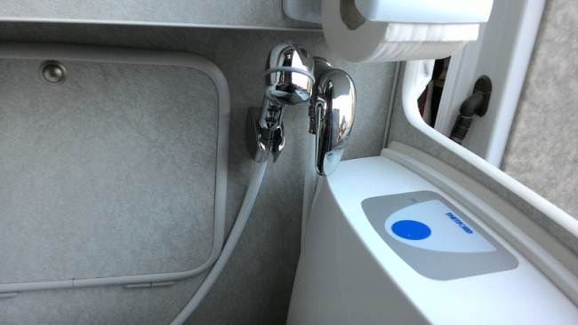

doccetta separata con miscelatore dedicato (modifica fatta in Helix)

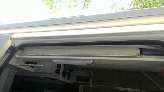

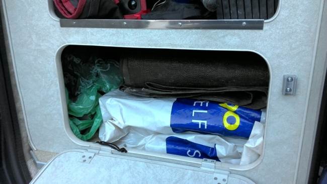

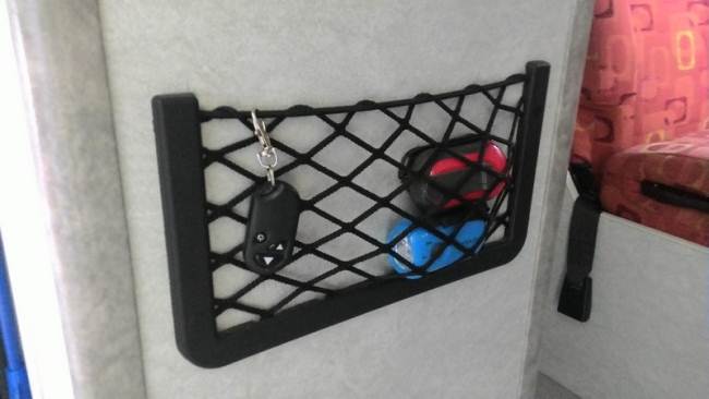

ed ora spazio alla rubrica "tutto in ordine" :-)

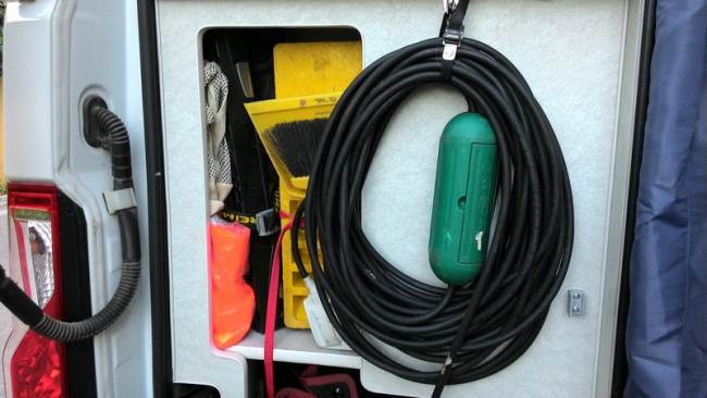

posta scopa supplementare (all'interno ce n'è una piccolina)
bastone tendalino accessibile aprendo il portellone
vano in coda, in alto: cunei, guanti, giubbetto catarifrangente e crick +cavo elettrico

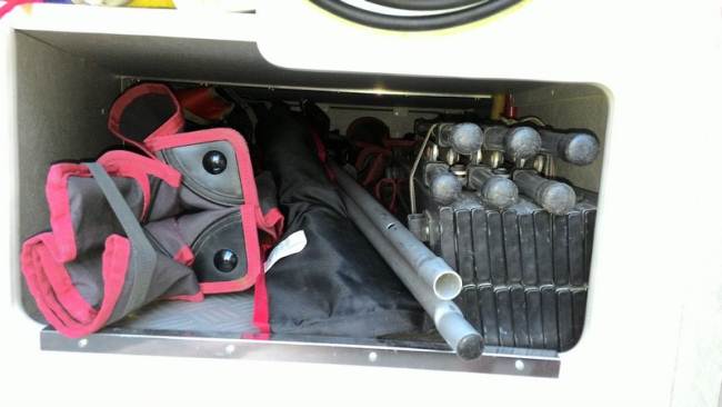

nel vano lungo subito sotto: 4 sedie (due con braccioli, 2 senza), tavolo a serrandina, obrelli (accessibili dall'interno) ed avanza spazio per un ombrellone...
ancora più in basso: telo verde per campeggio, barbecue, compressore, adattatori per collegamenti elettrici/idrici (in inverno al posto del telo verde e barbecue vanno le catene e la copertura cabina esterna)

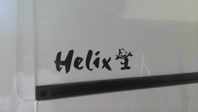

ed infine, piccolo vezzo estetico, abbiamo dato un nome al nostro raptor, si chiama "Felix" (crasi fonetica tra l'iniziale del cognome di famiglia ed il marchio Helix)

Un paio di curiosità: con il cavo cee (25 metri?) messo così le porte si chiudono? Dove hai fissato la cinghietta che lo sorregge? Nella stessa immagine si intravede sulla destra un tessuto blu... è per caso la tenda della doccia?
- il cavo è da 20mt, e la porta si chiude, non era una finzione per il set fotografico ;-)
- la cinghietta è avvolta direttamente sul cavo, ed il tutto è appeso ad un gancio metallico che ho avvitato (sigh!) direttamente sulla paratia post.
