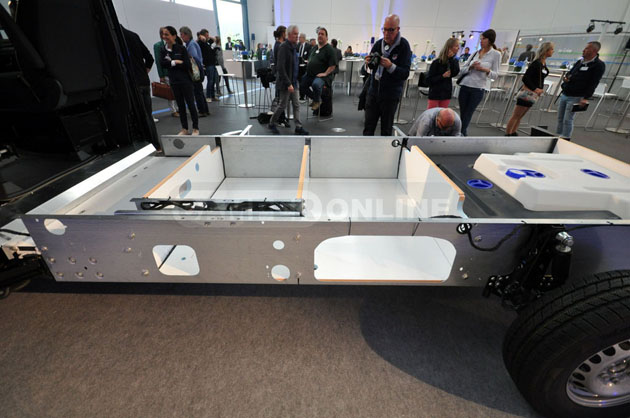

Mi sembra che un simile telaio
in lamierini e pannelli di legno
stia insieme solamente se sopra
vi è una cellula robusta.
Vorrei prima vedere un furgone su detto telaio !

Penso che telaio e cellula Hymer (alluminio+pual) siano all'altezza del mezzo in questione.
Le lastre in alluminio in foto mi sembrano abbastanza spesse e alte per evitare torsioni
Oramai questo telaio è in produzione da un paio di anni e non mi sembra che ci siano state recensioni negative.

Purtroppo Alex non è che spesse ed alte voglia dire molto anzi...
Mi piacerebbe vedere cosa succede e un mezzo come quello in foto fosse messo in strada.
Tra l'altro anche il telaio Al-ko, preso senza struttura sovrastante, andrebbe poco lontano.

Alessandro, fino ad oggi nessuno si è mai lamentato di brutti scherzi fatti da questo nuovo telaio.
Certamente anche la struttura sovrastante fa blocco con tutto il resto.
Francamente preferirei un telaio in acciao e magari meno accessori alle volte superflui che aumentano i pesi del camper.

È la distanza tra i due pianali quella che ne determina la rigidità,
tanto più è la distanza, tanto  più la struttura è rigida, in flessione e torsione.
Avendo lo stesso assale,ovvero, il Modern Confort ha  l'assale originale Alko,
anche il telaio classico denominato "Alko" ha I due pavimenti, sono distanziati dai verticali di legno,
il pregio del Modern Confort è che la parte metallica verticale è strutturata, mentre nell'"Alko" è di appoggio ai due pianali,
Alla miglior qualità meccanica del Modern Confort corrisponde anche una maggiore leggerezza rispetto all'altro.

Non ho detto questo ma solo che, la struttura come vista in foto, non va da nessuna parte e deve venire completata da tutto quanto ci verrà messo sopra.
Una qualunque lamiera se non opportunamente nervata, piegata, rinforzata ecc. rimarrà sempre una banderuora e con nessuna resistenza meccanica.

al giorno d.oggi i test di tenuta snervatura ecc vengono prima fatti al computer e poi con macchinari appositi quindi (dovrebbe) non esserci problemi.paragone non tanto calzante ma va be il cemento negli anni quanto dura? quindi credo che se cambiasse la normativa dei pesi/patente torneremmo indietro sui telai e cilindrate motori ma il (progresso) per ora va così.ho un cugino che lavorava fino a poco tempo fa in COMAU in pensione da poco e prima magirus poi fiat ecc qualcosina capisce e sa
