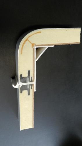

La serie GT se non ricordo male è con le pareti a spigolo arrotobndato e quindi cellula PUAL e senza legno. In tal caso non si infiltra, semplicemente se entra acqua da qualche parte si bagna e poi si asciuga una volta che non entra piu, ma senza causare danni.
I punti deboli della cellula PUAL sono la unione tra tetto e mansarda (o cupolino nei semintergrali e MH) e l unione tra tetto e l angolare posteriore sopra la parete posteriore. Sono giunzioni fatte con apposita guarnizione incollata e quindi senza uso di sigillanti tradizionali. Teoricamente una volta incollato è come una monoscocca, ma puo esserci qualche difetto di assemblaggio che casomai nnon si manifesta subito, o che la giuntura crea un piccolo pertugio.
A me è capitato nel angolare posteriore, che ero a letto e mi sono svegliato con una goccia di acqua in fronte (che mi ha ricordato nei militari quando si metteva un bicchiere con filo di lana sopra la testa del malcapitato di turno).  La procedura di riparazione prevede l uso di un apposito attrezzo Hymer, che scava e elimina la vecchia guarnizione, ma è un lavorone che solo qualche concessionario Hymer fa e ha l attrezzo, e è molto invasivo, e non vorrei che se non fatto perfettamente possa dare ulteriori problemi.  Da me dove la perdita era piccola e solo in un punto, il conce stesso mi consiglio solo di sollevare il labbro della guarnizione, metterci sotto del sigillante tipo sika (dopo avere mascerato attorno) e in effetti con un lavoretto da poco mai piu avuto il problema.
So di amici con MH che avevano lo steso problema nella guarnizione tra VTR del frontale e il tetto e risolto come da me.
Probabilmente da te, come da me sarà solo un piccolo punto laterale a perdere, ma avendo qualche anno metterei il sika sotto al labbro (o ai due labbri, non so come è fatto nella mansarda) della guarnizione. Se vai sotto la guarnizione con un qualcosa vedi che il labbro si solleva facilmente.
Ma non lo ho fatto io ma un tecnico del conce, quindi per essere tranquillo, e visto che è un lavoro piccolo, se è come penso, lo farei fare da un conce Hymer o da qualcuno che sa lavorare sulla cellula PUAL Hymer, anche se in teoria dovrebbe essere banale come lavoro, dipende dalla esperienza e manualità.

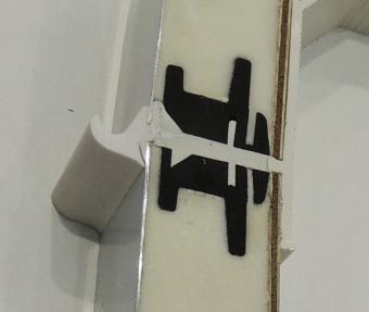

Le cellule HYMER PUAL non usano sigillante come il comune terostat, ma le varie parti vengono incollate con una guarnizione e collante strutturale, che crea come una monoscocca.
questa è la giunzione tra tetto e parete, ma è fatta uguale anche tra tetto e mansarda, solo che la guarnizione è piatta e senza gocciolatoio, che non c'è neppure nei piu recenti nella parete.

Se fosse solo da mettere un filo di Sika sotto il labbro della guarnizione, penso che sia in grado chiunque abbia chiaro come è fatta questa giuntura. Se hai qualche amico camperista a Trento, potrebbe indicarti qualche riferimento.
