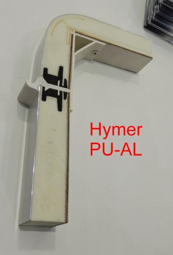

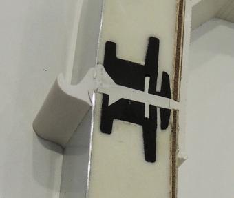

Inserito il 19/03/2018 alle: 12:04:02
Qui si vede come sono fatte le giunzioni HYMER
come si vede non è una giuntura con sigillante come il solito che rimane appiccicoso ma è un incollaggio tra due parti.
Penso che per risolvere in secondo tempo metteranno un po di Sikaflex esterno sopra la guarnizione, a meno di non andare da un centro HYMER o da un riparatore specializzato in HYMER che ha un apposito attrezzo per rimuovere e sostituire queste giunture particolari.
Secondo me il fatto che nei MH quello sia IL punto debole è che una volta fatta la scocca come ultimo viene attaccato tutto il frontale gia completo anche di parabrezza, fari etc, e posizionare bene un pezzo così grande e pesante poi puo capitare che quella giunzione non venga bene. Purtroppo è la giunzione piu importante in quanto è su una superfice pari, mentre tutte le altre su superficie verticale non sono così critiche.
Però non lamentiamoci, di HYMER solo uno ogni tanti ha una piccola perdita di acqua che non è un infiltrazione, mentre altre marche di camper l'infiltrazione è certa, cambia solo il momento in cui arriverà, e poi si trovano con tutto marcio.
Nel Hymer non si parlla di infiltrazione perchè non essendoci legno, non c'è nulla che puo marcire, una volta sigillato e asciugato è nuovo come prima senza necessità di interventi costosi.
Però, Hymer dovrebbe modificare l'assemblaggio in quel punto, a costo di avere un gradino o cornice tra frontale e tetto.

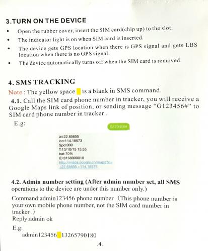

Inserito il 19/03/2018 alle: 12:06:33
Buongiorno a tutti,
Torno sul discorso GPS Tracker
Premetto che ho una SIM Tim che usavo quando andavo all'estero per mandare sms e telefonare niente internet. Non uso più questa Sim dall'anno scorso quando anche all'estero valgono i nostri contratti con gestori italiani. Ho un credito di circa 30 euro e li vorrei utilizzare per il GPS Tracker ed ecco qui la domanda per Alexf e gli altri che lo stanno usando:
I Gps Tracker in special modo il TK-STAR 515 si collega ai satelliti come un normale navigatore o per la posizione si collega tramite internet a Google Maps ?
Se si collegasse con Google maps ho bisogno di comprare una SIM del tipo "Home Connect" e non una semplice "Base New" od usare quella che ho.
Questo dubbio mi è venuto perchè sulle istruzioni SMS Tracking recita così:
>>> Call the sim card phone number in tracker, you will receive a Google Maps link of position, or sending message "G123456#" to Sim Card phone number in tracker <<<
Grazie in anticipo
