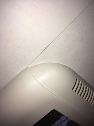

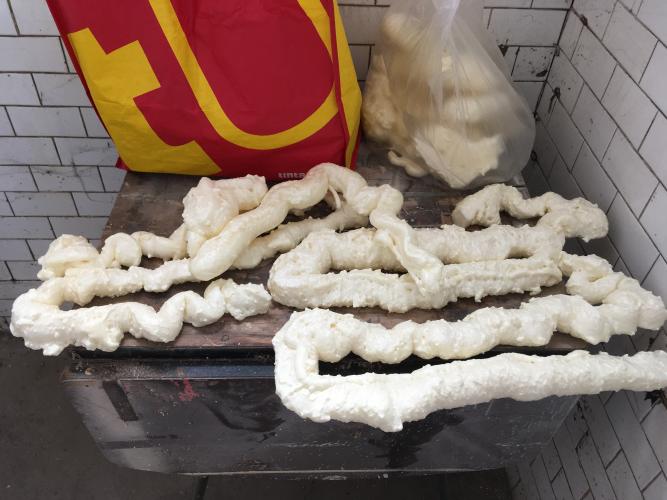

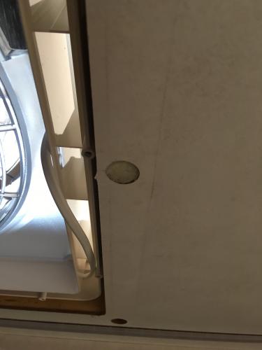

Ecco alcune foto di come ho risolto (grazie anche ai consigli di Tommaso) gli antiestetici fori degli oblò originali.
Con un pezzo di tubo d'alluminio (impianto clima del Daily nuovo) ho ricavato degli inserti cilindrici di poliuretano espanso che ho poi inserito nei fori del vecchio oblò. I fori ai quattro angoli, i soli che si vedevano un pochino spuntare, li ho poi ricoperti con una etichetta di carta adesiva ritagliata a misura.
Alcune foto
La sagra del poliuretano!! Avevo una vecchia bomboletta usata per un lavoretto qualche anno fa e mi ci sono divertito a cacciavitate!!
Cilindretti di poliuretano, ho usato solo i più belli
Si tappano i buchi
Lavoro finito
Prima
Devo solo mettere un po' al lavoro la sciura nel pulire bene il tetto...

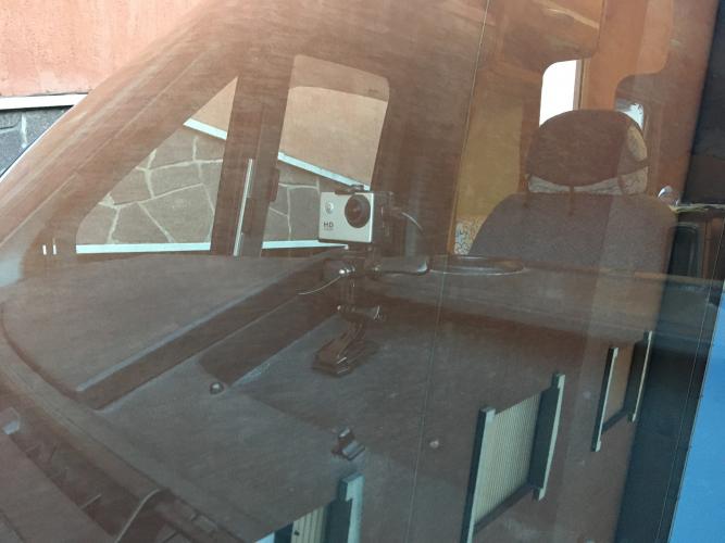

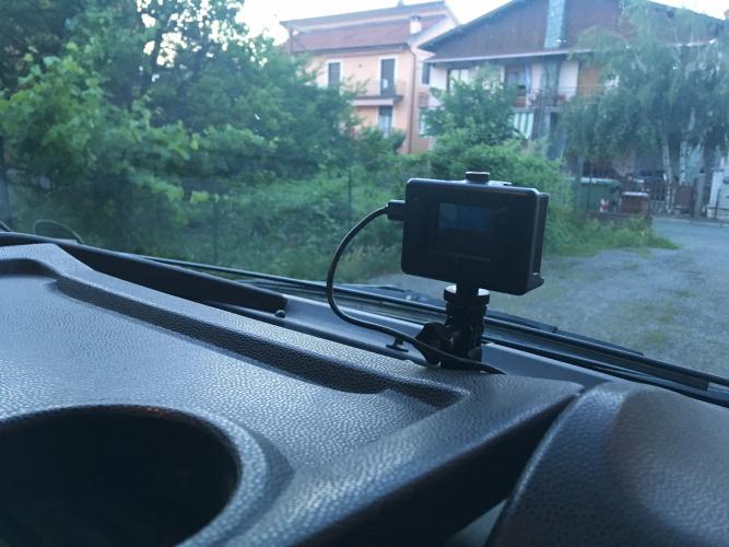

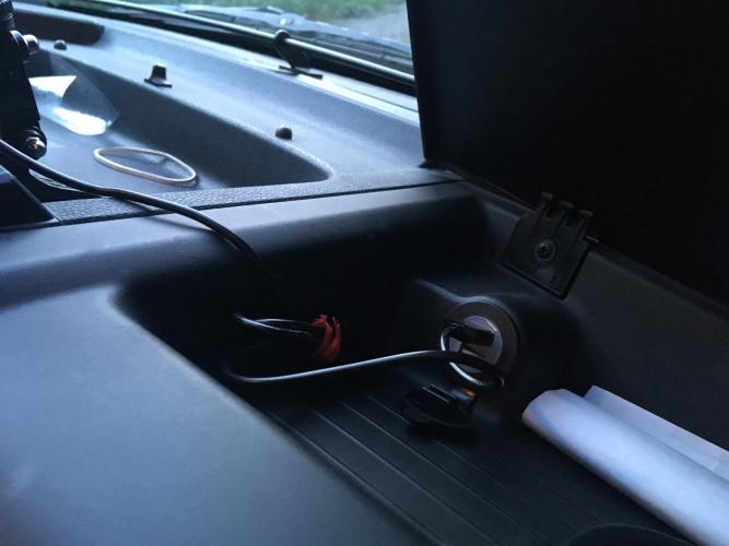

Lo scorso w.e. ho finito di montare l'alimentazione sotto chiave per la mia "dash cam" wink
Ho usato un mini fusibile ruba corrente al posto del fusibile dei sedili riscaldati che naturalmente non ho.
Nel cassettino portaoggetti di dx ho montato una doppia presa usb.
Ecco alcune foto
Domani una pulitina al cruscotto e si parteeeeeee

In risposta al messaggio di suki74 del 31/05/2018 alle 22:27:45
Ecco alcune foto di come ho risolto (grazie anche ai consigli di Tommaso) gli antiestetici fori degli oblò originali. Con un pezzo di tubo d'alluminio (impianto clima del Daily nuovo) ho ricavato degli inserti cilindrici
di poliuretano espanso che ho poi inserito nei fori del vecchio oblò. I fori ai quattro angoli, i soli che si vedevano un pochino spuntare, li ho poi ricoperti con una etichetta di carta adesiva ritagliata a misura. Alcune foto La sagra del poliuretano!! Avevo una vecchia bomboletta usata per un lavoretto qualche anno fa e mi ci sono divertito a cacciavitate!! Cilindretti di poliuretano, ho usato solo i più belli Si tappano i buchi Lavoro finito Prima Devo solo mettere un po' al lavoro la sciura nel pulire bene il tetto...
Ciao orsi
Suki: mi stai dicendo che rimangono i buchi del precedente olbo?crying
Mi sa che questo we dovremo discuterne in famigliaangry
Sono un po preoccupata teomatt tra un po realizza il primo camper cabrio

In risposta al messaggio di solina del 31/05/2018 alle 22:59:44
Ciao orsi Suki: mi stai dicendo che rimangono i buchi del precedente olbo? Mi sa che questo we dovremo discuterne in famiglia Sono un po preoccupata teomatt tra un po realizza il primo camper cabrio
Con il nuovo oblò Fiamma c’è questo inconveniente solo internamente mentre con quello scelto da voi non dovrebbe succedere perché più squadrato.
La mia prima scelta era il mini heki ma volendo mettere il turbovent ho preferito mettere tutto Fiamma che costano anche di più e non di pococrying
11/11/2004 10021
Inserito il 01/06/2018 alle: 08:07:35
Buongiorno,
confermo che nella sostituzione dell'oblò originale con il Mini-Heki non rimane scoperto alcun foro, sono perfettamente intercambiabili.
