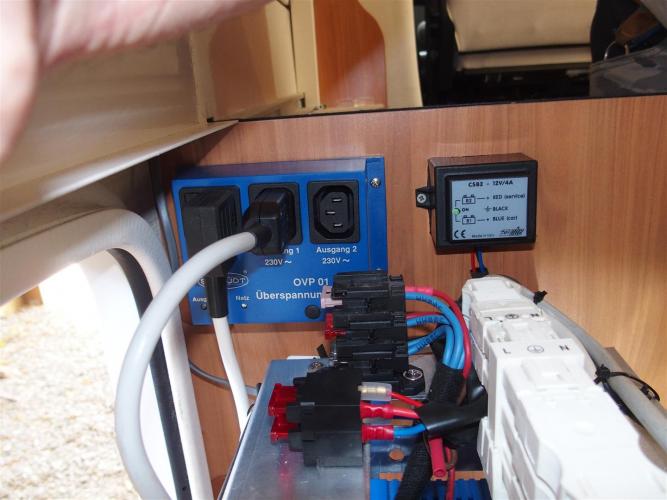

Il mio ha la EBL-29 senza OVP. Chissà cosa ha di differenza la 30 dalla 29 ?
Qui si vede bene dove ho messo l OVP
in quella posizione ci arriva perfetto il cavo che alimenta la centralina. Basta staccare la spina e attaccarla sull OVP, e poi collegare il cavo in dotazione (io ne ho realizzato uno a misura che mi piaceva di piu) tra OVP e centralina.
In pratica la installazione consiste nel collegare due spine, oltre alle viti per fissarlo al legno. Piu semplice di così non si puo.

Tommaso perché l'aggeggio ha 2 uscite 220 V ?
Buongiorno e buon fine settimana,
Gieffe,
penso sia per alimentare a 220V in modo stabilizzato un altro apparecchio, ad esempio il televisore.

Prima di partire con l'acquisto (o far montare) lo stabilizzatore OVP 01, volevo accertarmi che la mia centralina lo abbia o no integrato. Avevo letto che una lettera finale sul codice stava a significare la presenza dello stabilizzatore integrato, ma non ricordo se era "x" o "k" ed in che posizione si doveva trovare.
Questa è la mia centralina...
Se la centralina non avesse lo stabilizzatore, e fosse necessario aggiungerlo, mi si presenta un problemino, che riguarda la spina e la presa.
Nella mia centralina non c'è l'attacco 220v sul corpo, ma esce un cavo che si innesta in una presa cosí
Quindi è probabile che per collegare l'OVP 01 non riuscirei ad utilizzare il cavo in dotazione, e dovrei spellare qualcosa.
Non che la cosa sia complicata, ma dal momento che sono in garanzia, vorrei evitare di esporre il fianco anche al piú minuscolo appiglio.
Se non ho la proteziine integrata, mi sa che inevitabilmente dovró affidarmi alle mani del concessionario.
Grazie a chi saprà rispondere, magari con una email di qualcuno di Schaudt al quale inviare il mio codice per avere chiarimenti
PS In rete le centraline con OVP integrato hanno l'etichetta che lo indica (come detto da Pierluigi), e sulla mia non è indicato
stabilizzatore integrato, ma non ricordo se era x o k ed in che posizione si doveva trovare. Questa è la mia centralina... Se la centralina non avesse lo stabilizzatore, e fosse necessario aggiungerlo, mi si presenta un problemino, che riguarda la spina e la presa. Nella mia centralina non c'è l'attacco 220v sul corpo, ma esce un cavo che si innesta in una presa cosí Quindi è probabile che per collegare l'OVP 01 non riuscirei ad utilizzare il cavo in dotazione, e dovrei spellare qualcosa. Non che la cosa sia complicata, ma dal momento che sono in garanzia, vorrei evitare di esporre il fianco anche al piú minuscolo appiglio. Se non ho la proteziine integrata, mi sa che inevitabilmente dovró affidarmi alle mani del concessionario. Grazie a chi saprà rispondere, magari con una email di qualcuno di Schaudt al quale inviare il mio codice per avere chiarimenti PS In rete le centraline con OVP integrato hanno l'etichetta che lo indica (come detto da Pierluigi), e sulla mia non è indicato
Quelle strane spine/prese di giunzione non sono standard, ne avevo bisogno di una per l inverter e la ho avuta dal concessionario. Me la regalò perchè era usata e tagliata via da un cavo, ma aprendola (a fatica) ci ho stagnato un nuovo cavo e potuta utilizzare.
Probabilmente si potranno avere anche nuove.
Con una coppia di quelle spine/prese, si possono preparare due spezzoni di cavo terminati sull altro lato con spina e presa VDE e quindi potere collegare l OVP-01 senza dovere tagliare nulla e potendo ripristinare come in origine in pochi secondi.
Non mi piacerebbe, anche se fatto dal conce, tagliare i cavi.
Spero che la eliminazione della VDE dalla centralina sia nell ottica di migliorare il contatto e non di risparmiare una spina angry

Inserito il 06/10/2018 alle: 19:07:59
In risposta al messaggio di IZ4DJI del 06/10/2018 alle 19:03:49
un nuovo cavo e potuta utilizzare. Probabilmente si potranno avere anche nuove. Con una coppia di quelle spine/prese, si possono preparare due spezzoni di cavo terminati sull altro lato con spina e presa VDE e quindi potere collegare l OVP-01 senza dovere tagliare nulla e potendo ripristinare come in origine in pochi secondi. Non mi piacerebbe, anche se fatto dal conce, tagliare i cavi. Spero che la eliminazione della VDE dalla centralina sia nell ottica di migliorare il contatto e non di risparmiare una spina
Anch'io sarei dell'idea di fare un paio di spezzoni con quelle spine "strane" e le VDE, non farei tagliare nulla nemmeno io...

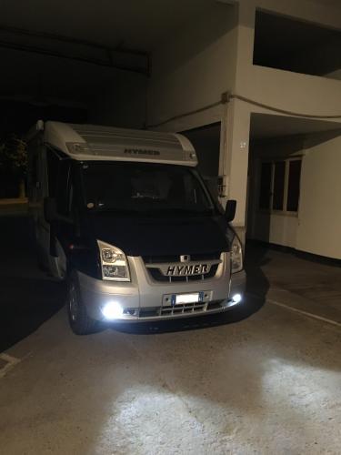

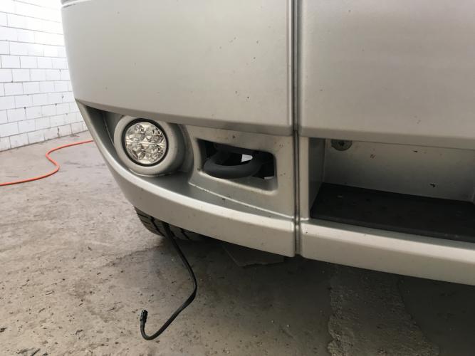

Inserito il 06/10/2018 alle: 20:31:35
Ciao a tutti, è un po' che non scrivo ma vi leggo sempre anche se a giorni alterni.
Il tempo mi ha fatto sempre più salir la scimmia e così mi son deciso di fare l'upgrade e montare i DRL sul camperozzo: 150 watt risparmiati.
Lavoro abbastanza semplice basta avere una sega a tazza da 70mm, io l'avevo da 68 e poi ho dovuto rifinire col cutter.
I dotazione hanno una centralina di gestione che li fa accendere solo con la chiave su "marcia" e spegnere quando accendo le luci di posizione proprio come dice la normativa.
Ecco un paio di foto
