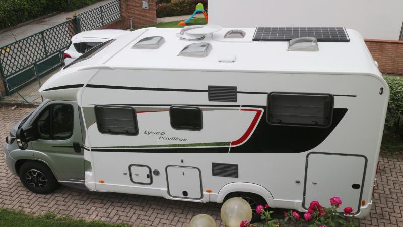

ciao Alexf, ho acquistato lo stesso tuo pannello e vorrei montarlo io in uno dei prossimi  w.e. Avresti voglia di postare la foto del tuo già installato? Da sempre con luci a led e tv free mi bastava un pannello da 100
W. anche se in giorni autunnali con il riscaldamento la batteria  era un pò in affanno. Ho fatto questa scelta in quanto dalla scorsa estate mi sono dotato del Viesa aumentandone così i consumi e in giorni poco soleggiati ho posti ombreggiati lam batteria faceva un pò fatica a caricarsi. Spero di aver fatto la scelta giusta.
questa volta l'ha montato il concessionario ma, se ti serve posso fare qualche foto dedicata.
Ho comunque questa:
Panasonic fa anche un nuovo pannello da 290 W solo un po' più largo ma sul mio tetto non ci stava.
Purtroppo il regolatore è stato messo dentro una panchetta, posizione corretta perchè vicinissima alla batteria ma proprio non mi piace.
E che in questi nuovi camper non c'è posto per nulla!angry

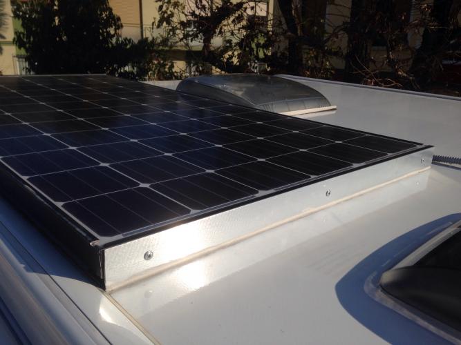

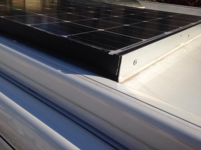

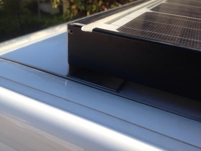

Inserito il 19/11/2018 alle: 11:54:07
In risposta al messaggio di greenpeace del 19/11/2018 alle 11:34:26
grazie Tommaso ho trovato 2 angolari L.1 mt. h.cm.5x5 spess. 4mm.! è la prima volta che mi capita di trovarli di questo spessore il tutto a 11€ cad. ps. la dritta del Mi cantino è stata la soluzione di tutto,senza sarebbe stato, per me, impossibile
Ciao Green...
scusa del ritardo ma stamattina ho lavato il camper cominciando dal tetto ed ho finito proprio ora.
Le foto non sono un granchè a causa del sole ma non potevo fare diversamente
Come vedi si tratta di un angolare di alluminio da 50x50 di poco spessore, credo 15/10, non molti ma 40/10 sarebbero esagerati ma forse meglio. Prevedono solo il fissaggio di testa e sono incollati al tetto che è di vetroresina, il lato incollato viene sotto al pannello.
Io i profili di alluminio li
prendo qui,
mi arrivano già tagliati a misura e c'è un ottimo assortimento.
Buon lavoro.
