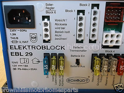

A proposito il fusibile più a destra di tutti - 10 A per luce ingresso e scalino - non è inserito e anche nelle foto sul manuale non c'è. È normale? Se no lo metto.

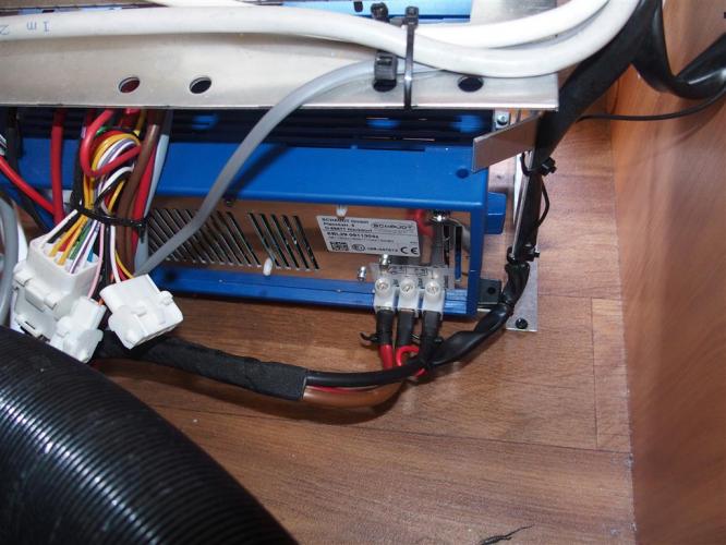

dietro lo devo rismontare. Lo ho appena rimontato perché l'avevo tirato fuori ma ora piove. Su che morsetti verifico se arriva la 220? Sui fusibili mi da continuità solo sui 2 da 20 A. Tutti gli altri sembrano a posto ma il prova fusibili non si accende perché non c'è tensione
Per misurare la presenza della 220volt in ingresso puoi staccare il filo dalla centralina e mettere i puntali del tester direttamente nella spina al capo del cavo.
Nela foto si vede in alto a sx la presa dove si inserisce il cavo.
 Sinceramente non ricordo il particolare dei fusibili....se riesco prima di uscire faccio una foto e la posto.
