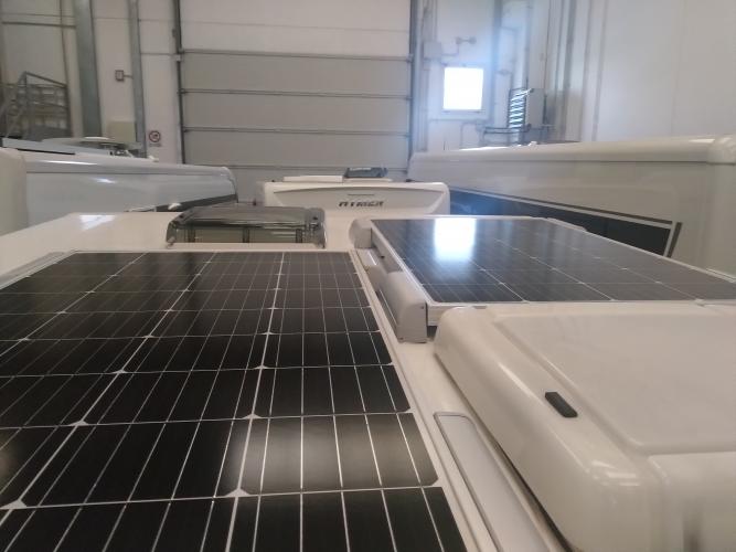

Sono andato a vedere il bimbo .. hanno montato i due pannelli da 140
e connesso l'uscita del regolatore all'ingresso "regolatore solare" della EBL30.
​​​​​Appena possibile ritirarlo farò qualche prova per vedere se davvero in questo modo la centralina mette in parallelo  la BM nel caso di uscita regolatore con buona tensione.
(Consulterei anche il manuale Schaudt, ma non sono riuscito a trovarlo in Rete)

Sono andato a vedere il bimbo .. hanno montato i due pannelli da 140 e connesso l'uscita del regolatore all'ingresso regolatore solare della EBL30. ​​​​​Appena possibile ritirarlo farò qualche prova per vedere
se davvero in questo modo la centralina mette in parallelo  la BM nel caso di uscita regolatore con buona tensione.  (Consulterei anche il manuale Schaudt, ma non sono riuscito a trovarlo in Rete)

che io sappia la EBL (almeno la 101 e la 29) in ogni caso caricano anche la BM solo se collegato a 220.
Solo se si usa unregolatoresolare SCHAUDT che usa tutti i tre contatti del connettore sulla EBL, allora si carica anche la BM.
In caso le cose fossero diverse, mi farebbe piacere saperlo, così da potere aggiornare le mie conoscenze wink.

No, entrano due contatti e il centrale è libero e d'altronde il regolatore è un Epsolar.
Ma i due tecnici mi hanno detto che lo fa...

Comunque fai presto a scoprirlo, metti il camper al sole, se vedi che la BS va al massimo e la BM rimane al solito voltaggio significa che non la carica.
Io ho quindi aggiunto il parallelatore CBE CSB2 e con pochi euro e mezzora di lavoro ora mi carica sia BS che BM sia dal pannello che dall Efoy.
Nel mio caso era indispensabile perchè avendo anche il Thermotop, installato da Hymer, sfrutta sia la BS (per il thermotop stesso) ma anche la BM (per la ventilazione a cruscotto) e quindi se lo si volesse usare per ore o giorni o anche un mese (come ho dovuto fare alle Shetland per gasto improvviso della Combi), meglio avere la ricarica anche della BM.
Alle Shetland non avevo ancora il CSB2 (e mi accorsi allora del problema) e quindi se ero in libera (ma intendo nel piu assoluto isolamento) la sera accendev qualche ora il motore oppure cercavo i posti camper sui porti con la 220.
Appena tornato montato il CSB2 che si collega ai tre morsetti sul retro della centralina.
Però io ho la EBL-29, non escludo che la EBL-30 possa gia avere un sistema interno che fa la funzione del CSB2.

I "miei tecnici" mi hanno detto che sotto questo aspetto la EBL-30 è come la EBL-29: BM ricaricata solo quando il camper è sotto 220, per cui ho installato anch'io quel coso della CBEwink

Però sulle istruzioni della EBL30 (grazie Claudio :) ), al punto 4.1 "Carica della batteria tramite regolatore solare" sta scritto:
"Corrente di caricamento massima consentita 14 A, protetta con 15 A (solo
per batteria di servizio) con ricarica contemporanea della batteria di avvia-
mento".
A parte che non appaia chiarissima la faccenda dei 14 o 15A (forse corrente max 14 A protetta con fusibile da 15 A?) , direi che la "ricarica contemporanea della batteria di avviamento" qualche idea la fa venire.

Se usi un regolatore solare SCHAUDT LR1218 oppure LRM1218 hanno il cablaggio con connettore a tre contatti e quindi sicuramente caricano anche la BM, potrebberoo intendere quindi usando i loro regolatori, ma sono solo speculazioni.

Può essere .. certo che allora si poteva anche dirlo chiaro. Un manuale d'uso dovrebbe essere esaustivo, non avere dei "sottintesi".
E comunque se la massima corrente di carica che la EBL30 accetta è di 14A, la saluto ed entro direttamente sul parallelo delle due batterie, dato che in condizionj ottimali dai pannelli possono venire 17 o 18 A.
Anche l'alimentatore che Hymer monta nel caso delle due BS in // è  da 18 A.

ed entro direttamente sul parallelo delle due batterie, dato che in condizionj ottimali dai pannelli possono venire 17 o 18 A. Anche l'alimentatore che Hymer monta nel caso delle due BS in // è  da 18 A.
In ogni caso, mi ero informato a suo tempo ma i regolatori SCHAUDT costano molto di piu di un regolatore di altra marca e quindi ci sta tranquillamente l acquisto del CSB2 (e anche l installazione se non lo fai da solo) e ne avanzano ancora tanti.
Anch'io alla luce di questo ho un regolatore di altra marca, tra l altro avevo gia messo il CSB2 prima del pannello perchè lo usavo per avere la carica della BM dall Efoy che non si potrebbe comunque avere in nessun altro modo.
