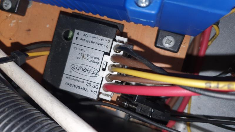

Inserito il 14/12/2019 alle: 18:28:49
Sarà questa la colpevole?

cercando il termine "DP02", ho trovato questa vecchia discussione:
Aveva gli stessi miei problemi. Temo che sia bruciata anche la mia.

Inserito il 14/12/2019 alle: 20:36:32
In risposta al messaggio di Gabriele76 del 14/12/2019 alle 18:39:20
cercando il termine DP02, ho trovato questa vecchia discussione: Aveva gli stessi miei problemi. Temo che sia bruciata anche la mia.
Ho letto il tuo messaggio di là e vista questa foto dell’oggetto che non conosco.
Normalmente quel connettore bianco a 5 fili è attestato sulla EBL al Block 2 e non c’e quella scatoletta che mi sembra di aver capito sia un amplificatore del D+
Forse i cablaggi sui Ford sono diversi da quelli sui Fiat.
Ti potrà dare informazioni e chiarimenti il sign Angelo Decaro della Schaudt.
Scrivigli e spiega a lui, è sempre molto disponibile.
Angelo.Decaro@schaudt-gmbh.de
edit
Hai misurato se sui 2 fili grossi rosso e nero ci sono i 13 e passa V  e la stessa cosa anche sul Block 1 (4 fili)?
Saluti Massimo
Modificato da massimo2020 il 14/12/2019 alle 20:53:17

Inserito il 14/12/2019 alle: 22:07:34
In risposta al messaggio di massimo2020 del 14/12/2019 alle 20:36:32
Ho letto il tuo messaggio di là e vista questa foto dell’oggetto che non conosco. Normalmente quel connettore bianco a 5 fili è attestato sulla EBL al Block 2 e non c’e quella scatoletta che mi sembra di aver capito
sia un amplificatore del D+ Forse i cablaggi sui Ford sono diversi da quelli sui Fiat. Ti potrà dare informazioni e chiarimenti il sign Angelo Decaro della Schaudt. Scrivigli e spiega a lui, è sempre molto disponibile. Angelo.Decaro@schaudt-gmbh.de edit Hai misurato se sui 2 fili grossi rosso e nero ci sono i 13 e passa V  e la stessa cosa anche sul Block 1 (4 fili)?
Grazie Massimo del supporto.
No, non ho misurato quei fili. Non ho molta esperienza con la corrente, quindi ci vado con i piedi di piombo.
Come devo fare? Stacco i connettori e misuro con il tester? I puntali del tester non si infilano nello spazio tra filo e connettore.
Cmq questo adattatore l'ho trovato in vendita online presso rivenditori di ricambi per camper tedeschi a poco più di 30 euro. Ho già mandato una mail per chiedere se per favore me lo spediscono in Italia.

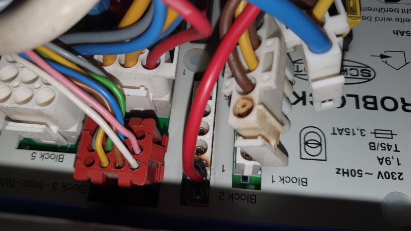

Inserito il 15/12/2019 alle: 15:24:56
Ed ecco la sorpresa al blocco 2
20191215_150119.jpgal blocco 1 non c'é corrente. Il blocco 2 è bruciato e artigianalmente riparato. Così l'ho trovato.

Inserito il 15/12/2019 alle: 18:15:02
Il blocco 1 è l’alimentazione che va verso il  frigorifero.
Quelle bruciature sono un classico, causate dall'assorbimento del frigorifero a 12V e dalla piccolezza dei contatti che sono dichiarati per 16A ma in realtà ne possono passare di più.
Poi quando iniziano a bruciare l’ossidazione rende più difficoltoso il contatto peggiorando ulteriormente la cosa.
Smonta la EBL e fai rifare i connettori sulla scheda.

Inserito il 15/12/2019 alle: 18:40:06
In risposta al messaggio di massimo2020 del 15/12/2019 alle 18:15:02
Il blocco 1 è l’alimentazione che va verso il  frigorifero. Quelle bruciature sono un classico, causate dall'assorbimento del frigorifero a 12V e dalla piccolezza dei contatti che sono dichiarati per 16A ma in realtà
ne possono passare di più. Poi quando iniziano a bruciare l’ossidazione rende più difficoltoso il contatto peggiorando ulteriormente la cosa. Smonta la EBL e fai rifare i connettori sulla scheda. Quindi il frigo non funzionava per quello?
Dal blocco 1, con motore in moto, ho misurato 0 V. Ma ho fatto veramente fatica: tra spazi angusti e poca luce, per di più da solo, non mi sento sicuro al 100% di aver appoggiato bene i puntali del tester. Tuttavia, la bruciatura è un indizio. Al blocco 2 non riesco proprio a misurare: quel filo rosso è stato saldato a stagno proprio sulla scheda.
Ma da chi faccio rifare i connettori? Avete consigli o la spedisco in germania dalla Schaudt? Il Sig Decaro credo mi risponderà domani.
Di nuovo: grazie!
Grazie Massimo
Gabriele

Inserito il 15/12/2019 alle: 19:37:48
In risposta al messaggio di Gabriele76 del 15/12/2019 alle 18:40:06
è un indizio. Al blocco 2 non riesco proprio a misurare: quel filo rosso è stato saldato a stagno proprio sulla scheda. Ma da chi faccio rifare i connettori? Avete consigli o la spedisco in germania dalla Schaudt? Il Sig Decaro credo mi risponderà domani. Di nuovo: grazie! Grazie Massimo
Gabriele se abiti in un certo range da Bologna ti consiglio di passare dalla concessionaria Magli di Ozzano Emilia o puoi telefonargli ma sicuramente se vedono i contatti sulla EBL di sapranno consigliare o fare il lavoro loro che sono molto professionali

Inserito il 15/12/2019 alle: 22:12:22
Tempo fa Decaro mi ha spedito  il connettore (5 poli) e io l’ho sostituito
Più recentemente ho invece sostituito quello saldato  sulla scheda, lo può fare qualunque laboratorio che esegue lavori su schede.
Domani provo a verificare se trovo i riferimenti del materiale da acquistare per pochi €.
Pensare di spedire la EBL per riparazione è antieconomico ma si può fare.
In alternativa su ebay inglese si trovano EBL revisionate a prezzi “umani”
Se hai misurato 0V hai trovato la ragione per cui il frigorifero non va a12V, Manca l’alimentazione.
Devi verificare se manca perché “non entra” o per un guasto alla EBL
Il block 1 è una uscita, per cui potresti misurare direttamente i poli sulla scheda fissa togliendo il connettore.
Mandami mail in pvt. così non tediamo il gruppo con passaggi e prove noiose per chi ci legge.
Saluti Massimo

Se non ricordo male quei connettori si trovano su ebay cercando Mate N Lok
PS:
Il 5 poli da pannello dovrebbe essere QUESTO
Il 5 poli volante dovrebbe essere QUESTO
Poi servono anche i terminali metallici sia femmina che maschio
Ho messo i primi trovati senza guardare a prezzo o altro, tanto per esempio.
