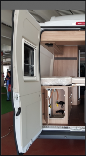

Guardavo i tuoi disegni e mi è venuto un dubbio: sbaglio o sul tuo camper per accedere al vano bombole bisogna aprire il portellone posteriore? Te lo chiedo perché sul mio (MY 2019) il vano bombole l'hanno posizionato più
verso il bagno ed è accessibile solo dall'interno alzando il letto , quindi il vano più vicino al portellone, sempre accessibile solo aprendo quest'ultimo, è vuoto...
Ciao Lucio

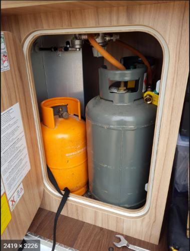

Sei certo che nel tuo il vano bombole sia al centro del gavone? Non ho visto lo Yellowstone 2020, ma fino all'ultimo modello, il vano bombole è esattamente dietro al portellone di sx, quindi subito accessibile, cioè qui:
Sui modelli Yellowstone fino al 2017 (o prima non ricordo esattamente), il vano bombole era al centro del gavone, poi spostato nella posizione attuale proprio perchè là era scomodo, mi sembra strano che siano tornanti a complicare le cose.
Al centro gavone è una posizione abbastanza infelice, un pò perchè se hai il garage pieno lo devi svuotare, ma sopratutto per spostare le bombole devi entrare nel mezzo e trafficare in modo un pò più complicato rispetto all'accesso direttamente dal posteriore.

Ottimo reportage!  Dalle foto allegate mi hai anche confermato che abbiamo il gavone delle bombole in posizione diversa, quindi, se deciderò per l'Efoy, mi toccherà studiare una soluzione alternativa. Se sei passato in officina forse hai visto anche il mio, in attesa di un ricambio della Hymer per la consegna
Scusa, non avevo letto la tua risposta prima di scrivere.
Ok, se hai le bombole al centro (forse hai la Truma D e il vano bombole è minimo per un "bombolino"?), dovrai vedere un alloggiamento alternativo al mio.
Di certo con Franco riuscirete a trovare la posizione più adatta, se occorre puoi fare il mio nome (Davide Nannetti di Bologna)...

Davide grazie per le risposte! Io ho la Truma a gas ma la posizione del vano bombole è ancora diverso rispetto alla tua e a quella della foto del catalogo, quello che corrisponde al tuo vano bombole è vuoto e il mio, dove ci stanno 2 bombole da 10, è posizionato subito dopo, boh? Sarà anche piu protetto ma la prima cosa che ho pensato quando l'ho visto è stata proprio la "comodità' di un cambio bombola se il gavone è pieno.
ci stanno 2 bombole da 10, è posizionato subito dopo, boh? Sarà anche piu protetto ma la prima cosa che ho pensato quando l'ho visto è stata proprio la comodità' di un cambio bombola se il gavone è pieno.
E' curioso, forse si tratta di un esemplare unico? Ora le bombole sono lì? Ci può stare, se non è un problema, appena hai un attimo, potresti postare qualche foto, solo per mia info.
Riguardo al posto infelice, ci si abitua, io nell'Hobby Van avevo le bombole in un vano accessibile da un portello che si apriva dentro al garage, se c'era qualcosa davanti, dovevo rimuovere un pò di roba... ma sopratutto per portare fin lì le bombole dovevo fare il contorsionista.
Da te almeno lo puoi fare ancora abbastanza comodamente, nel caso si tratta di spostare solo un pò di roba che magari si trova davanti alla portella.
