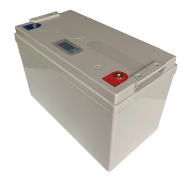

E con soli 20€ in più
esiste pure con il display incorporato e con sempre il caricatore da 10A
https://litio.stor
e/collections/batterie-litio-ferro-fosfato-lifepo4-12v
Batteria LiFePO4 12V 100Ah con Display litio-ferro-fosfato Abs box BMS +10A charger
(21)
Prezzo scontato €599.90

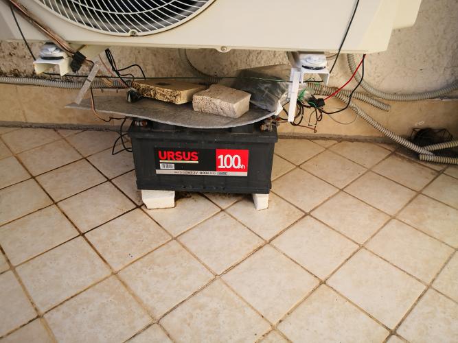

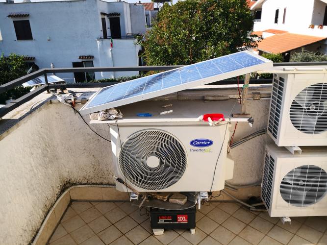

 tanto apprezzata che è finita qui:
È da anni che alimenta un sistema autonomo di videosorveglianza.
