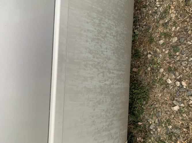

Ciao a tutti,
avrei bisogno di un consiglio: mi ritrovo i fascioni laterali (quelli in basso altezza gavoni) in alluminio del mio hymer b694sl del 2009 (preso usato a settembre) con striature e macchie"tipo gocce di pioggia", ma non sono sporchi, sembrano proprio macchiati e scoloriti; ho provato a lucidarlo con una crema apposita per alluminio anodizzato ed era tornato decente, ma dopo la prima pioggia è peggio di prima!
C'è qualche intervento risolutivo che voi sappiate? possono essere trattati in qualche maniera? potrebbe servire una lucidatura più "aggressiva"?

Ciao a tutti, avrei bisogno di un consiglio: mi ritrovo i fascioni laterali (quelli in basso altezza gavoni) in alluminio del mio hymer b694sl del 2009 (preso usato a settembre) con striature e macchietipo gocce di pioggia,
ma non sono sporchi, sembrano proprio macchiati e scoloriti; ho provato a lucidarlo con una crema apposita per alluminio anodizzato ed era tornato decente, ma dopo la prima pioggia è peggio di prima! C'è qualche intervento risolutivo che voi sappiate? possono essere trattati in qualche maniera? potrebbe servire una lucidatura più aggressiva? Grazie Lucio
Ciao Lucio,
purtroppo non ti so dare una soluzione.
Mi viene da pensare che questo mezzo sia stato lavato con qualche detergente molto aggressivo tipo Chante Clair e non prontamente risciacquato.
Ho fatto anch'io questo errore ma avevo fatto delle prove in precedenza e mi sono subito fermato però qualcosa mi è rimasto.
Spero che qualcuno ti dia una risposta risolutiva altrimenti, se proprio colpisce l'occhio, conviene la verniciatura.

Ciao Lucio, purtroppo non ti so dare una soluzione. Mi viene da pensare che questo mezzo sia stato lavato con qualche detergente molto aggressivo tipo Chante Clair e non prontamente risciacquato. Ho fatto anch'io questo
errore ma avevo fatto delle prove in precedenza e mi sono subito fermato però qualcosa mi è rimasto. Spero che qualcuno ti dia una risposta risolutiva altrimenti, se proprio colpisce l'occhio, conviene la verniciatura.
grazie Alexf,
il resto della carrozzeria, nonostante gli anni, è in ottimo stato, sono solo i fascioni in alluminio (mi sembra anodizzato) che sono davvero messi maluccio!
Verniciandoli, non è che rovino l'estetica del mezzo? ...non sono pratico, chiederò consiglio ad un carrozziere...
lucio
11/11/2004 10021
Inserito il 11/04/2021 alle: 18:21:43
Non credo siano anodizzati, nel mio un modello precedente, erano verniciati di grigio.
Prova in un angolino con della pasta abrasiva per carrozzeria oppure rivolgiti ad un carrozziere, loro hanno prodotti magici per un sacco di cose.

Non credo siano anodizzati, nel mio un modello precedente, erano verniciati di grigio. Prova in un angolino con della pasta abrasiva per carrozzeria oppure rivolgiti ad un carrozziere, loro hanno prodotti magici per un sacco di cose.
Nella serie B-SL (come il mio che avevo) sono proprio di alluminio anodizzato e anche da me qualche maccia c'era.
Io ogni tanto passavo olio di silicone spray e poi con straccio, e per un po rimangono belli.
Penso anch'io che la colpa delle macchi sia dovuta a detergenti aggressivi come il Chanteclair che è un distruggi camper.
Nell attuale MLT 580 ci sono gli stessi identici fascioni di alluminio, ma verniciato bianco, e meno critici.
Ci spuzzerei del wd-40

Inserito il 11/04/2021 alle: 21:49:47
Grazie a tutti! Domani provo con spray al silicone!
intanto metto una foto fatta oggi; e se pensassi alla verniciatura come suggeriva alexf?2B1B9EA3-D7FB-4BC9-A84B-C53B8F564BC1.jpeg

In risposta al messaggio di Lucio Falcinell del 11/04/2021 alle 21:49:47
Grazie a tutti! Domani provo con spray al silicone!  intanto metto una foto fatta oggi; e se pensassi alla verniciatura come suggeriva alexf?
Scusate il verso!!
lucio
Inserito il 12/04/2021 alle: 00:48:47
No silicone, SI WD-40 da spalmare con una pezzetta.
Dalla foto sembra azione di sostanza acida corrosiva.
Quasi certamente (come dice Tommaso)
è stato un derersivo non adatto all'alluminio
Se si usa una cosa "potente" e a caldo , occorre
risciacquare abbondantemente subito dopo e
non lasciare agire se non per qualche secondo !
Se poi la parete è al sole e pertanto calda
allora ancora peggio.
Vi è scritto sulle istruzioni dei  detergenti degli autolavaggi . wink
Ah pero!  Si vede bene, da me era molto meno e solo qualche punto.
I vari oli (io usavo silicone, Roberto dice WD-40) non è che tolgono il problema, perchè la anodizzazione è rovinata in maniera permanente, ma creando una pellicola lucida, non si vede o si vede meno il problema, ovviamente va periodicamente ripetuto quando se ne va.
Verniciare bisogna pensarci molto bene, perchè che io sappia la vernice fa poca aderenza sull alluminio anodizzato, e se dovesse incominciare a sfogliarsi, si sarà fatta una spesa enorme per passare dalla padella nella brace.
Forse una soluzione potrebbe essere fare applicare una pellicola per Wrapping, casomai smontando le bandinelle e facendole rivestire giu d'opera. Costa anche quello, ma penso meno della verniciatura , e con risultato piu certo.
Trovare una pellicola a effetto alluminio anodizzato non dovrebbe essere difficile.

In risposta al messaggio di IZ4DJI del 12/04/2021 alle 10:50:00
Ah pero!  Si vede bene, da me era molto meno e solo qualche punto. I vari oli (io usavo silicone, Roberto dice WD-40) non è che tolgono il problema, perchè la anodizzazione è rovinata in maniera permanente, ma creando
una pellicola lucida, non si vede o si vede meno il problema, ovviamente va periodicamente ripetuto quando se ne va. Verniciare bisogna pensarci molto bene, perchè che io sappia la vernice fa poca aderenza sull alluminio anodizzato, e se dovesse incominciare a sfogliarsi, si sarà fatta una spesa enorme per passare dalla padella nella brace. Forse una soluzione potrebbe essere fare applicare una pellicola per Wrapping, casomai smontando le bandinelle e facendole rivestire giu d'opera. Costa anche quello, ma penso meno della verniciatura , e con risultato piu certo. Trovare una pellicola a effetto alluminio anodizzato non dovrebbe essere difficile.
...effettivamente non avevo pensato alla pellicola in stile wrapping! Potrebbe essere una soluzione!

In risposta al messaggio di Lucio Falcinell del 12/04/2021 alle 11:08:18
...effettivamente non avevo pensato alla pellicola in stile wrapping! Potrebbe essere una soluzione! effettivamente con wd o spray siliconici ritorna bello ma non dura!!
Nel mio, che è 4x4 e con aspetto rude, mi sarebbe piacciuto rivestire le bandinelle e paraurti posteriore (davanti è nero) con pellicola effetto alluminio industriale,
ma sono bianche, nuove e perfette, e ho paura a proporlo alla moglie, che chiami il 118 per farmi ricoverare con TSO laughangel

In risposta al messaggio di IZ4DJI del 12/04/2021 alle 15:45:30
Nel mio, che è 4x4 e con aspetto rude, mi sarebbe piacciuto rivestire le bandinelle e paraurti posteriore (davanti è nero) con pellicola effetto alluminio industriale, ma sono bianche, nuove e perfette, e ho paura a proporlo alla moglie, che chiami il 118 per farmi ricoverare con TSO
Sentito ora una ditta di Torino che applica pellicole su tutti i mezzi; mi chiedevano se fossi certo del materiale (alluminio anodizzato) e non alluminio preverniciato (sono difficili da distinguere, dicono), perchè in caso di alluminio anodizzato i problemi di tenuta dei collanti adesivi delle pellicole sono pari a quelli della tenuta della verniciatura! ...mi sa che non se ne esce! sad

In risposta al messaggio di Lucio Falcinell del 12/04/2021 alle 16:07:17
Se è cosi, proverei, dopo carteggiatura fine e aggrappante...,a verniciarlo.

In risposta al messaggio di Lucio Falcinell del 11/04/2021 alle 16:51:06
Secondo me è stato lavato con Chanteclair  , è un detersivo altamente alcalino ha pH 11,5 -12,3  . L'alluminio reagisce con le sostanze alcaline per dare gli alluminati ( di sodio o potassio a seconda del detergente) . Praticamente dove ci sono le macchie l'alluminio è intaccato, se l'aggressione non è profonda forse te la cavi con una lucidatura con pasta abrasiva. Saluti. Gianni
