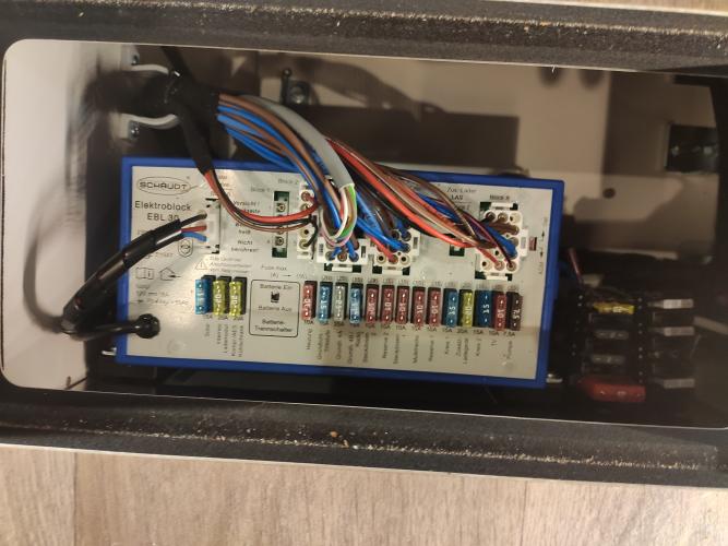

Sono incappato nel mio primo problema con il mio nuovo BMC I 680 del 2020.
Purtroppo venerdì sera prima della partenza per il weekend vado per accendere il generale utenze della cellula, tramite il pulsante posto sul pannello, ma nulla, tutto quello che si trova a valle del interruttore , parte dell' illuminazione, pompa dell'acqua e frigorifero a 12V non si accendeva.
Fatti i soliti controlli dei fusibili mi sono arreso e dopo aver contattato il concessionario, mi sono dovuto recare dallo stesso, il giorno dopo, per sentirmi dire che mi doveva ordinare una nuova centralina EBL30 in garanzia e che ci sarebbero voluti 10 gg per l'approvvigionamento dalla Germania e  nel frattempo mi aveva riarmato manualmente il relè interno alla centralina che sarebbe rimasto eccitato quindi operativo fino allo spegnimento tramite l'interruttore.
Sono il solito, come spesso mi capita, caso unico e raro, a detta dal concessionario e/o è già successo a qualcun altro?

Io ho un furgonato Hymer Yellowstone, con la stessa centralina EBL30.
Circa 2 anni fa, salgo in camper, accendo il generale suk pannello, faccio alcune cose e mi accorgo che il generale si è spento da solo, in poche parole non si accende e non si spegne, non va più nulla.
Il problema è che non funziona più nemmeno la stufa ed il frigo (a compressore), che notoriamente non sono sotto il generale, ma il problema è che non mi rientra più nemmeno il gradino elettrico.
Avviso il conce e dalle info che ci scambiamo mi preavvisa che la centralina è da cambiare, fortunatamente ne ha una in sede, dopo qualche giorno parto per andare a fare il lavoro (in garanzia).
Dopo un pò che ci armeggia. scopre che la centralina va benissimo, ma era il pannello di controllo (Schaudt LT453) che era andato e che mandava tutto in crisi, non so come potesse fare dato che stufa, frigo e scalino erano indipendenti.. comunque fu così
Non so se anche nel tuo caso possa essere il pannello la causa, ad ogni modo quella fu la mia esperienza

Ci siamo trovati nella stessa situazione qualche anno fa a capodanno a Colmar, come puoi immaginare all'estero, durante le feste e al freddo, c'è stato un po' di panico. Alla fine dopo avere controllato tutti i fusibili, le batterie, i collegamenti eccetera, tutto con i consigli online di questo forum, ho smontato il sedile di guida, scollegato e smontato la centralina, aperta con l'intenzione di bypassare l'interruttore generale. Ciò non è possibile o almeno non facile perché l'interruttore è saldato sul circuito stampato. L'ho quindi inondato di disossidante per contatti e smanettato qualche volta, si è ripreso e non ha dato più problemi, tanto che successivamente ho rinunciato a mandare la centralina a revisionare.
Nella mia centralina per riarmare il relè manualmente senza smontare la centralina, con un ferretto isolato che si infili nella griglia, si sposta verso sx una levetta gialla posta sotto i relè di colore nero.
Buono a sapersi, puoi spiegare meglio come fare, magari con una foto? Grazie

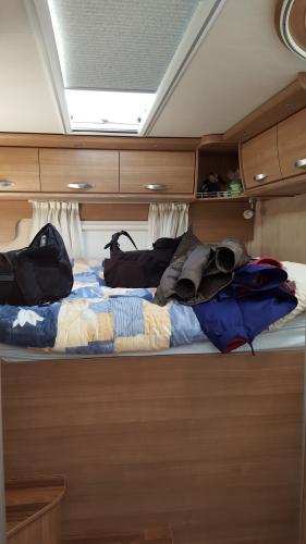

Tommaso, guarda cosa c'è sul letto winklaugh

Io di notte, anche se ci foosero 40° le finestre le tengo tutte chiuse, non mi fiderei mai a dormire con aperture a altezza d'uomo, sempre e solo gli oblo, e quello con la ventola che aspira, comunque cambia 32m2 di aria al minuto (cioè sostituisce tutta l aria del camper con aria esterna due volte al minuto circa).
Io guardo a avere molti oblo pu che finestre. In quelle dei letti, non apro mai neppure gli oscuranti, in tantii anni forse aperti 4 volte, quindi se quelle due finestre non ci fossero per me non cambierebbe nulla.
Invece le due finestra dinette, sono importanti perchè si aprono di giorno quando si sta in dinette.
