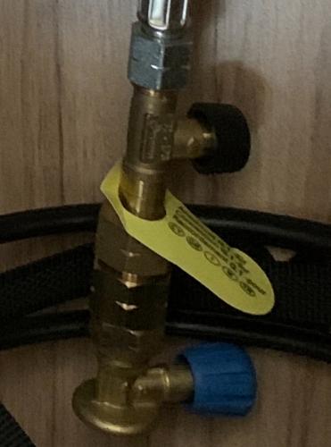

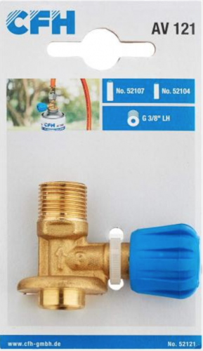

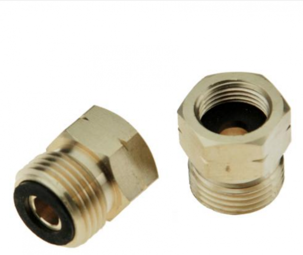

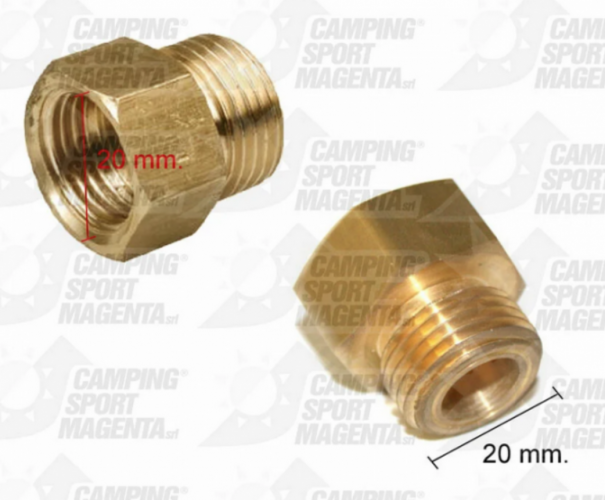

Io ho realizzato la versione 1.0 consigliata da Tommaso ossia questo:
Il tutto è composto da 3 elementi ossia:
Questo
preso da amazon:
Questo
preso da un sito polacco:
questo
preso da Camping sport magenta
il tutto sigillato con
questo
preso da amazon

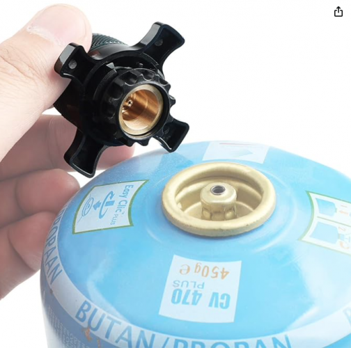

Per collegarlo alla cartuccia CV470+ che non ha il sistema a vite ho acquistato
questo
da amazon
Credo che prenderò anche
questo
(sempre da amazon) in modo da poter utilizzare anche le cartucce a gas CP250 che si utilizzano per i fornelli da campeggio (ovviamente sempre per emergenza):
Mauro

Anch'io ho realizzato esatatmente identico, ma poi mi sono accorto che portava a un elevato ingombro verticale quindi poi ho preferito adottare il regolatore specifico.
Però, in presenza di Duocontrol, quel sistema direi che è l unica possibilità per usare le cartucce.
