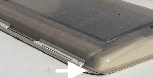

Si effettivamente c'è molta depressione, ovviamente essendo il bordo esterno dell'oblò staccato dal tetto, l'aria passa sotto facendo pressione sul bordo interno che va in battuta con la guarnizione interna che dovrebbe chiudere ma non lo fa perfettamente.
Penso tu intenda dove ho posto la freccia della foto sotto mettere la guarnizione non pensi che aumentando lo spessore con  un'ulteriore guarnizione a C sul bordo interno sia più utile?
Mah forse entrambi e non si sbaglia.

No, non intendevo dove hai posto la freccia ma internamente all'oblò, devi smontare la cornice a soffitto da dentro per capire dove mettere la guarnizione ... Mi pare che anche Vecchio .. alias Fabio lo ha fatto, anzi forse proprio  lui me lo aveva suggerito. Il mio oblò chiude bene e va in battuta sul suo bordo di appoggio solo son concepiti per consentire una minima aereazione anche da chiusi, con quella che ho aggiunto si limita in parte questa possibilità ma non sarà mai ermetico ... Non siamo in un sottomarino a tenuta stagna. Per ragioni di sicurezza tutti gli oblò consentono un ricircolo con l'esterno. Io ho cambiato gli oblò 40x40 originali apribili a pantografo perché  non trasparenti e ancora meno isolati. Un motivo della depressione e l'aspirazione in viaggio dell'oscurante centrale è dovuto anche alla mancanza di una buona chiusura degli oblò di serie. Cambiando li con dei mini heiki 40x40 cm il problema si riduce. Se lasciamo il ricircolo aria inserito e il condizionatore acceso in estate l'effetto risucchio diminuisce per contro se si apre un finestrino l'aria che entra aumenta la pressione interna che tenderà ad uscire dove ha meno resistenza cioè sugli oblò semi chiusi aspirando gli oscurati al punto di estrofletterli o addirittura scoperchiandoli come è successo a Freddy in marcia....
