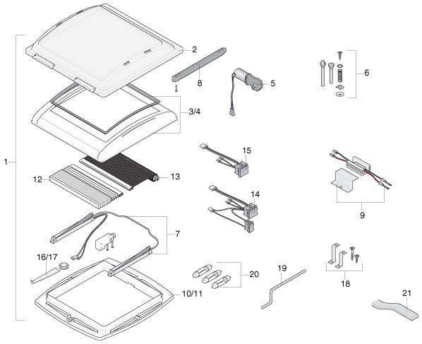

Ok proverò al rientro a smontare la cornice sperando di non fare danni visto che mi pare che a memoria non vi sono viti dovrebbe essere ad incastro ed in questo caso ho sempre paura.
Anche sul mi sono stati cambiati con due mini heki 40x40 e L'oblo' centrale pur andando in battuta con i loro bordo / cornice interna tira aria lo stesso purtroppo.

Forse non abbiamo la stessa cornice interna perché la mia è tutta avvitata... L'avrò smontata 50 volte anche solo quando lavo la zanzariera riavvolgibile o per tirare la molla perché dopo un po' non recupera più...

Ciao guarda che le viti ci sono e sono nascoste sotto le 8 grigliette forate che ci sono nella parte interna dell'oblò.
Per rimuovere le grigliette basta infilare un cacciavite molto sottile (in verità il più delle volte io ho usato un coltello di quelli da casa senza seghetto e con la punta arrotondata) nella parte della griglietta (tra la cornice e la griglietta)  quella più larga e questa si sgancia e scende. Sotto trovi le viti che a mio ricordo sono una sotto ogni griglia.
Le grigliette che intendo io sono quelle che nell'esploso qui sopra sono numerati come 16/17.
Mi rendo conto di essermi spiegato male ma se hai bisogno di chiarimenti sono qua.

Si capisce benissimo... Bravo santo Paolo e poi c'è ne anche  una vite singola, è celata sotto un coperchietto rimovibile con un mini cacciavite oppure sempre un coltello a punta...

Si effettivamente più chiaro di cosi provo a aprire e guardare dove inserire qualcosa che limiti aria.

Complimenti Paolo per l esploso che rende di piu' di qualsiasi spiegazione.
