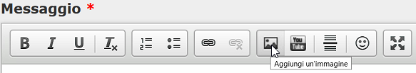

Infine, per la foto hai due possibilità:
  2. apri la foto su PC, con un cattura immagine fai lo screenshot dell’immagine e la copi nel corpo del messaggio
