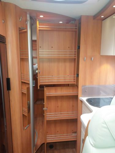

Qualcuno ha idee per mettere dei cassetti estraibili dentro i ripiani degli sportelli nel mobile cucina?
i cassetti/griglie estraibili sono comodissimi in cucina.
Per me un Must.
Qui quelli a tutt'altezza del nostro Hymer, in Germania vengono chiamati cassetti da Farmacia

Molto belli ma su un van non ci stanno...
Concordo che gli estraibili sono il top.
