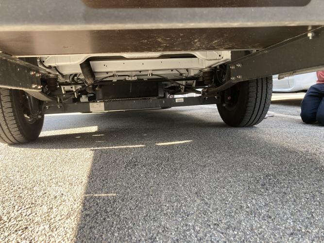

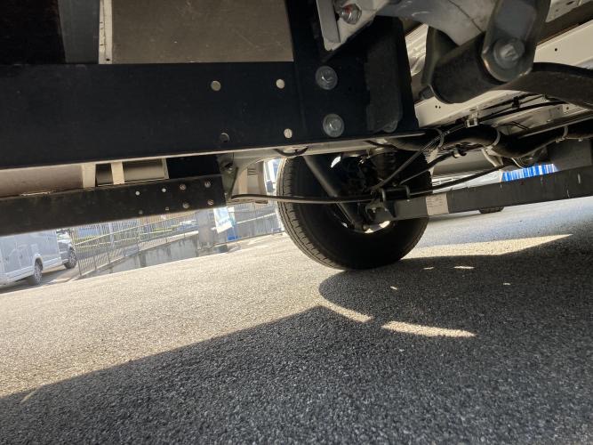

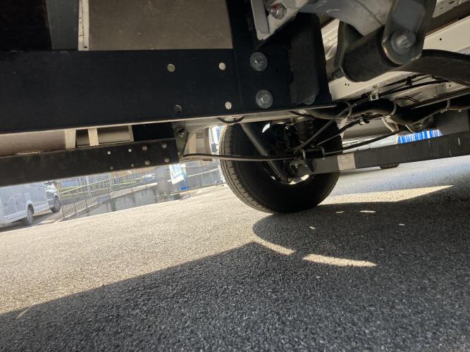

Non è che saresti così gentile e disponibile da mandarmi una foto del pavimento del tuo garage visto di fianco? Cioè la vista da sotto il bordo inferiore della porta del garage con la porta aperta...
Perché vorrei capire se c'è qualcosa di diverso dal mio, visto come flette il mio pavimento.
L'asse di base e i circa 15mm di spessore.
Ho letto su alcune specifiche che il garage è dato per 113kg di portata ma se viene installato il gancio di traino la portata passa a 250kg.
Non vorrei irrobustire la struttura sotto il pavimento e poi ritrovarmi con longheroni non adatti già di base.

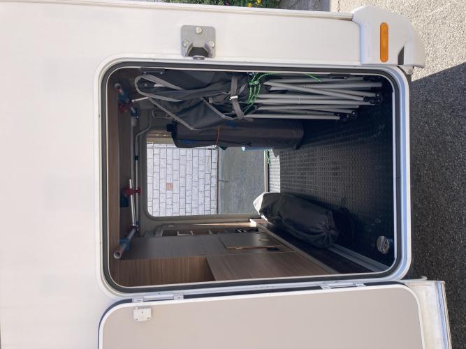

Queste le immagini dei miei:

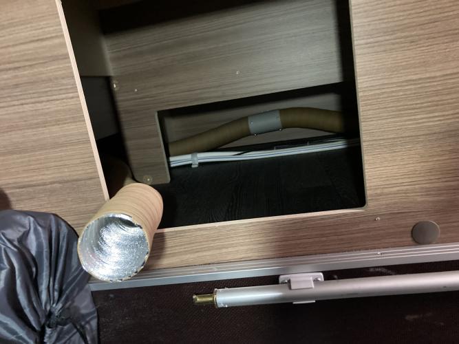

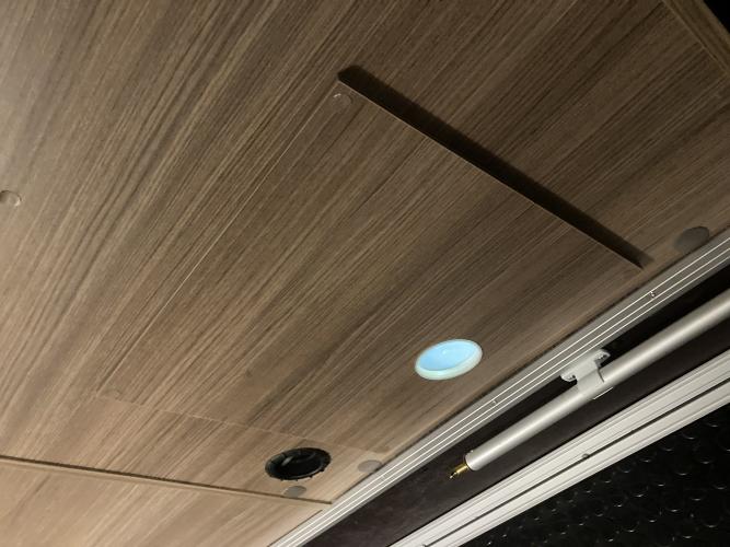

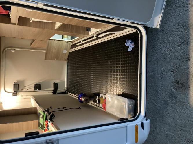

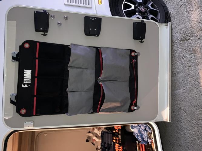

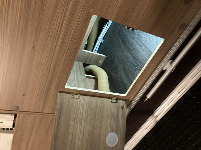

Comunque ho iniziato con le modifiche:
Gomma protettiva per il pavimento garage
Ricavato un nuovo vano accessibile con antello che prima era fissato con viti. È stato sufficiente spostare la bocchetta del riscaldamento di alcuni cm per ricavare un bel pò di spazio.

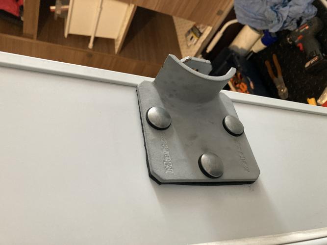

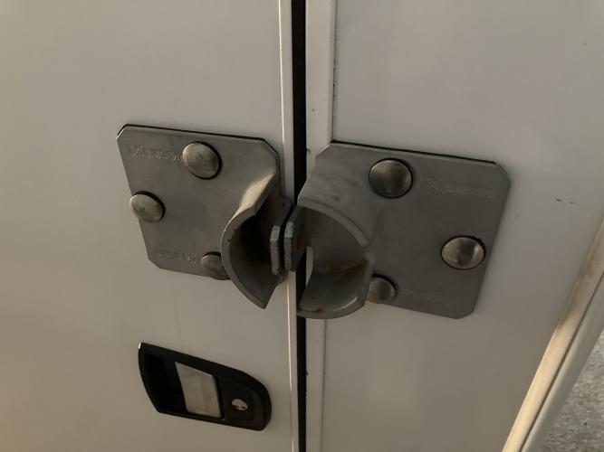

Serrature di sicurezza portellone garage...
Erano già presenti ma non montate in maniera corretta. Le ho isolate con guarnizione sotto le teste bombate della viteria e con una gomma tagliata a misura tra superficie portellone e piano staffa (successivamente le sigillerò con un silicone adeguato)
Scivolino scarico condensa Truma

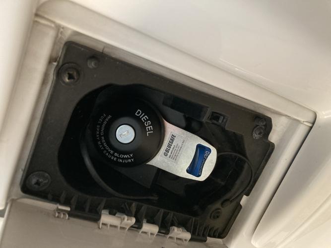

Sicurezza per tappo AdBlue

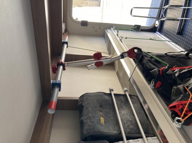

Installato una prima Garage Bar di Fiamma per fissaggio attrezzatura varia
Spostato asta per tendalino sopra all'accesso destro, fuori dalle scatole in una posizione dove non ci starebbe null'altro.
Organizer Fiamma
Partendo dalle filettature sporgenti di fissaggio delle piastre delle serrature di sicurezza, ho utilizzato due tubi di alluminio da circa 75cm e due sostegni per i tubi appendiabiti degli armadi per realizzare questa ringhiera di contenimento per sfruttare lo spazio sopra il piano di appoggio verso la parete posteriore.
Vedrò se farlo anche dall'altro lato.
Non ho capito perché alcune fotografie vengono caricate ruotare di 90 gradi. Sorry

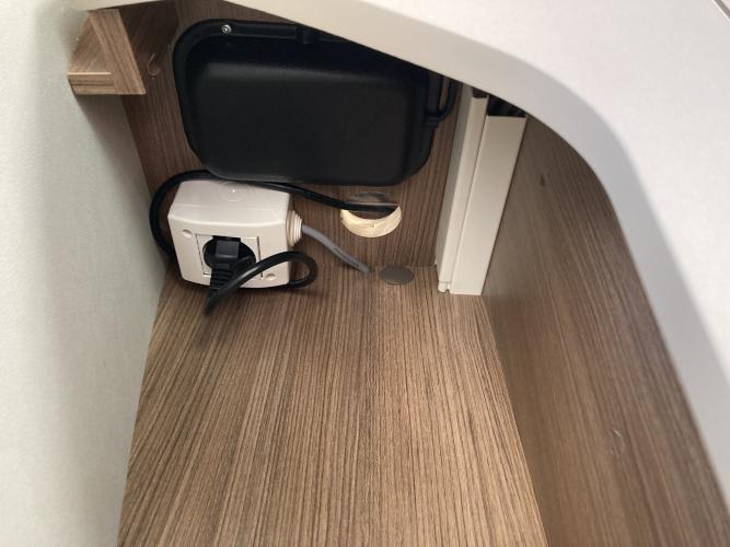

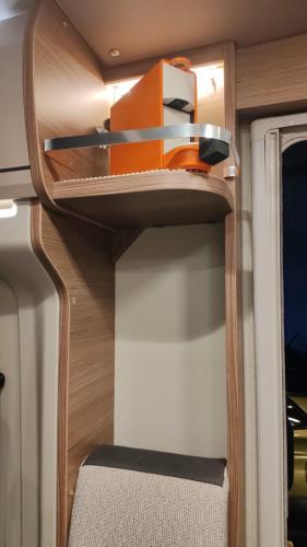

La mensola della dinette per la macchinetta del caffè consente l'uso solo di un prodotto estremamente compatto, che avrei dovuto comprare, ma avevo questa macchina Espresso Essenza Mini regalatami per i 40 anni dell'azienda per cui lavoro e volevo sfruttarla.
Ho smontato la ringhierina originale e con un profilo di alluminio ne ho costruita una più sporgente (dovevo recuperare 3 cm).
Ho dovuto smontare la presa 220V incassata e spostarla dietro la parete con una presa Schuko in un portafrutti da esterno. Nella sede della vecchia presa incassata passa il cavo della macchina del caffè e si collega poi dall'altro lato del pannello.

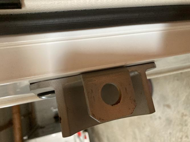

se questa è la prolunga del telaio per il garage
io li dentro non ci metterei molto, è solamente una piastra che tiene lo sbalzo, se flette ti ritrovi con il sedere a terra, purtroppo i mezzi nuovi (tutti) devono rientrare nei pesi, risparmiano su tutto, vedendo non hai telaio sotto
calcola che la piastra di supporto lavora in trazione davanti, compressione dietro, è un’attimo piegarla

se questa è la prolunga del telaio per il garage io li dentro non ci metterei molto, è solamente una piastra che tiene lo sbalzo, se flette ti ritrovi con il sedere a terra, purtroppo i mezzi nuovi (tutti) devono rientrare
nei pesi, risparmiano su tutto, vedendo non hai telaio sotto calcola che la piastra di supporto lavora in trazione davanti, compressione dietro, è un’attimo piegarla
Ciao Hecktor2,
In realtà anche il mio Magis del 2014 aveva 2 longheroni come questi. CI dichiarava 150kg, Knaus  dichiara 113kg su alcune schede tecniche ma riporta  250kg in caso di installazione del gancio di traino (sicuramente sostituiscono la struttura di sostegno).
Non vedo grossi problemi di longheroni, il limite mi sembra sia dato più che altro dall'asse del pavimento.
Ho visto su un sito di Bologna le strutture per gancio di traino... si attaccano sulle stesse piastre ma hanno longheroni a "C" al posto di quelli a"Z" attualmente montati sul mio. Piastre con attacco a 6 M12 viti al posto di quelle a 4 sempre da M12 deli attuali.
Non saprei a chi rivolgermi per una consulenza adeguata. Il concessionario dove l'ho preso tecnicamente non era affatto preparato.
Ettore
18/10/2009 6788
Inserito il 13/05/2025 alle: 12:31:03
In risposta al messaggio di Dius del 13/05/2025 alle 08:05:19
Ciao Hecktor2, In realtà anche il mio Magis del 2014 aveva 2 longheroni come questi. CI dichiarava 150kg, Knaus  dichiara 113kg su alcune schede tecniche ma riporta  250kg in caso di installazione del gancio di traino
(sicuramente sostituiscono la struttura di sostegno). Non vedo grossi problemi di longheroni, il limite mi sembra sia dato più che altro dall'asse del pavimento. Ho visto su un sito di Bologna le strutture per gancio di traino... si attaccano sulle stesse piastre ma hanno longheroni a C al posto di quelli aZ attualmente montati sul mio. Piastre con attacco a 6 M12 viti al posto di quelle a 4 sempre da M12 deli attuali. Non saprei a chi rivolgermi per una consulenza adeguata. Il concessionario dove l'ho preso tecnicamente non era affatto preparato. Ciao Ettore
la struttura del gancio è fatta per trainare, sulle sfera ci puoi mettere 100 kg, stò abbondante, quel longherone attaccato in quel modo, un solo fazzoletto di supporto, fa una leva non indifferente, dovrebbe almeno avere due supporti per lato, in modo da lavorare come bilancia, una piastra in trazione, l’altra in compressione, ora io non sono un'ingeniere, ho solamente studiato come congegnatore meccanico, come la vedo io non tiene, 200 kg con quella leva non è uno scherzo, almeno i fazzoletti di supporto dovrebbero essere a C, una piastra non tiene molto, si piega, dovresti chiedere a chi monta ganci traino, non in concessionaria camper, quelli pur di vendere ti dicono che è anche troppo robusto così
Tutto vero.
Specie che chi vende non ne capisce e non è molto interessato a capire.
Da sito Knaus la maggiorazione della portata del garage da 113kg a 250kg era un optional.
Se sono stato da un installatore noto qui a Brescia e mi ha suggerito di installare il gancio di traino per avere dei longheroni adeguati, fermo restando che il "problema" del pavimento leggero rimarrebbe.
Si tratta di un pannello di legno marino da 15mm di spessore. Non credo possa tenere più di tanto, nemmeno con dei buoni longheroni a sostenerlo poiché rimangono le parti esterne a sbalzo a lettere sensibilmente.
Vero è anche che i longheroni per la struttura del gancio rimarrebbero più esterni rispetto a quelli attuali. Andrà visto a seguito eventuale montaggio.
Probabilmente il gancio l'anno prossimo lo metterò, è pur sempre un completamento del mezzo e potrei valutare un portabici da gancio di traino da utilizzare anche con l'auto.

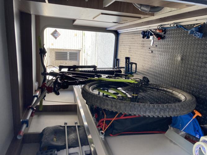

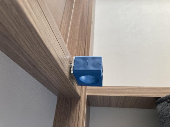

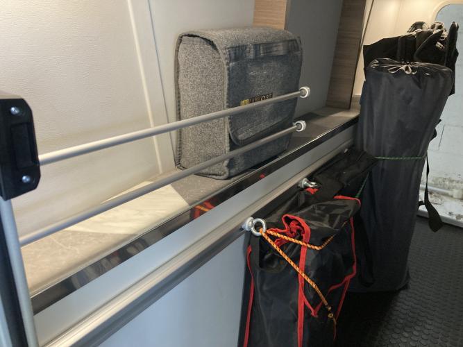

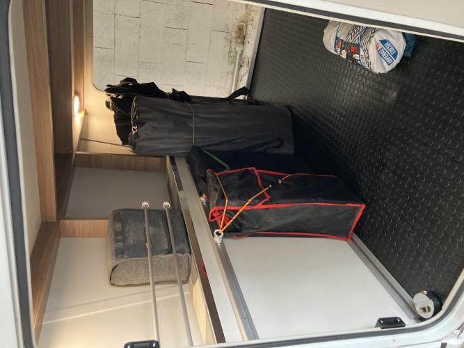

Oggi mi sono dilettato nel crearmi un sistema x bloccare le bici nel garage.
Molto economico, braccetti Carry Bike a parte.
  • 2x Tubo PVC 32mm x 1m  ---> 1,99€ al pezzo
  • 4x collare staffaggio tubo 32mm --> 3€ al pezzo
  • 8x inserto filettato M6 x legno --> ~4€
7 minuti fa
